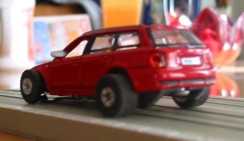

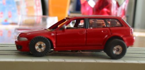

Hallo Michael,
ich finde, die passen nicht nur ganz gut, die passen super.
Wusste gar nicht, dass der Porsche 911 unter so ein Chassis passt.

12
Wow - das ist ja klasse, was man hier so sieht... einfach und gut und erweitert das Modell-Spektrum um einiges <img src='http://www.h0slot.de/public/style_emoticons/<#EMO_DIR#>/biggrin.png' class='bbc_emoticon' alt=' ' />
Gruß, Andreas
Beiträge: 2.007
Themen: 202
Schließe mich an.Sieht klasse aus.So bekommt man modernere Autos auf die Bahn.Giessen ist teurer.
Gruß Stefan

Moin, moin zusammen ,
ohne jetzt die gelungene Arbeit irgndwie schmälern zu wollen, das ganze ist sehr schön geworden und auch ne prima Sache zum nachmachen - aber - ganz neu ist das nu nicht.
Siehe hier:
[url="http://forum.h0slot.de/forum/index.php?s=&showtopic=783&view=findpost&p=4297"][url="http://forum.h0slot.de/forum/index.php?s=&...findpost&p=4297"] <a href="http://forum.h0slot.de/forum/index.php?s=&...findpost&p=4297" target="_blank">http://forum.h0slot.de/forum/index.php?s=&...findpost&p=4297[/url][/url]</a>
und der Claus Heupel hat es ja auch schon lange vor mir gemacht, siehe
[url="http://www.c-jet500.de.vu/"][url="http://www.c-jet500.de.vu/"] <a href="http://www.c-jet500.de.vu/" target="_blank">http://www.c-jet500.de.vu/[/url][/url]</a>
auf Seite 3 seiner page zu finden.
Trotzdem, das ist eine tolle Sache, zum Racen aber mit vorsicht zu genießen, durch den veränderten Schwerpunkt ergibt das bei den schnellen Chassis schon ein abenteuerliches Fahrverhalten.
Sollte aber jeder mal ausprobiert haben. Also, ran an die Metallkarossen.
