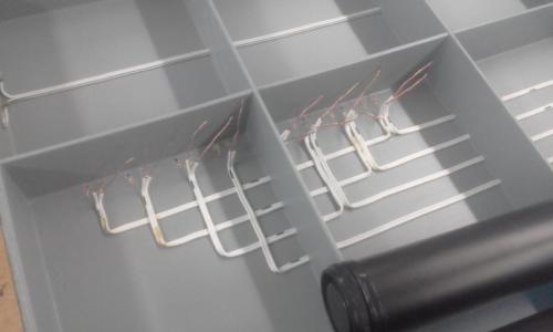

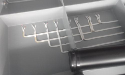

Die Verkabelung für die 12 Stromeinspeisungen ist jetzt auch fertig gelegt.
Da war es mir ganz wichtig, dass sowohl die Bohrungen der Stromeinspeisungen auf der Unterseite der Bahn deutlich markiert waren, und auch die dazugehörigen Kabel eindeutig zuzuordnen sind. Wenn da mal ein Dreher drin ist - den zu suchen macht keinen Spaß. In der nächsten Woche werde ich anfangen, die Kontakte von oben zu verlöten.

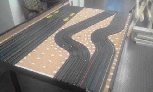

In die Zwischenräume klebe ich kleine Pappstückchen. Gewähltes Material ist 2 mm dicke Graupappe. Darauf kommen dann später die 4 mm Sperrholzplatten und alles ist wieder auf einer Ebene.
