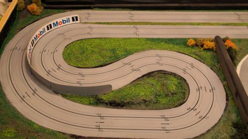

Ich habe mich ziemlich lange mit dem Gedanken beschäftigt, auf meiner großen Anlage die komplette Fahrbahn grau zu streichen oder zu sprühen,
weil ich die tiefschwarzen Tomy-Fahrbahnteile ziemlich unrealistisch finde.
Vielleicht geht es dem einen oder anderen ja ähnlich, und er überlegt, seine schwarze Tomy- oder Tyco-Anlage in asphaltgrau [b]umzulackieren.[/b]
Allerdings war mir das Risiko zu groß, meine 25m lange Fahrbahn damit vielleicht total zu verhunzen.
Deshalb habe ich erstmal meine kleine Zweitbahn, die Überbettbahn (in Türgröße), dafür her genommen (geopfert).
Habe mich für die Sprüh-Methode entschieden, weil ich gehofft hatte, damit dünner zu sein als beim Farbe aufrollen. Also alles abgeklebt, schräg gestellt und drüber gesprüht, war aufgrund der Türgröße der Bahn im Handling noch gut machbar.

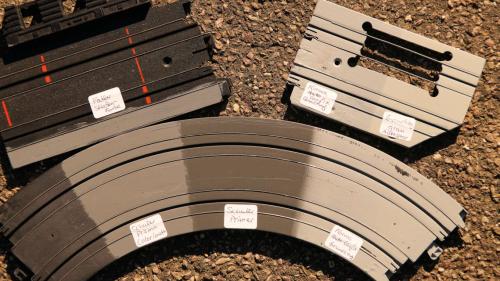

Das erste Foto zeigt Fahrbahn-Reststücke mit verschiedenen Sprühfarben, dazu die Faller-Straßenfarbe, zum Vergleich in unserer Straße auf den Original-Asphalt ausgelegt.
Gewählt habe ich dann "Schuler Prisma Color Matt" der Faller-Straßenfarbe sehr ähnlich.
Ergebnis:
positiv: realistische Farbe,
schön raue Oberfläche, besserer Grip als auf dem glatten Tomy-Kunststoff
negativ: die hässlich-zerklüfteten Tomy- Schienenstöße werden wesentlich stärker sichtbar
leichte Farbhelligkeitsunterschiede wegen unregelmäßigem Sprühen, (vorher eine dünne helle Grundierung drunter hätte das aber verbessert)
Mein Fazit: die ganze Aktion fand ich in dieser Ausführung nicht überzeugend genug, meine große Anlage wird wohl schwarz bleiben.
Vergleichsfotos, die Überbettbahn mit der schwarzen Fahrbahn: https://www.h0slot.eu/showthread.php?tid=5762 hatte hier vorher schon mal testweise einen kleinen Teil grau gesprüht, war allerdings zu hell.
An der Stelle möchte ich auch noch auf den Link-Tipp von Mario/HHFallerslot verweisen, wo in einem Video gezeigt wird, wie eine schwarze Tomy-Anlage spitzenmäßig in asphaltgrau hergerichtet ist: https://www.h0slot.eu/showthread.php?tid=6338
Wünsche allen alles Gute und Top-Ergebnisse beim Racing, beim Cruisen, bei den Ampelstarts und beim Schrauben

...sieht doch gut aus , jetzt , deine kleine bahn ..

nööö,
find ich gar nicht, dass das gut aussieht
weil eben nicht alles grau ist
sorry für meine Meinung

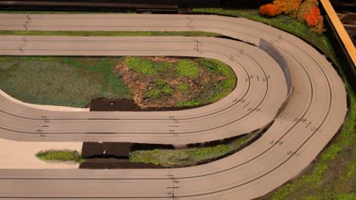

habe meine Fallerschienen mit Granitspray lackiert und mit Seidenmattlack gerollt.

(04-01-2019, 20:15)JU57 schrieb: ... habe meine Fallerschienen mit Granitspray lackiert und mit Seidenmattlack gerollt. Hallo JU57,
danke für das Foto, das hat echt was!!!
Eine gute Idee und eine ganz interessante Optik, bei den Faller-Schienen wirkt das an den (geradgeschittenen) Fahrbahnstößen optisch auch recht gut.
Wenn es das Spray in der Struktur noch feiner(maßstäblicher) gäbe, dann würde mir das noch besser gefallen.
In meinem ersten Foto (Beitrag ganz oben), ist mir selber erst im nachhinein aufgefallen, wie "bunt strukturiert" so ein Asphalt-Belag ja eigentlich in 1:1 ist (Schienenstücke liegen bei der Aufnahme auf der Straße).
Wie ist dein Spray aufgebaut, sind da kleine andersfarbige Partikel drin? Wie ist die Oberflächenbeschaffenheit? Gibt es so was nur als Spray?
Wenn du demnächst etwas mehr Zeit hast, ein paar Bilder mehr, von näher und etwas weiter weg, fänd ich noch gut.
Zu berücksichtigen ist ja immer, dass der Spielraum, den wir bezüglich Lackdicke haben, ja nur begrenzt ist.
Nach meinen Messungen an verschiedenen gebrauchten Fahrbahnteilen liegt die Höhen-Differenz zwischen Oberkante Stromschiene und Fahrbahnoberfläche bei den Tyco-Schienen zwischen 0,2-0,35 mm, bei Tomy 0,25-0,35, und bei Faller (auf der etwas höheren gerillten Reifenseite) 0,35-0,45. Faller hat in dieser Hinsicht offenbar die meisten Reserven.
Auszugehen ist natürlich immer von dem niedrigsten Wert, um nicht spannungslos stehen zu bleiben.
Dazu kommt noch, das bei den Autos mit stark benutzten Schleifern (die schon eine eingefahrene Rille aufweisen), die Schleifer-Außenseiten früher auf der Fahrbahn aufliegen, also auch wieder Kontaktverluste entstehen.
Wenn man also eine farbliche Oberfächen-Veränderung plant, dann sollte es beim ersten Ansatz passen (besonders bei Tyco und Tomy) und die Farbschicht so dünn wie möglich sein, wenn es nämlich nachher nicht gefällt, kann man möglicherweise nicht mehr einfach was anderes drüber malen/sprühen.
Berücksichtigen muss man auch noch den Verlust an Stromschienenhöhe, wenn man nach der Bahnlackierung die Stromschienen hinterher von Lackresten mechanisch abkratzen/abschleifen muss.
Als weitere Negativ-Variable kommt bei dem Einen oder Anderen vielleicht auch noch dazu, wieviel ist schon durch ständiges Schienen reinigen (Schmirgelpapier/Gummischleifklotz/Messingkratzer) im Laufe der Zeit von den Stromschiene schon abgetragen worden?
Wenn man da zu forsch ran geht, ist schnell alles im Eimer!
Ich reinige übrigens schon seit vielen Jahren meine Stromschienen nicht mehr, und habe trotzdem keine Kontaktprobleme - aber hat nichts direkt mit dem Thema hier - Fahrbahn-Lackierung - zu tun, ist ein anderes Thema.
