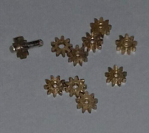

Ich habe Mangel an Ritzeln für den normalen Flachankermotor von Faller. Das Ritzel unterhalb des Chassis, das in das Kronrad der Hinterachse greift, dürfte identisch sein. Diese verschleißen relativ deutlich und da bräuchte ich auch Ersatz....

Halgatos Ritzel lassen sich gut aufbohren, sollte funktionieren. Haste ne Bügelmesschraube ? kannst die Ankerwelle aufs
hundertstel bestimmen. Passenden Bohrer besorgen, beim Aufpressen Ritzel erwärmen. Was auch ginge Ritzel ansenken, bisschen grösser bohren und verlöten, habe ich mal bei nem T-J gemacht, geht prima.

Hallo Hans, die oberen Ritzel habe ich selber ruiniert, da ich sie stauchen wollte, um neu aufzupressen. Da gibt es tatsächlich selten Verschleiß. Die hinteren Ritzel am Kronrad bekommen schon sichtbaren Verschleiß. Da habe ich mehrere, die halt schon Jahrzehnte alt sind, das bleibt nicht ohne Folgen. Messing ist halt relativ weich. Bei meinen 4Gear Chassis sieht man schon nach recht kurzer Zeit, wie die Zähne sich mit der Drehrichtung abnutzen bzw. neigen. Die laufen auch gegen ein Kunststoffrad!
Wenn ich keine bessere Lösung finde, muss ich wohl Halgato-Ritzel aufbohren oder reiben. Ob das so einfach ist?
In meiner Jugend habe ich auch mal ein Ritzel auf dem Anker verlötet. Hält bis heute, sieht aber nicht schön aus.
LG Klaus

Zahnräder / Ritzel verlöte ich schon lange nicht mehr. Auch Aufpressen gehört der Vergangenheit an. Ich verwende nur noch Loctite 648 (Fügen Welle Nabe).
Der Kleber härtet um so schneller aus, je enger der Spalt zwischen Ritzen und Welle ist. In der Regel ist das Ritzel nach 10 bis 15 Sekunden handfest. Nach 15 Minuten ist die Verbindung nur noch mit einem Abzieher zu trennen.
Ich klebe damit bei meinen 1:24 Slotcars die Antriebsritzel auf die Motorwelle. Die Kräfte, die da wirken, sind um einiges größer als bei H0.

DAS Ritzel verschleißt??? Da muss ich mir direkt mal meine Chassis anschauen. Kann vielleicht ein erhöhter Verschleiß auftreten, wenn man Silikonreifen auf der Antriebsachse fährt? Früher waren die Dinger bei mir nie verschlissen!

Ja Mario, ich habe einige, da sieht das untere Ritzel am Kronrad nicht gut aus und macht auch Geräusche. Früher ist mir das auch nicht aufgefallen, oder es gab das tatsächlich nicht. Klar, früher waren meine auf dem Teppich aufgebauten Anlagen kleiner, richtig Gas geben konnte man kaum. Und mit harten Gummireifen war das Getriebe kaum belastet. Jetzt fahre ich mit Silikonfeifen und auch viel brutaler. Schräg laufende Kronräder belasten das Ritzel auch ganz schön. Oben auf dem Anker sehe ich nicht viel Verschleiß. Die habe ich leider beim Stauchen für erneutes  Aufpressen ruiniert.
Alte Säcke nehmen die Vergaserreibahlen und reiben das Ritzel innen passend aufs Fertigmaß
die aus Zündapp und Kreidlerzeiten
etwas vorbohren hilft auch oft
zT werden bei Äh-Bäh auch Bohrer in 0,05mm Abstand in hoher Qualität angeboten
im Vinzentweg in Harburg
die sind teuer, aber oft auch in bester Qualität dort erhältlich
Loctit Buchse und Lager klebt ziemlich gut
ich arbeite an die Wellen oft einen Bereich der etwas flach geschliffen ist, so das die Achse nicht zund herum rund ist und so besser Drehmoment überträgt
in diesen kleinen spalt steckt man einen Fussel Papiertaschentuch zB
so bekomme ich jedes Ritzel und Kronenrad mit Tesa Sekundenkleber auf allen Achsen fest
natürlich die Achse vorher mit frischen Schmirgel anrauhen
wem es egal ist, was es kostet klebt mit Buchsen und Lager
der Sparfusch baut tausenderlei aus Laminat ein Fussel Papiertaschentuch und Standart Sekundenkleber
