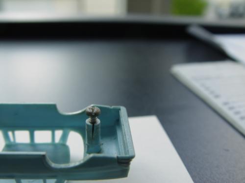

Hier haben wir ein vergleichsweise harmloses Exemplar. Alt, seit Jahrzehnten abgelagert, mit P 3 Chassis. Die Schrauben haben noch keine ganze Arbeit geleistet, es sind "nur" einseitige 5mm tiefe Risse entstanden.

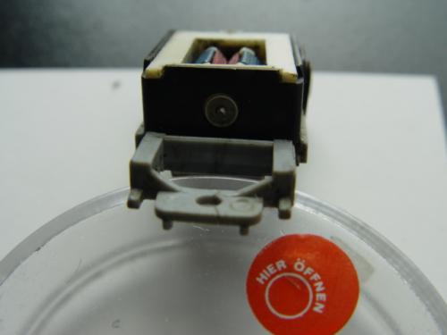

Zunächst kümmere ich mich um die verbackenen Schrauben mittels Messingbürstenrad auf Dremel:
Nachher/Vorher:
Und siehe da, der ganze Dreck ist weg, der alte Gewindedurchmesser wiederhergestellt oder etwas kleiner geworden, denn schliesslich hat sich ja Material pulverisiert und ist jetzt weggebürstet worden. Wer das nachmachen will: Bitte Schutzbrille tragen!!!!! Messingborsten und Zinkstaub fliegen durch die Gegend, sollten nicht in den Augen landen! Und Mund zu!

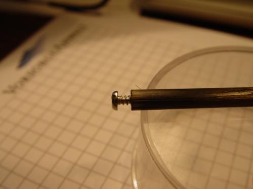

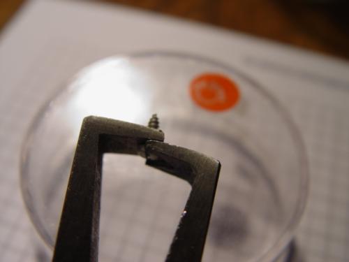

Also die Schrauben sind schon einmal domestiziert. Jetzt geht es an die Stutzen. Hierfür braucht es jetzt passende Manschetten: Schraubenlänge 9 mm, davon 1,3 mm Kopf, 1,5 mm Gewindespitze wird abgekniffen und rundgefeilt. Bleiben 6, 52 mm Gewindelänge. Die Plattendicke des Chassis P 3 beträgt 1 mm, also dringt das Schraubengewinde jetzt noch 5,52 mm in den Stutzen ein. Bei anfangs 4,1 mm Stutzenbreite, die sich nach unten leicht konisch erweitert, kommt eine handelsübliche Messingröhre mit einem Innendurchmesser von 4,2 mm etwa 6 mm tief auf den Stutzen, bevor dieser zu breit wird. Passt!

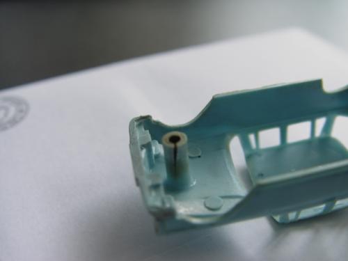

Also Messingröhrchen gesägt und entgratet. Das Chassis P 3 hält als weitere Komplikation am hinteren Teil des vorderen Schraublochhalters dreieckförmige Verstärkungen bereit. Um eine bündige Auflage des verstärkten Stutzens zu gewährleisten, muss die Manschette also zum Motor hin etwas abgeschrägt werden.
Dann sind die Schraubstutzen zu kleben. Dazu benutze ich Super Expert Kleber mit Aceton und fixiere mit einem genialen Werkzeug, bestehend aus einer alten Abisolierzange und einem Gummiband ... .
Das funktioniert, die Risse schliessen sich, sobald der Kleber greift werden die Manschetten aufgeschoben und halten die geklebten Stutzen zusammen. Sie sitzen so stramm, dass auf deren Einkleben verzichtet werden kann ... .

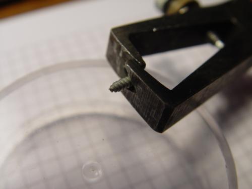

Die gereinigten Schrauben werden leicht geölt und flutschen jetzt widerspruchslos in die alten Bohrlöcher:
