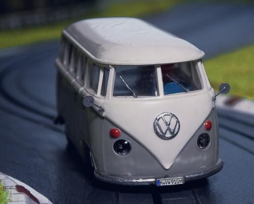

Jetzt sind erstmal die VW Vincent Felgen drauf und gleich etwas aufgepimpt. Vorne tiefer, Rückspiegel & Scheibenwischer und Rückleuchten und Blinker sowie etwas Chrom aufgetragen.
VW T1 Kombi Smile

Na so gibt's aber kein H Kennzeichen! Big Grin
Walter Röhrl
#30
(13-01-2020, 18:20)mini990 schrieb: Na so gibt's aber kein H Kennzeichen! Big Grin
Cool
