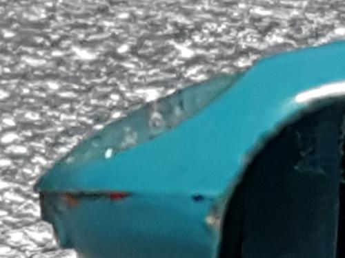

(03-01-2020, 00:45)Hermann56 schrieb: Den Vorschlag mit dem Kleber oder speziell Pattex Extrem Repair habe ich ausprobiert. Man kann es sicher für kleine und runde Scheinwerfer benutzen, aber nicht für so eine Fläche, den der Kleber läst sich nicht glatt streichen. Es wellt und natürlich zieht es fäden.
Kleiner Einspruch, auch Flächen lassen sich damit verschönern. Bei runden Scheinwerfern einfach von innen reindrücken, bis von außen eine leichte Rundung zu sehen ist. Dann kopfüber trocknen lassen. Wird zu einem komplett klaren Scheinwerfer, super beim 911er, Käfer oder Bus. Nach dem Trocknen noch von innen versilbern.
Bei Flächen wie z. B. beim Porsche GT auftragen, die Ränder säubern und leicht aufrecht trocknen lassen. Wellen und Fäden verschwinden, da der Kleber noch etwas verläuft und eine saubere Oberfläche erzeugt. Sieht dann etwa so aus, war mein erster Test. Macht man es ohne Wurstfinger, geht es auch ohne Blasen. Bei dieser Variante muss vorher versilbert werden, wenn man den Scheinwerfer von oben sehen möchte.
VG Markus

@ Markus: Worauf bezog sich dein Einspruch? Sind deine Scheinwerfer mit klarem Ponal entstanden, oder was sonst hast du benutzt?
Grüße Klaus
@Klaus
Ponal (verschiedene Produkte davon) habe ich auch versucht, aber bei der dicke ist es trüb geblieben, ließ sich aber gut verarbeiten.
@Markus
bei dem Porsche sieht man aber genau das Problem welches ich beschrieben habe  Sad
Auf dem 2. Bild sieht es allerings sehr gut aus, wie erwähnt meine Versuche waren nicht von Erfolg gekrönt.

(03-01-2020, 10:41)boxer53 schrieb: @ Markus: Worauf bezog sich dein Einspruch? Sind deine Scheinwerfer mit klarem Ponal entstanden, oder was sonst hast du benutzt?
Grüße Klaus
Hi Klaus,
die sind beide aus Pattex Extrem Repair.
Hallo Hermann,
meinst du den gelben? Was stört dich da?
VG Markus
na die Delle da, wie auch um den Rand
bis  dann
Hermann
Um den Rand sieht man das silber darunter. Ich versuche später mal ein besseres Bild zu bekommen, die Oberfläche ist total glatt.
VG Markus
wenn du sagst das es glatt ist, wird es schon so sein, wird sicher etwas reflektieren.
