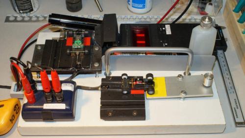

Mein vor Jahren mal angefangener Slotcar-Teststand für H0-Chassis ist jetzt fertig.
Dabei habe ich versucht, alles mit relativ einfachen Baumarkt-Materialien, bzw. schon vorhanden Teilen zu realisieren.
Die Basis für meinen Aufbau sind eine ganze Reihe von Punkten/Eigenschaften die ich mir hier im H0-Forum zusammen gelesen habe (Threads+Kommentare von Lexano, Klenkes, Ernie und einigen anderen...bis zurück ca. 2005). Und andere haben mir bei Fragen zum Beschleunigungsverhalten der verschiedenen Chassis-Bautypen gute Analysen und Tipps gegeben. Besten Dank euch allen!

Bauteile:

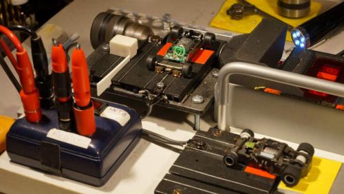

- Einspeisung, durch ein (extern darüber stehendes) regelbares Labor-Netzteil 0-30V, 5A, mit digitaler Anzeige für V und A, bevorzugte Arbeitsspannung 15V (wie auf meiner Bahn)

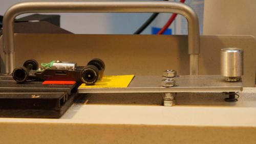

- Laufrolle, Alu-Rolle, kugelgelagert mit 1:24er Slotcar-Reifen-Belag, zwei 1:24er Alu-Felgen als Basis mit einem Alu-Röhrchen verbunden um bewusst etwas mehr Masse rein zu bringen (ca. 35g),
Laufbelag einfach abziehbar/nachschleifbar durch vorgebautes Aluelement als plane Auflage für Schmirgelplatten, ca. 25mm Laufrollen-Durchmesser für eine „relativ flache Lauffläche",

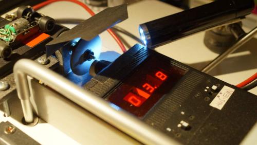

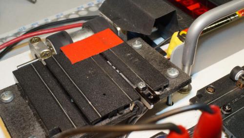

Ein Wellenende trägt die Messscheibe für den Drehzahlmesser, das andere Wellenende ist etwas länger gehalten zur Aufnahme von optionalem Zubehör, d=3mm
- Digitaler Drehzahlmesser, (80er Jahre Modell, aber noch O.K., Anzeige 1.0 = 1000U/Min) Die angezeigte Drehzahl muss mit i=2,2 multipliziert werden wegen der großen Laufrolle (die Umrechnung ist genau genommen noch minimal variabel wegen der leicht verschiedenen Hintereifen-Durchmesser)
Zuschwenkbare LED-Beleuchtung+mattschwarze Fremdlichtschutzkappe

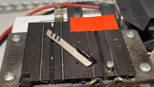

- Höhen-Position der Slotcarbühne, Chassis-Unterseite in der Höhe passend zur Laufrolle einstellbar, [s.Video] ein gering eingestellter Luftspalt zur Fahrbahn bewirkt, dass die Schleifer die gleiche Position haben wie im Fahrbetrieb und die Haftmagnete das Auto in seiner Position stabilisieren
- Schnelle Verstellmöglichkeit der Führungsstift-Positionen der verschiedenen Chassis-Typen, 3-fach Raster+stufenlos, bezüglich Positionierung der Hinterräder an der immer gleichen Stelle auf der Laufrolle (wichtig für vergleichbare Werte)
- Anschlussbox, für Bananenstecker mit Umschalter für Regelung mit Netzgerät für Konstantspannung oder manuell über Handregler

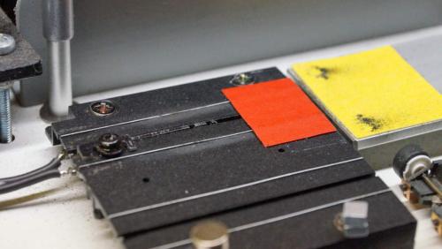

- Reifen-Schleifvorrichtung, mit links/rechts-Waage und fein dosierbarer Schleifwippe um eine Motorüberbelastung zu vermeiden, [s. Video]
Kontrolle des links/rechts Raddurchmessers über eine Loch-Lehre mit 1/10mm Stufung
Nebeneffekt, aufgrund der höheren Antriebsbelastung beim Reifenschleifen gleichzeitig die Prüfung, ob Hinterräder, Stirnrad und Motorritzel fest sitzen
- Grundplatte, die komplette Bau-Einheit sollte so kompakt wie möglich werden. Bei der Grundplatte bin ich dann mit ca. 20x30cm ausgekommen.
- Optional Montagemöglichkeit eines Zusatzgewichtes an die Laufrolle
- Optional Montagemöglichkeit einer Minibohrmaschine um die Laufrolle separat anzutreiben
- Optional Handregler-Anschlussmöglichkeit für einfaches dynamisches Regeln
- Verschmutzung, zum abschließenden Absaugen des schmierenden Reifenabriebs hängt über dem Arbeitsplatz kleiner Hand-Staubsauger mit Absaugschlauch
Prüfen/messen/vergleichen:
- Laufruhe-Prüfung Hinterräder, einwandfreier Rundlauf erkennbar am ruhig liegenden Chassis bei/trotz hoher Drehzahl der Hinterachse (zwischen 8800 und 13000U/Min) und ruhig aufliegenden Schleifern, [s. Video]
- Laufruhe-Prüfung Vorderräder, einwandfreier Rundlauf, bei ca. 12000 U/min mittels separat angetriebener Laufrolle (Proxxon-Minitool), zum Schutz der Schleifer das Chassis mit derUnterseite nach oben gehalten [s. Video]
Es hat sich auch gezeigt, das man auf das (minimale) ölen der Vorderachse nicht verzichten sollte, insbesondere bei dem LifeLike T-Modell, das mit seiner Einzelradaufhängung Kunststoff auf Kunststoff vorn bei weitem nicht so leicht läuft wie die Stahlachsen der anderen Modelle

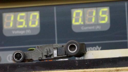

- Leistungsvergleich, Motor samt Antriebseinheit bei 15V mittels der angezeigten Daten am Netzgerät errechnen (P=U*I)
- Digitale Werte, Drehzahl+Stromaufnahme, Vergleich bei 12V (ca. 3/4 Speed) und 15V (Vollgas)
- Digitale Werte, Drehzahl+Stromaufnahme, Vergleich bei 12V und 15V mit 160g-Zusatzgewicht
- Vergleichsmessungen der Drehzahl, vor und nach Kollektor-Reinigung (für offene Motoren) zur Klärung der Sinnfrage, ab welchem Zustand man den Kollektor reinigen sollte, sowie die Art, ob chemisch mit Reiniger 601 oder/und mechanisch mit Glasfaserradierer

stufenlos einstellbare Führungsstift-Aufnahme mit zusätzlichem 3-fach Raster/passend zu den Chassis-Längen
Messscheibe, Blick unter die Fremdlichtschutzkappe
Die komplette Einheit passt gut in einen kleinen Karton. Der Laufrollen-Gummibelag wird beim Wegpacken mit einem kleinen Stück Folie eingerollt, um das frühe Austrocknen und evtl. ungleichmäßige Schrumpfen der Gummirolle zu vermeiden, bzw. zu verzögern.

Ein kleiner Reifenschleif-Aufbau lohnt immer, die plane Fahrschienen-Auflage und eine feinfühlige Einstellmöglichkeit schützt Motor, Ritzel und Zahnrad vor Überlastung
Reifenschleifen

Messscheibe für Drehzahlmesser, 2-fach Signalgeber-Markierung, weil der alte Drehzahlmesser für zweiflügelige Luftschrauben ausgelegt ist
Messscheibe

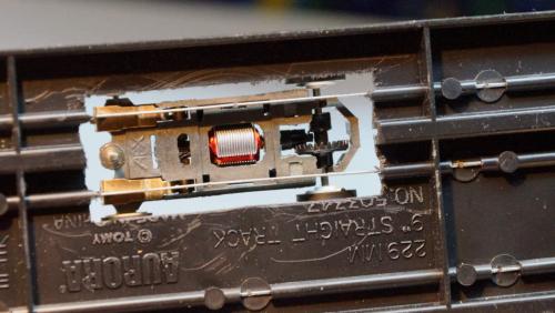

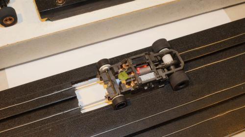

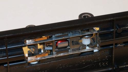

Noch eine kleine Werkzeug-Ergänzung in Verbindung mit dem Chassis-Teststand:
Mein „Unterboden-Checker“, oder die Werkstatt-Grube für die Prüfungen am Slotcar-Unterboden.
Habe ich so mal bei den Amis gesehen, haben sicherlich auch einige von euch...
Ist etwas Gefutzel, das ganze aus dem Fahrbahnteil händisch heraus zu fräsen, macht aber nach meinen Erfahrungen wirklich Sinn, so was zu haben. Wichtig bei der Herstellung ist, von vornherein ein wirklich gerades Fahrbahnteil zu nehmen und beim Ausfräsen die Stromleiter nicht zu verbiegen oder in der Höhe zu verschieben.
Mit dem Unterboden-Checker kann man sehr schön die genaue Position und Lage der Schleifer auf der Stromschiene sehen und dann ggf. besser anpassen. Auch die lichte Höhe des Chassis-Unterbodens zur Fahrbahn, bzw. zu den etwas höheren Stromschienen kann man gut kontrollieren und falls gewünscht durch niedrigere Reifenquerschnitte optimieren.
Ich könnte mir vorstellen, das so was vielleicht auch für die digitalen Stadtbahner mit ihren Litzenschleifern (wo ja viel Einstell-Gefühl angesagt ist) aufgrund der leichten Kontrolle, ganz nützlich sein könnte, um die beiden Schleifer schneller und gleichmäßiger einzustellen?
Für diesen „kleineren H0-Maßstab“ müsste man sich dann eine Schiene mit einem entsprechend kleineren Fenster bauen, weil ja die 4 Fahrzeugräder auf der Schiene stehen müssen.
