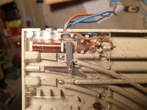

ich versuche hier gerade eine Doppelabzweigung 4712 zu verstehen und zum Laufen zu bringen
(zwei blaue, ein braunes Kabel, graue Kunststoffwippe).
Bei kurzem Schaltkontakt scheint die Wippe zu vibrieren, geht aber nicht in die gewünschte Schaltposition. Bei der zweiten Weiche aus dem Set macht es Klick und sie schaltet.
Etwas ratlos, zumindest ist ja die Spule noch o.k.
Christian

ich hatte erst vermutet, dass da Wechselspannnung im Spiel ist. Aber eigentlich funktionieren Magnetschalter auch mit Wackelsaft.
Hast du Mal die Mechanik gecheckt? Kannst du ein Bild einstellen?

Hallo Michaelo,
Betrieb mit original Wechselstrom und Taster.
Sie "schnarrt" d.h. die Zunge vibriert. Widerstand zwischen blau und braun 180 Ohm, genau wie bei der intakten.

Moin Christian,
ich meine, an der Lagerung einen Sprung zu sehen. Könnte die Führung etwas derangiert sein?
Sind alle Bauteile noch fest verankert, insbesondere der Magnet im Stellglied?
Möglicherweise verringert der Rost den Abstand ungünstig. Kannst du den Rost vorsichtig entfernen?

Hallo Michaelo,
Du hast wohl recht - das läuft auf eine Detailanalyse hinaus.
Leider klappt das nicht mehr, denn morgen geht die Weiche auf Reisen. Sie ist für "Sie" und Ihre Stadtbahn bestimmt. Damit ist der erste persönliche Servicetermin gesetzt  .
Ich hatte gehofft, dieses Schnarren gehört zu den bekannten Phänomenen, die man blitzschnell beheben kann. Solange die Spule nicht hinüber ist, besteht Hoffnung.

Hallo Christian
Manchmal ist auch nur die Spule verrutscht, da der Kleber mit den Jahren vertrocknet ist. Die wieder festkleben.
Geht ganz schnell.

Hallo Lothar,
1000 Dank, das schau ich mir heute vor Abfahrt noch an. Meine Verzweifelungstat wäre demnach total kontraproduktiv : mit WD40 spülen!
Werde berichten :-)
Update: Die Spule sitzt korrekt. Und jetzt ein typisches "unerklärliches" Phänomen: Die Weiche schaltet einwandfrei mit GLEICHSTROM, ABER SCHNARRT MIT WECHSELSTROM. Schon merkwürdig oder?

Hallo Christian,
Dieses Problemchen hatte ich auch schon einmal.
Ursache: Es hatte sich das Metallteil zwischen den beiden Kunststoff-Stiften gelöst.
2 kleine Tropfen Sekundenkleber an die Stifte, um das Metall-Teil zu befestigen, und das ""Vibrieren" war Geschichte.

Hallo Joachim,
das wäre die Sensation - vielen Dank! Da habe ich ja einen Anlass, schnell bei "FALLER-GIRL" in Berlin vorbei zu schauen und gefühlvoll die Weiche zu öffnen.
Mir ist nichts Loses aufgefallen, würde man das mit bloßem Auge sehen?

Hallo Christian,
Ja, einfach mal Aufschrauben und daran wackeln.....an der Weiche meine ich natürlich
