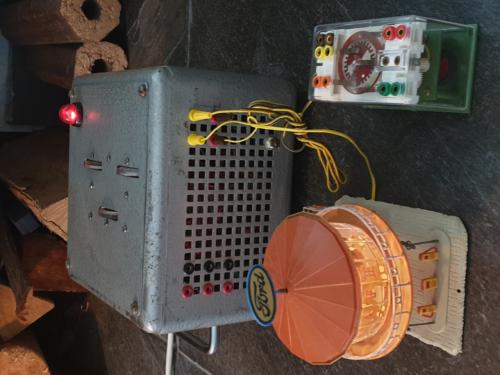

Einzelanfertigung Trafo 1966
Ich habe gestern auch meinen Trafo 1.0 wiedergefunden. 3 x unabhängig regelbare Gleichstrom Ausgänge (über die großen Potiräder auf der Oberseite) sowie zwei Wechselstromausgänge ungeregelt.
Ich habe ihn gleich auseinandergenommen und hoffe, bald mehr darüber berichten zu können.
Eines vorab: Das solide Regelgefühl dieser Potis hat in frühester Kindheit Maßstäbe gesetzt, gegen die jeder Faller Regler als Rückschritt empfunden wurde.
pass bloss auf , das der dir nicht die bude abfackelt ...
Na ja, das Gehäuse ist schonmal unbrennbar, aber Respekt macht schon Sinn. Ich habe ihn von 66 - 78 genutzt, das darf nicht leichtsinnig machen  Confused .

wenn Du das DIng anschaltest, kannst Du die ganze Bude damit heizen..........................sehe ich da eine böse Fleschmann??
Wenn das mit dem Heizen klappt, dann entgehe ich zumindest der Spitzenlastregelung, nach der künftig alle elektrischen Spielzeuge in Spitzenzeiten abzuschalten sind (Computerspiele, RC-Modelle und auch Slotcars).

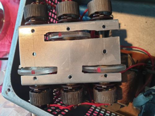

Die Mechanik ist wieder gängig, mal sehen was der Funktionstest bringt.

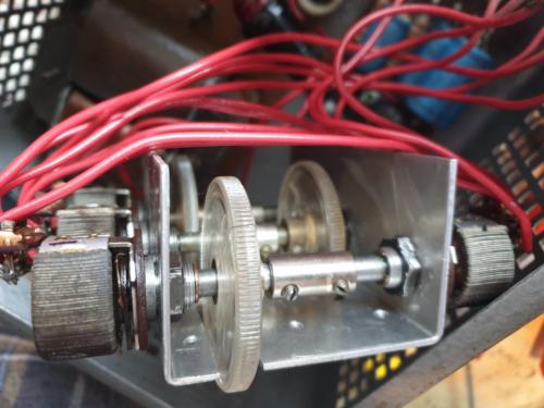

da muss ich mal meinen Vater fragen, was ihn als Techniker bewogen hat, Märklin zu kaufen.............Die mechanische Ansteuerung finde ich hochinterresant, d.h. über die Kunststoffräger werden Schalter oder Potis angesteuert? Ein kleines Meisterwerk der Steuerung!
Alter Schwede.
Das sind aber Hochleistungslastpotentiometer.
Richtig schöne solide Technik.
Mich wundert nicht, das Du damit "astrein" regeln konntest.
Wenn der seinen Dienst noch tut, würde ich ihn allemal noch verwenden.

Der Trafo ist wirklich interessant. Die drei Regler regeln ganz sanft die drei unabhängigen Gleichstromausgänge - und zwar so, dass man vor- und rückwärts fahren kann. Das Innenleben sehe ich auch zum ersten Mal und es ist schon interessant, wenn man es technisch und qualitativ mit den Faller Reglern vergleicht. Wenn die rote Markierung oben steht, ist das die Nullstellung. Nach vorne drehen = vorwärts, nach hinten = rückwärts, d.h. in der Nullstellung wird der Ausgang umgepolt. Man konnte also drei Züge unabhängig und ergonomisch angenehm mit einer Hand fahren, die man oben auf die Trafoplatte aufgelegt hat. Parallel dazu waren Weichen und Beleuchtung (oder Faller-Cafe Motor) über die beiden Wechselstrom Buchsen angeschlossen.
Natürlich kann man auch jede Faller Bahn anschließen und den Gleichstrom (spurweise) drosseln oder via Wechselstrom und Gleichrichter arbeiten. Ich hatte als Kind nie einen Faller Trafo, sondern nur dieses "Ding".
Funktionstest:
- Wechselstrom 16,5 Volt (ohne Last)
- Gleichstrom 12,2 Volt
Alles funktioniert. Super leiser Brumm, keine spürbare Wärmeabgabe. Die Belastbarkeit werde ich nicht prüfen, Prädikat: "für H0 historisch ausreichend".

ich kenne solche Regler einmal unter dem Begriff "Motorpoti" aus der HiFi-Technik. Damit kann man sowohl händisch als auch mit Fernsteuerung z.B. die Lautstärke regeln. Aus der Steuerungstechnik sind mir die Stelltrafos bzw. Regeltrafos bekannt.
Beide Bauteile waren aber immer schon mächtig teuer. Und ich will nicht wissen, was der Dreifach-Regeltrafo damals schon gekostet hat Huh .

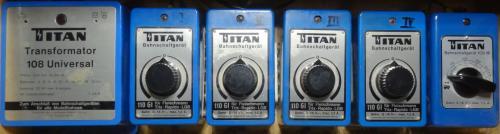

Zwar ohne Geschichte aber dafür beinhart:
Oh wie geil!!!
Jau, vierspurige Rennbahn, kindergeeignet und notfalls sogar verkehrstauglich Big Grin .
Aber die von Fallerista sind älter und ehrwürdiger ...
Hier schlummern ja wahre Schätze! Die Titanen führen ja auch zu dem Ergebnis, dass man was solides in der Hand hat, wenn man die Autos bewegt. Das ist ein ganz anderes Erleben, als das Drehen an den Faller Pulten. Und zeitgenössisch noch dazu! Und Leistung satt, da wird sogar mein 3740 zum Zwerg :-).

Der Hersteller meines Trafos teilte mir mit, dass die Komponenten nicht sonderlich teuer waren. Die Besonderheit lag eher in der Konstruktion der beidseitig "potenzionierten" Leistungsregler.
