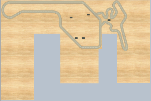

Ich möchte nochmals kurz auf meinen Ursprungsgedanken zurückkommen. Mittlerweile ist mir auch aufgefallen, das ich einem falschen Gedanken aufgessesen bin:
Eigentlich hatte ich ja geplant, die 'Stadtbahn' (links) im Gegenverkehr zu benutzen und dann mittels Weichen auf die 'Landbahn' (rechts) zu wechseln. Die 'Landbahn' wäre dann zunächst auch im Gegenverkehr genutzt worden, an 'Wochenenden' sollte diese zu einer kleinen Rennstrecke umfunktioniert werden. Deshalb hatte ich auch dieses Layout gewählt
So einfach wie ich mir das gedacht hatte, ist das nach genauerer Betrachtung aber doch nicht bzw. gar nicht umzusetzen. Denn einfach mal so im Gegenverkehr zu fahren und dann 'auf Knopfdruck' oder anders ausgedrückt mittels Weiche auf Rennbetrieb/Parallelbetrieb zu wechseln, ist leider nicht. Da habe ich wahrscheinlich mich zu sehr von meiner Märklin Eisenbahn beeinflussen lassen, die ja digital betrieben wird. Also wird's wahrscheinlich doch dieses Layout werden
und somit geht's dann nur, wie Loddar bereits geschrieben hatte, 'aus der Stadt aufs Land' ... ohne Rennstrecke.

Hier ist mal ein altes Layout meiner Märklin Eisenbahn (mein Rechner ist vor ein paar Wochen abgestürzt und dabei sind alle aktuellen Pläne verschütt gegangen) und dann noch das Layout der Faller AMS. Ein neues Layout, Märklin Eisenbahn inkl. der AMS Bahn habe ich noch nicht verwirklichen können, da ich bisher den Aufwand gescheut habe, alle Schienen der Modelleisenbahn neu in das Layout mit aufzunehmen.
Bei der Märklin Eisenbahn sieht man dann auch auf der mittleren Platte unten, dort wo die vielen Weichen sind, dass ich über eine Nebenstrecke einfach auf eine andere Spur wechslen kann. So war dann auch mein Ursprungsgedanke bei der Faller Bahn, was dort aber bestimmt nicht funktioniert.
