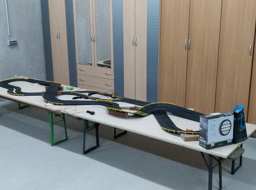

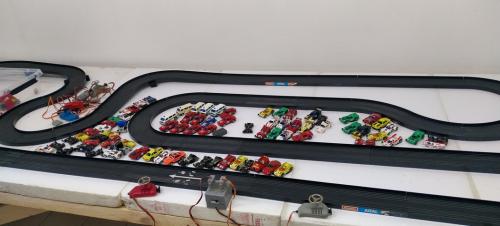

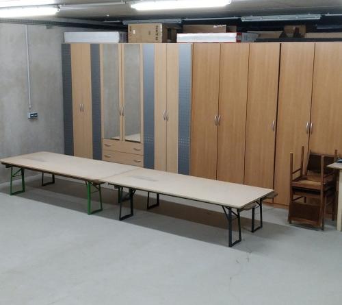

Platztest und Layouttest.... Fazit des Tages, es kann noch 1-2m länger und 1m breiter werden für eine schöne Vierspurbahn.
Boah, so viel Platz. Das hätte ich auch gerne.
War eher zufällig vorhanden. Hab die uralte Garage abgerissen und neu gebaut. Der Hang hier ist aufgeschüttet und die stand 1,5m über Nulllinie. Da dachte ich wenn ich schon 1,5m runter graben muß für ein Fundament, graben wir nochmals 1,5m tiefer und machen einen Keller drunter. Jetzt hab ich ein 100m2 Kellerabteil mit Hochregalen und die halbe Fläche steht frei.

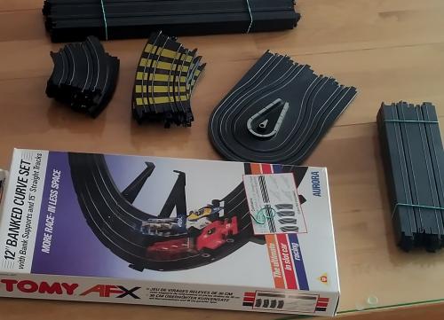

Heute kamen AFX Schienen an um meine Kurvenvielfalt zu erweitern. 6" Kurven sowie eine 12" banked Curve. Somit sollte ich alles Vierspurig abdecken können was ich will.
Nach erhalt der Ware denke ich ich hätte mich für AFX entschieden sollen damals...

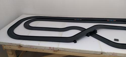

Aktueller Plan ist derzeit ein Servo 160 Festaufbau, die andern Bahnen sollen auf Holzplatte bei Lust und Laune mal aufgebaut werden. Vielleicht kommen auch noch 1-2 andere Festaufbauten hinzu, zb eine vierspurige Tyco oder eine schöne AFX ...
Der Unterbau steht nun wie gesagt im Haus, Sytro Platten sind verklebt und ein grobes Layout steht. Das habe ich am Wochenende fertig gemacht. Jetzt folgen Fahtests und wenn das ganze passt wird mit der Elektrik begonnen und anschließend mit dem Gelände.Bei der Servo ist das einetwas anderes Thema, da man ja hauptsächlich Gerade braucht zum spurwechseln und weil die Hindernisfahrzeuge auch vernünftig laufen sollen. Zu viele verschlungene Kurvenkombinationen stören da (leider) den Fahbetrieb... Den Rest muss das Gelände dann raus holen...  Smile

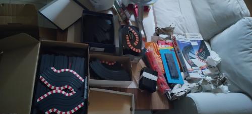

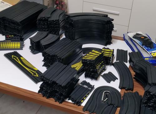

Mein aktueller Servo Bestand derzeit an Bahnen, dazu nochmals so viel an Kleinkram in etwa ...

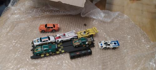

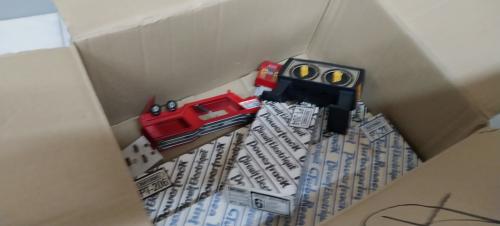

Dazu hat sich eine Matchbox Bahn gesellt. Ich habe eine Bananenschachtel voll fast geschenkt bekommen, dazu ein paar Autos und Schienenpackungen. Und eine Bahn habe ich auch dazu gekauft damit die Regler etc vorhanden sind.

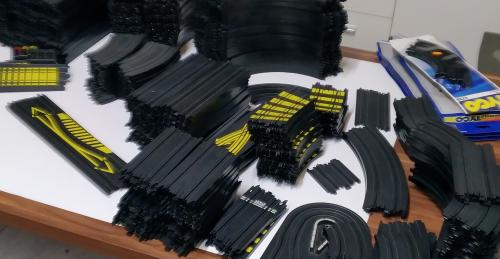

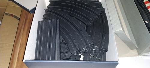

Da mir bei Tyco die Kurvenradien nicht ganz passten kam schrittweise auch etwas AFX dazu. Nach drei Konvoluten die ich übernahm ist das auch etwas ausgeufert

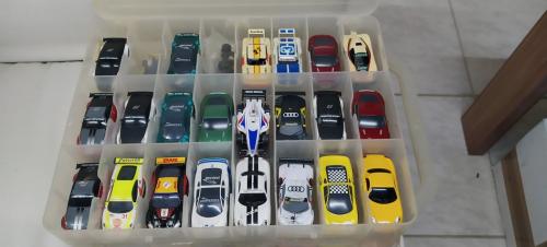

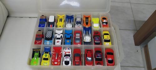

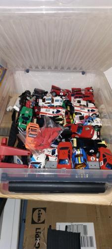

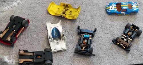

Spurgebundene Autos hab ich hauptsächlich von Micro Scalectrix und ein paar AFX  dabei ... Da muss ich wohl ncoh aufstocken.

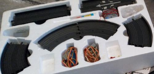

Mein aktueller Tyco Bestand (rechts im Bild allerdings ein paar AFX).

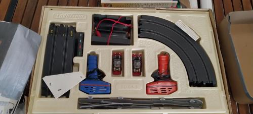

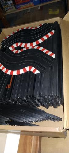

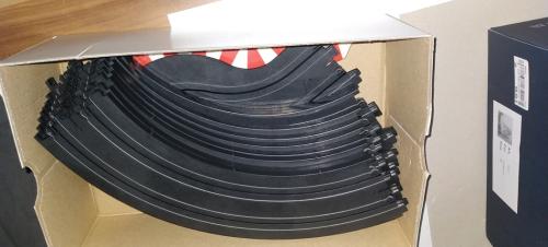

Irgendwie kam auch noch Carrera 160 spurgebunden dazu .... Ich weis auch nicht was mich da geritten hat. Ich habe einen Karton voll bekommen wo auch ca 10 Stk. der seltenen Kurve 3 drin waren und Kurve 2. Ich musste da einfach zuschlagen. Dh eine Carrera in H0 gesellt sich auch noch dazu. Ich sollte man saubere Bilder meiner Bestände machen...
Langfristig gesehen, möchte ich bei Carrera Servo 160 und bei Carrera 160 bleiben denke ich. Vielleicht baue ich aus den anderen Systemen Festbahnen und lege den Rest der Schienen auf Lager. Oder ich baue die auf eine normale Holzplatte nach Lust und Laune. Oder so verstauben einfach im Kasten so wie ich mich kenne ... Smile

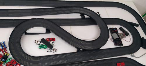

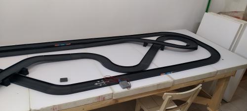

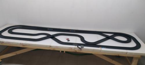

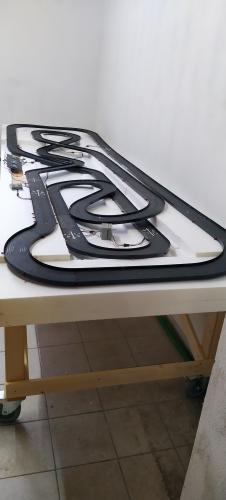

Ich wurde im Servo Forum darauf hingewiesen, dass meine Bahn offenbar etwas weniger Spurwechsel hat und mehr immer besser ist. Also habe ich Slotman angeworfen und das Layout soweit abgeändert dass auf der Ideallinie mehr Spurwechsel nötig sind. Dann habe ich gleich einige K2 Kurven verbaut um öffnende und schließende Kurven zu generieren.
Nach erfolgten Testfahrten gefällt mir das auch gleich deutlich besser. Außerdem habe ich alle Schienen kontrolliert und gegen die optisch besten in meinem Bestand getauscht.
Heute sollte ein Paket mit Kabeln und Steckern eintreffen, dann werde ich Zusatzeinspeisungen generieren um die Spannung stabil zu halten. Allmählich ist das Grundkonzept durch und ich kann mich hoffentlich bald dem Gelände widmen ?

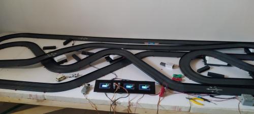

Ich hab es jetzt erst bei den Testfahrten so richtig gemerkt, daher auch nochmals das Layout geändert. Die Servo lebt von den spurwechseln, dh du musst die Ideallinie so aufbauen, dass man das Auto in möglichst viele Spurwechsel zwingt. Sonst fährt einer nur vor und einer einfach nach. Ich bin jetzt bei 6 nötigen Spurwechseln für die Ideallinie, dazu kommen noch Hindernisse auf der Fahrbahn in Form von ungelenktem Verkehr. Ich plane da 6-8 Hindernisfahrzeuge autonom fahren zu lassen.

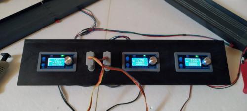

Am Wochenende kamen Stecker und Spannungsregler. Nachdem ich schon eine Kiste mit Servo Trafos herumliegen habe, habe ich beschlossen diese zu nutzen bei maximaler Spannung zu betreiben und mittels Spannungsreglern dann die tatsächliche Fahrspannung herunter zu regeln. Da muss ich mich noch einarbeiten, Elektrik ist für mich Neuland Big Grin
#37

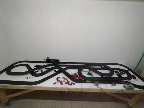

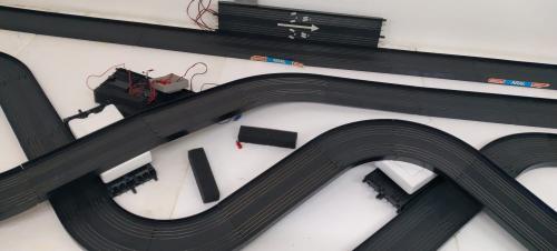

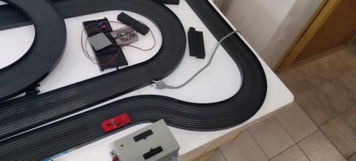

Nachdem mich am Wochenende die Motivation gepackt hat, habe ich die Bahnelektrik soweit abgeschlossen ...
Ich habe nun zwei separat regelbare Anschlüsse für Fahrer 1 und Fahrer 2, natürlich mit eigenem Trafoanschluß. Dazu gibt es 4 Einspeisungen entlang der Strecke für beide Fahrer um den Bahnstrom stabil zu halten.
Zusätzlich gibt es einen dritten Regler für die Hindernisfahrzeuge, ebenfalls mit separatem Trafoanschluß. Für diese gibt es zwei weitere Einspesestellen an der Bahn an gegenüberliegenden Stellen.
Somit komme ich auf insgesamt 6 Anschlussschienen auf der Bahn, womit das ganze schon recht ordentlich und flüssig läuft.

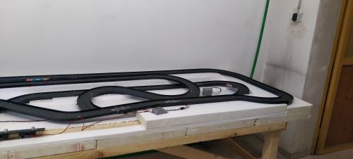

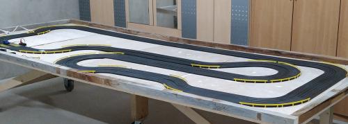

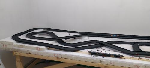

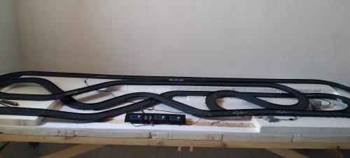

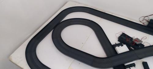

Soo, hab gestrigen Tag genutzt und ordentlich am Unterbau weiter gearbeitet. Hab die Bahn wieder komplett demontiert um das Styropor kleben zu können. Mittlerweile ist das grobe erledigt, die Bahn liegt wieder komplett montiert, elektrifiziert und mit Verbindern gesichert auf der Platte.
Die Feinarbeit mach ich bei montierter Bahn, ich kann sie ja nach Bedarf anheben.g
Allmählich sieht's auch nach was aus. Die erste Testfahrt war positiv und hat Spaß gemacht.
