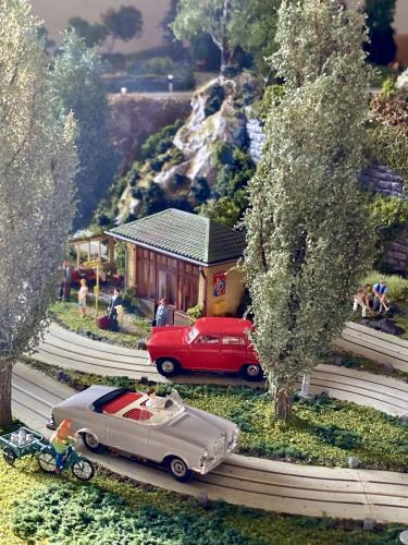

"In fila" klappt bei der geschlängelten Landstraße nicht so ganz.  Wink
Einen oder zwei Pappeln werde ich vielleicht noch unterbringen, um den Allee-Eindruck noch besser abzubilden.
Die Pappeln sind von der polnischen Firma MBR Model. Die auf deinem Foto sehen ähnlich aus.
Solche gibt's auch ähnlich von der Firma Silhouettes aus Deutschland, aber die waren noch teurer...  Undecided

Moin Thomas,
genau, die Firma MBR Smile . Ja, die fertigen die Bäume in einer sehr guten Qualität. Hatte ich mir damals auf der Dortmunder-Messe zugelegt.
Das Bild ist von meinem ehemaligen Stadtbahnermodul "Gewerbebetrieb" (siehe auch hier im zweiten Bild).
Für mein mittleres Autoverlad-Segment habe ich ja an der Burgruine MBR-Baum und -Büsche in Arbeit. Aber das wird nicht reichen. Welche Quelle hast du?
#83
Kompliment! Das ist natürlich ganz großartig und ganz großes Kino!
Zu den Pappeln: Kein deutscher Händler hatte genügend Exemplare der Sommer-Pappel auf Lager, da hab ich direkt beim Hersteller in Polen bestellt. Dort spricht man auch deutsch und die Lieferung erfolgte innerhalb von 10 Tagen, was fix ist, wenn man bedenkt, dass die laut eigener Aussage erst hergestellt werden mussten.
Aber es gab eine Überraschung: Ich hatte schon drei aus einer offenbar älteren Produktion und die neuen weichen, was Farbe und Form angeht, etwas ab. Ich finde, die haben tatsächlich noch mehr Ähnlichkeit mit einer echten Pappel, aber jetzt hab ich halt drei „Abweichler“. Nicht tragisch, die Natur kennt auch Varianten.

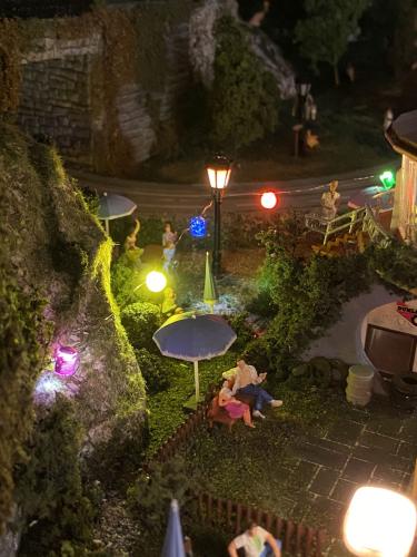

Hab mir gerade die Bilder nochmal angeschaut. Mir gefällt auch sehr dein Beleuchtungskonzept. Sieht sehr stimmig aus
Dominik
"Die höchste Form des Glücks ist ein Leben mit einem gewissen Grad an Verrücktheit.“ Erasmus von Rotterdam
#87
Danke für dein Feedback, Dominik.
Ein richtiges Beleuchtungskonzept hatte ich eigentlich keines.
Ich habe die Straßen- und Parklaternen nach Auge „gepflanzt“. Die Verkabelung war schon eine ziemliche Fummelei… Undecided

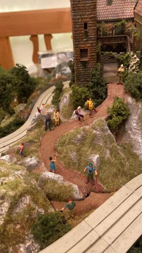

Der Burgberg ist abnehmbar (für eine spätere Lagerung der Bahn ist das besser) und mit einer Mini-Led mit Knopfbatterie beleuchtet.
Thomas

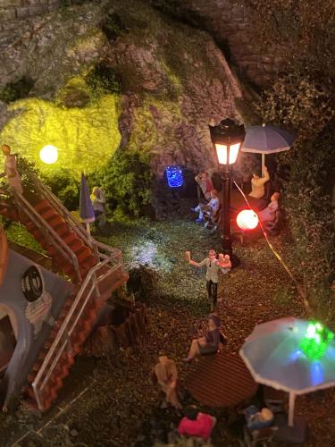

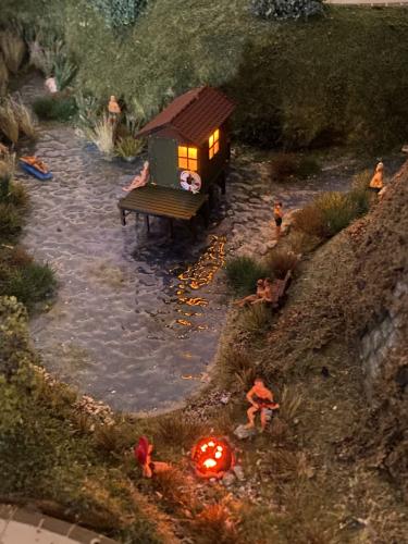

heute gibt's ein paar Fotos von der weiteren "Bevölkerung" und Gestaltung am Teich (mit flackerndem Lagerfeuer), auf der Burg und im Wirtsgarten (mit Lampions - was für eine Fummelei... Dodgy ).
Die Leute werden langsam etwas ungehalten, weil noch immer kein Essen/Getränk auf dem Tisch steht...  Wink
Thomas
#91
Sehr schön gemacht. Für Beleuchtung bin ich auch immer zu haben.
Wie hast Du die Schirme der Lampions gemacht?
Gruß Fritz
#92
Hallo Fritz,
das ist tatsächlich eine fertige „Lampiongirlande“ aus Draht mit eigentlich weißen Kunststoff-„Lampions“ von Faller (darf man hier eigentlich Markennamen nennen?).
In der Packung sind zwei Stück à 25 cm. Eine hab ich beim ersten Versuch gleich geschrottet, weil die Drähtchen zu filigran sind…
Das Weiß war mir zu grell, deshalb hab ich sie bemalt.
Es sieht wirklich toll aus, aber das Gefummel würde ich vermutlich nicht nochmal machen… Dodgy
Viele Grüße und einen schönen Abend
Thomas

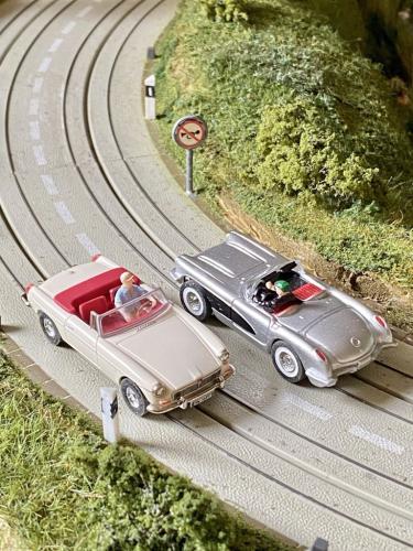

Mal zwischendurch eine Neuerwerbung, die mir sehr gefällt:
Der neue MGB Roadster von Bauer sieht wirklich top aus und fährt auch auf meiner old-fashioned Faller-Bahn sehr gut.
Ich hatte manchmal Probleme, weil die neuen Chassis kleinere Reifendurchmesser haben und die Autos an manchen Stellen auf den alten Fallerfahrbahnen aufsetzen Der hier macht keine Probleme. Und irgendwie lässt er sich mit den alten Fahrreglern gut steuern.
Bin jedenfalls sehr angetan.
Hier im Meeting mit einer Corvette, die da natürlich super dazu passt Cool :
Thomas
