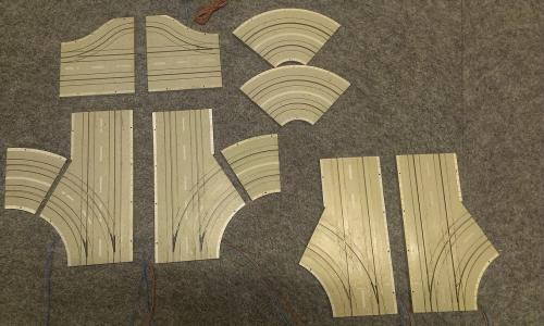

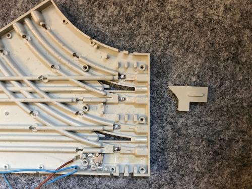

Also die Links Abzweigung hab ich schon mal gebaut:
müssen eben diese Weichen sein:
Aber noch keine Einspurige.
