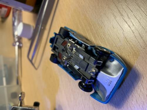

Nummer 1 lebt! Bisher habe ich das Chassis gereinigt und geölt, neue Schleifer, Federn und Reifen montiert. Die Karosserie wird bei Gelegenheit noch aufgehübscht, jetzt soll er als Nächstes seine ersten Runden drehen.
Schönes Gefühl, denn alten Renner wieder in neuem Glanz zu sehen. Vielen Dank an alle bisherigen Unterstützer bei der Suche nach Ersatzteilen!
Edit: Wie drehe ich Bilder im Editor? Auf dem Handy waren beide richtig herum...

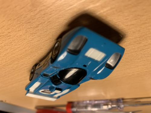

Die MTs laufen wieder beide sehr geschmeidig (sogar mit Licht), von den G-Plus nur der weiße Capri. Die neue blau-schwarze Capri-Karo konnte ich nicht fixieren. Grund: am Chassis fehlen die zwei seitlichen Stege zum Befestigen der Karo, an der Stelle hat das Chassis Schlitze. Das Chassis war ursprünglich vom blauen Elf-Formel-1-Wagen mit zwei Vorderachsen, der den Steg in der Karo hat (mittlerweile ist diese Karo aber nur noch fragmentarisch vorhanden) .
Frage: Gibts da Adapter oder muss ich was selber konstruieren und drucken (lassen)?
