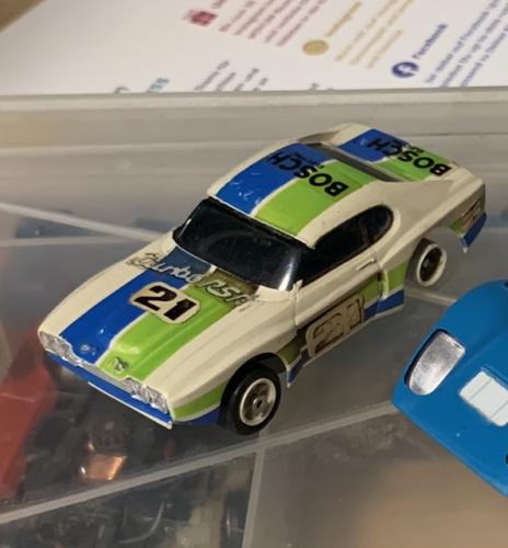

Das ist doch mal ne innovative Idee! So könnte ich evtl auch die verzogene Karosserie meine Ford Capri richten.
Dominik
Ob das mit den kleinen Chassis auch klappt weiß ich nicht. Mit der Methode haben wir die ab Werk krummen Fly-Chassis begradigt. Teilweise liefen die nur auf drei Rädern.
Gib mal eine Rückmeldung ob das mit den Bonsais auch geht, wenn Du es probierst.
Dachte eher an die Karosserie, die sitzt nicht mehr 100%ig auf dem Chassis und ist leider leicht in der Längsachse gedreht. Hat viel mitgemacht (siehe Verfärbungen hinter den Vorderrädern), dennoch ein Erinnerungsstück von dem ich mich nicht trennen will.

Bei der Karosse würde ich nicht unbedingt kochendes Wasser nehmen, lieber mit 50° anfangen und wenn es keinen Erfolg halt Temperartur erhöhen.
Guten Morgen,
an der Capri-Karosse sind ja beide A-Säulen weg, da braucht man nix mehr biegen. Es seiden, man modelliert die nach.
Grüßle
   Jürgen
Die Karre hat großen emotionalen Wert, objektiv betrachtet würde ich da keine Mühe mehr drauf verschwenden. Fällt automobiltechnisch eher in die Kategorie „Rat Rod“. Und ich mag Dinge mit etwas Patina, denen man eine Vorgeschichte ansieht
