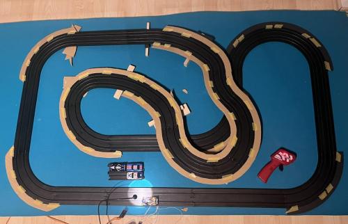

Ich hab wieder ein wenig am Layout rumprobiert.
Ich bin recht zufrieden damit, selbst nach hunderten Runden mit und gegen den Uhrzeigersinn ist mir die Strecke so nicht langweilig.
Bestimmt gibt es noch Verbesserungspotential, aber ich werde die Bahn jetzt mal als mein Erstlingswerk so auf eine Platte bringen.
Die Abmessungen passen mit ca 160x95cm auch für meine Platzverhältnisse.
So schaut das ganze jetzt provisorisch mit Papprandstreifen aus:
Lässt sich bestimmt am Ende ohne das rutschige Klebeband besser fahren  Big Grin

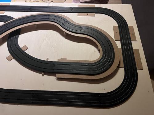

RE: mini-racer`s Ahornring - mini-racer - 28-11-2024

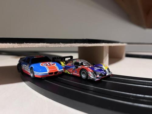

Weiter geht`s mit der wilden Bahn Cool
Das Layout hab ich jetzt final, Überfahrt ist schon mal ausgelegt und grob unterfüttert.
RE: mini-racer`s Ahornring - Klenkes - 28-11-2024
Schönes Layout. Sollte mit allen Chassistypen Spaß machen.
Aber falls Du einen Spurlängenausgleich einbauen wolltest, hat das nicht geklappt. Trotz Überfahrt ist das keine echte 8. Macht aber nichts. Ob ein Spurlängenausgleich notwendig ist, oder nicht, darüber wird seit Generationen gestritten.

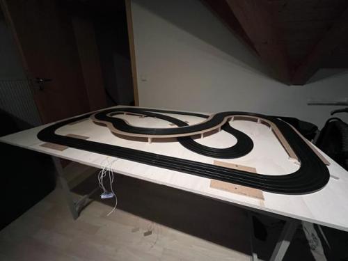

RE: mini-racer`s Ahornring - mini-racer - 08-12-2024
Diese Projekt macht mich noch wahnsinnig Dodgy
Entweder liegt es am persönlichen Monk, oder ich sollte einfach alles hinspaxen und so lassen wie es ist  Huh
Diese AFX Schienen sind echt der Hammer, alle krumm, schief, Stromleiter auf unterschiedlicher Höhe.
Auf dem Boden fällt das echt kaum auf, auf der Platte merkt man plötzlich alles......
Jedenfalls ist mein persönlicher "point of no return" erreicht! Jetzt ist es mir egal und es wird so lange alles optimiert bis es für mich passt und verklebt.
Das wird noch viel Zeit fressen....  Tongue

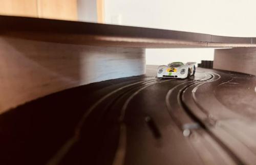

An der Bahn geht es auch weiter, ein paar Randstreifen fehlen noch da der Drucker ausgerechnet jetzt etwas zickt und nach Ersatzteilen schreit.
Etwas Höhen und Winkelausgleich der Überfahrt muss noch gemacht werden.
Fährt sich aber soweit schon echt gut und flüssig, vorallem nachdem ich die Kurven außen um 3mm erhöht habe, sieht man nicht, merkt man aber beim fahren irgendwie schon.
Die ganzen Verbindungsstellen nacharbeiten ist echt mühsam, aber es wird immer besser.

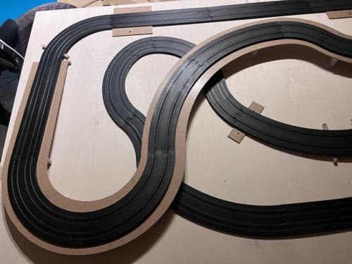

RE: mini-racer`s Ahornring - mini-racer - 25-12-2024
Zum Fest mal ein kleines Update:
