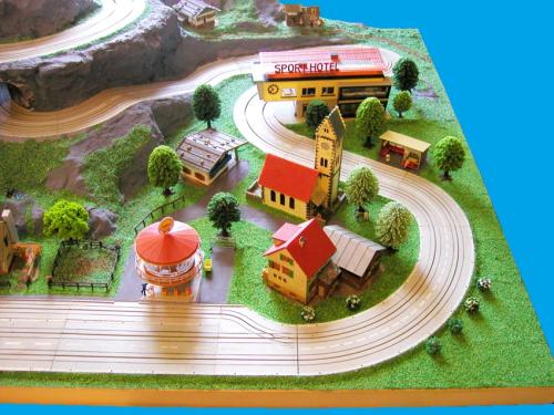

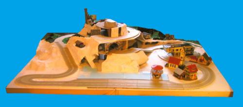

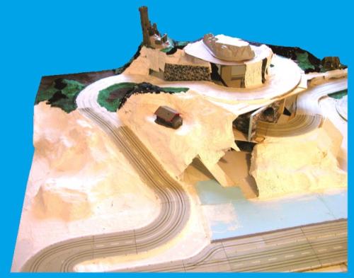

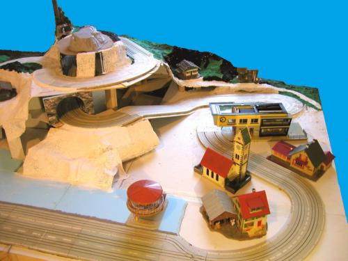

RE: Faller Gebirgsbahn Projekt 2021/2022 - rocket - 31-01-2022 Auch bei mir ist es in den letzten Wochen wieder weiter gegangen. Die Gebirgslandschaft wurde im hinteren und teilweise auch vorderen Bereich mit Gipsbinden modelliert und mit Modellgips gespachtelt. Wobei der Tunnelbereich mit dem Burgberg mich doch mehr als ich dachte gefordert hatte. im Moment sieht die Anlage in der Gesamtansicht so aus 2 Detaillfotos mit einigen Häusern zur Stellprobe dazu Wenn man sich nun den Bericht im Fallermagazin ansieht und dann eine Stellprobe mit den Häusern macht, ist ein schönes Gedränge zu bemerken. Ausreichend Platz ist eigentlich nur Links von der Tankstelle verfügbar. Ich habe mich daher entschlossen die Renngebäude nicht auf die Anlage zu stellen. Stattdessen werden typische Gebirgswohnhäuser dort hingestellt werden. Aber das hat noch etwas Zeit denn als nächstes muß der Burgberg noch geschlossen werden und dann muß ich mir noch überlegen wie der Felsüberhang gebaut werden soll. Leider komme ich daran nicht vorbei weil die untere Fahrbahn von der oberen Fahrbahn etwa 3 Zentimeter überdeckt wird Achso, bevor jetzt Fragen zu den Häuser aufkommen sollten: es sind noch nicht alle restauriert worden. Das wird nach und nach geschehen bevor die Häuser an ihren endgültigen Platz kommen. to be continued.... RE: Faller Gebirgsbahn Projekt 2021/2022 - cw658 - 31-01-2022 Im Magazin wirkt das alles gar nicht so gedrängelt. Wenn die Maße identisch sind mit Deiner Bahn, dann hatten die einen guten Fotografen, eine etwas größere Bahn für die Aufnahmen oder das schwarz/weiß Foto macht´s. Das ja echt frustrierend, wenn man da soviel Energie reinsteckt und das Ergebnis dann anders als gedacht ausfällt. Zum Bergüberhang hatte ich Dir ja schon den Tip mit Styrodur gegeben (alternativ Bauschaum), lässt sich super bearbeiten und bringt nicht soviel Gewicht wie Gips und -binde mit. RE: Faller Gebirgsbahn Projekt 2021/2022 - rocket - 31-01-2022 Die Maße der Anlage sind identisch mit den angegebenen im Magazin. Also daran liegt es definitiv nicht. Deine Vermutung das Faller eine größere Anlage gebaut hat kännte durchaus sein, aber auch das einige Häuser in einen anderen Maßstab aufgestellt wurden und der Fotograf ein Ass seines Faches war/ist. Auch die schwarzweiß Fotos könnten dazu beitragen. Ich laß mich aber dadurch nicht entmutigen und baue die Landschaft erst einmal zu Ende. RE: Faller Gebirgsbahn Projekt 2021/2022 - mos - 01-02-2022 Moin rocket, und wächst und wächst und wächst ... Einen Felsüberhang hatte unser ehemaliger Stadtbahner Ulli (aka steinbeisser) mit Styropor modelliert, indem er über der Bahn das Material herausgepockelt und die einzelnen "Perlen" farbig gestaltet hat. Sah richtig gut aus .

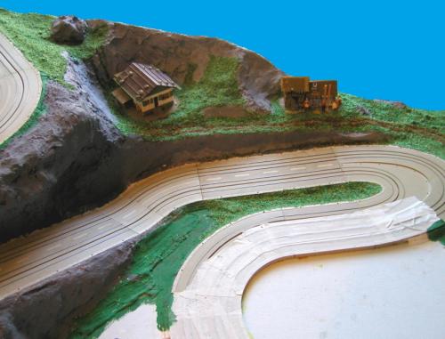

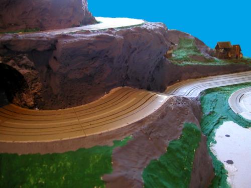

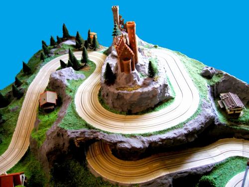

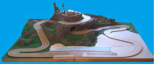

RE: Faller Gebirgsbahn Projekt 2021/2022 - rocket - 01-02-2022 Mit Styropor habe ich früher mal gearbeitet und die Perlen die dabei zwangsläufig entstanden sind habe ich Monate danach immer noch gefunden Seitdem nehme ich Styrodur oder auch Elapor. Hat mir Christoph auch geraten und das werde ich dann auch so machen. Aber erst muß ich noch die offenen Stellen am 'Gebirge' schließen bevor ich den Überhang in Angriff nehme. Auch die Fahrbahnen müssen noch mit Kreppband abgedeckt werden denn das erspart mir mühselige Reinigungsarbeiten, insbesondere im Tunnel. RE: Faller Gebirgsbahn Projekt 2021/2022 - rocket - 13-02-2022 Nach zwei Wochen hat sich bei meiner Bahn wieder einiges verändert und ich bin jetzt auch zuversichtlicher nachdem das Problem auf relativ einfache Art gelöst werden konnte. Aber erst mal wieder eine Gesamtansicht zum Baufortschritt. und wieder einige Detailfotos davon Die Berge und Landschaft sind alle schon modelliert, grundiert und begrünt bzw. 'befelst' worden. das Abdeckband das die Schienen schützen sollte wurde größtenteils auch entfernt. Dadurch das das Gebirge fertig ist, kommen einen die Auf- und Abfahrten gar nicht mehr so steil vor. Als nächstes werde ich die Burg (B-245) ebdlich mal zusammenbauen und auf dem Burgberg platzieren damit mein Auge was zu bewundern hat
RE: Faller Gebirgsbahn Projekt 2021/2022 - cw658 - 13-02-2022 Das hat Gesicht - gefällt mir gut Michael! RE: Faller Gebirgsbahn Projekt 2021/2022 - rocket - 13-02-2022 Danke für dein gutes feedback, Christoph. Die Burg habe ich Heute nun doch schon angefangen zu bauen und mich gleich wieder über die Faller Qualität der Bauteile geärgert d.h. jedes 3. Teil mußte nachgearbeitet und auf paßgenauigkeit mit den anderen Teilen gebracht werden. Hat mir wieder einmal deutlich vor Augen geführt warum ich auf VOLLMER Bausätze eingeschworen bin. Ich hab's ja nicht anders gewollt, mußten unbedingt auf Teufel komm 'raus die alten Faller Gebäude sein

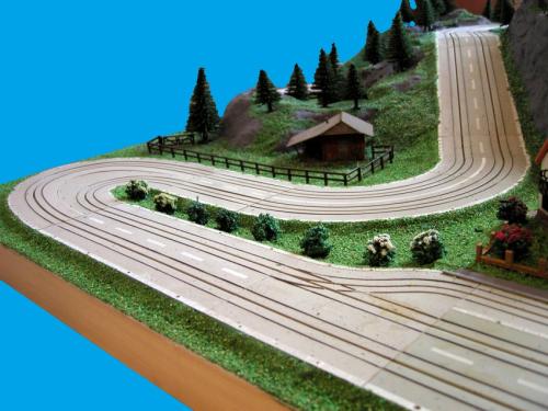

RE: Faller Gebirgsbahn Projekt 2021/2022 - Reifenheizer - 13-02-2022 Hi Rocket, sieht sehr schön aus, behaupte aber trotzdem, dass man mit LKW mit Anhänger da nicht fahren kann, Bild 2 sieht schon steil aus. Gruss, Hans RE: Faller Gebirgsbahn Projekt 2021/2022 - rocket - 13-02-2022 Hallo Hans, das täuscht denn bei allen Auf- und Abfahrten sind die gleichen Schienen verbaut und zwar 4741a - 4120 - 4741b in dieser Reihenfolge. Der Höhenunterschied beträgt immer 8 cm von Ebene zu Ebene und nicht wie die im Fallerplan angegebenen 9 cm. RE: Faller Gebirgsbahn Projekt 2021/2022 - mos - 14-02-2022 Manno, das weiß zu gefallen .Ein kleiner Clip mit fahrendem Fuhrwerk wird alle Zweifler überzeugen, oder? RE: Faller Gebirgsbahn Projekt 2021/2022 - Maloya - 14-02-2022 Wow, das wird eine schöne Anlage . Bin mal auf die weitere Ausgestaltung gespannt. Gruß Fritz RE: Faller Gebirgsbahn Projekt 2021/2022 - rocket - 14-02-2022 (14-02-2022, 14:22)Maloya schrieb: Wow, das wird eine schöne Anlage. Bin mal auf die weitere Ausgestaltung gespannt. Ich werde jeden meiner Baufortschritte in loser Folge hier posten und am Ende wird es auch, wie schon versprochen, eine Bauanleitung als PDF geben. Nebenbei sind die Terraform-Ingenieure fleißig am arbeiten und die Landschaftsgärtner stehen auch schon in Startposition

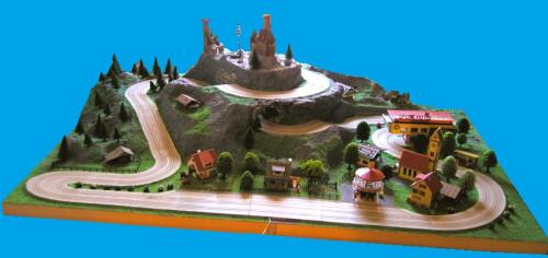

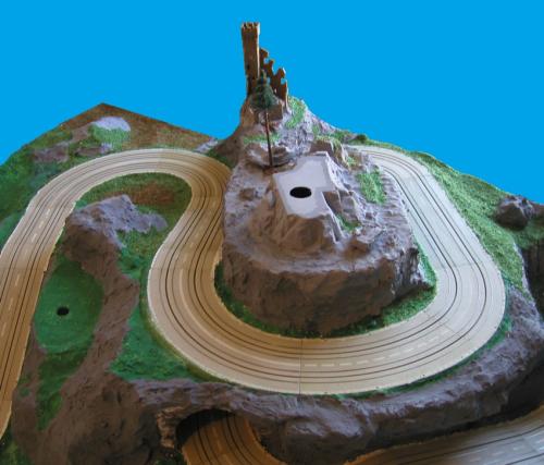

RE: Faller Gebirgsbahn Projekt 2021/2022 - rocket - 04-03-2022 Nach etwa weiteren 4 Wochen ist die Gebirgsbahn zu 99,9% fertig. Das heißt, es fehlen noch ein paar Kleinigkeiten wie Randsteine, Leitpfosten. Leitplanken und der elektrische Anschluß für die Beleuchtung der Gebäude. Auch Figuren und diverse Tiere muß ich mir noch besorgen. Das sind aber alles Ausstattungsdetails die in meinen Augen mit dem eigentlichen Bau nichts zu tun haben. Hier nun wieder die Gesamtansicht und einige Detailansichten Es hat mir viel Spaß gemacht diese Anlage zu bauen und im nachhinein könnte ich mir durchaus vorstellen diese oder eine ähnliche Anlage nochmals zu bauen aber dann auf keinen Fall mehr mit Gebäude von Faller, denn damit habe ich mich recht beim Zusammenbau ärgern müssen. Fazit: statt Faller nur noch VOLLMER, denn da ist die paßgenauigkeit gegeben und Teile sind auch nicht verzogen, aber die Bausätze sind schon mal teurer Bevor mich nun einige zwecks des Bauberichtes nerven tun, ich habe das nicht vergessen, denn versprochen ist versprochen. Dauert aber noch ein paar Tage. RE: Faller Gebirgsbahn Projekt 2021/2022 - Slotraver - 04-03-2022 Wow! Ganz, ganz toll geworden Michael! Meine Lieblingsstelle ist der gerade "Anstieg" zur Burg rauf. ![]() Viel Spaß damit! Andreas RE: Faller Gebirgsbahn Projekt 2021/2022 - rocket - 04-03-2022 Danke für das Lob Andreas. Habe allerdings im letzten Moment ein Gebäude tauschen müssen. Unterhalb vom Sporthotel sollte eigentlich die Minerva Autorast stehen, aber die hab ich dann dann kurzerhand gegen die Bushaltestelle von dem Faller Postgebäude getauscht. Die Autorast wäre nur 5cm Entfernung zum Sporthotelzu stehen gekommen. Und das war in meinen Augen viel zu eng neieinander. RE: Faller Gebirgsbahn Projekt 2021/2022 - mos - 04-03-2022 Boah, da kann ich mich nur meinem Vorredner Andreas anschließen: So was von gelungen und detailliert und stimmig und nostalgisch und genial fotografisch eingefangen (siehe Lieblingsstelle) und wie eine Zeitmaschine und, und, und ... .
