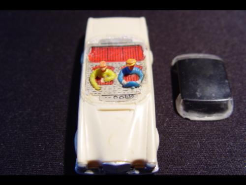

RE: Neu eingetroffen! - Ulrich - 16-11-2020
Warte auf Ersatzteile, deswegen geht hier im Moment nix weiter.
Zweite Karosserie liegt in der Seife.
[attachment=12487]
P.S. Hat jemand eine Idee, wie ich die bombenfest verklebte Frontmaske ablösen kann, ohne den Wagenkörper zu zerstören ... ?

RE: Neu eingetroffen! - historic-route-66 - 16-11-2020
Hi Ulrich,
also ich habe es bislang immer geschafft Chromteile oder Scheibeneinsätze zu lösen,in dem ich sie lange und mehrfach in warmes Wasser mit Spülmittel eingelegt habe.
Das Spülmittel nimmt die Oberflächenspannung vom Wasser und die Wärme löst den Kleber an.
Manchmal hat man es einfacher,weil die Teile mit z.B. Uhu Alleskleber verleimt wurden.Meist waren das dann Bausatz Karos.Den Uhu Kleber gab es früher in jedem Haushalt,weil da noch gebastelt wurde.......
Da das Wasser in einem offenen Gefäss recht schnell abkühlt,mache ich mir die Spüli Lösung in eine Thermoskanne und gebe dann die Karo dort hinein.So kann die Lösung länger wirken.
Dann nehme ich ein Skalpell und suche mir einen Ansatzpunkt,meist hinter dem grössten Teil (flächenmässig grösstem Teil),also hinter dem Grill.
Dann mache ich vorsichtige schneideähnliche Auf und Ab Bewegungen,so als ob du einen Kürbis zerteilen willst.
Bislang habe ich so alles zerlegt bekommen.Manchmal muss man die "Badeaktion" wie oben beschrieben wiederholen,aber irgendwann gibt der Klügere ja nach,also die Karo! Smile
Versuch macht kluch! Tongue
RE: Neu eingetroffen! - rocket - 16-11-2020
Hi Ulrich,
warmes Spüliwasser und Skalpell sind dafür sehr gut geeignet. Bei hartnäckigen Fällen kommen die Karos für etwa 1 Stunde ins Ultraschallbad mit etwas Brillenreiniger das löst alle Klebereste an und die Karo ist meist auch noch tadellos sauber.
Danke für die Tipps. Die Dinger sind leider noch originalverklebt. Das mit dem Ultraschallbad werde ich auf jeden Fall als mildestes Mittel zuerst versuchen und ein Skalpell besorgen ... erst muss ich aber meine Werkstatt aufräumen, sonst weiss ich nicht wohin damit ... . Deswegen wird es jetzt wohl interimistisch erst mal eine Malakoff-Verchromung werden ... .
Murkse gerade an den Motoren.
@Hans. Habe nachgeschaut und sieben Autos gefunden, dazu die zwei Chassis. Das werde ich wohl alles für die Restaurierung brauchen. Deswegen ist leider im Moment nix zum Abgeben dabei. Muss erstmal basteln und schauen.
RE: Neu eingetroffen! - Fallerista - 16-11-2020
Es gibt noch einen Ansatz aus der Modellbauszene. Ins Gefrierfach legen und das tiefgekühlte Teil danach vorsichtig bearbeiten. Hintergrund: Der Klebstoff ist kalt wesentlich spröder als der Kunststoff.
Vorher Frostschutz in den Kühler :-)

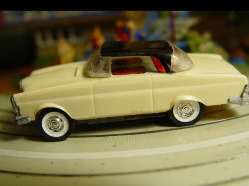

Jetzt habe ich mal den Besten der Drei fertiggemacht.
Ein B4/1, hatte angegammelte Speichenfelgen, das kann ich ja gar nicht ab. B4/1 erlaubt auch noch glatte Chromfelgen, auf die habe ich umgerüstet. Motor geputzt, Kollektor gesäubert und Kohlen geschliffen und entstaubt - läuft.
Und fertig ...
 [attachment=12489]
[attachment=12490]
(16-11-2020, 17:15)Fallerista schrieb: Es gibt noch einen Ansatz aus der Modellbauszene. Ins Gefrierfach legen und das tiefgekühlte Teil danach vorsichtig bearbeiten. Hintergrund: Der Klebstoff ist kalt wesentlich spröder als der Kunststoff.
Super Idee, versuch ich beim nächsten Mal Smile
