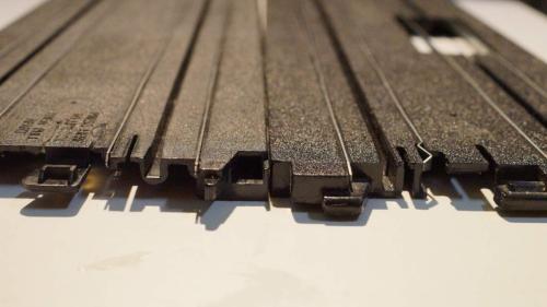

mir ist letztens aufgefallen, das ein Tomy Mega G+ auf einer Tyco-Fahrschiene, obwohl er sich im Slot befand, mit den Vorderrädern in der Luft stand!
Eigentlich kein Problem, weil ich auf einer Tomy-Bahn fahre, daher kommt kürzen natürlich nicht in Frage, denn warum Reserven im Grenzbereich verschenken?.
Aber zum testen, bzw. bauen an den Autos verwende ich z.T. auch immer mal Tyco-Schienen.
Dann habe ich ich mir mal einige Schienen von beiden Herstellern zum Vergleich angesehen.
Die Tyco-Schienen haben das große Plus, einen Spurabstand von 1,5"/38,1mm zu haben. Tomy dagegen hat nur 35mm, da geht es bei den 1:64er Modellen schon recht eng zu, besonders beim Nebeneinander durch die Kurve.
Bei der Slottiefe kehrt sich dieser Vorteil aber leider um.
Bei den Tyco-Schienen habe ich eine Slottiefe von nur 3,1 bis 3,6mm gemessen, das ist für meinen MegaG+ nicht tief genug.
Die Tomy-Schiene dagegen hat satte 5,0-5,1mm Slottiefe. Entsprechend sind die Tomy-Slotcars mit einem längeren (und fürs Racing natürlich deutlich sinnvolleren Führungsstift-Länge ausgestattet).
Das sind rund 60% mehr Führung-Sicherheit.
Oder andersrum 60% weniger für einen Tyco 440-x2 (mit seinem kurzen Führungsstift), der auf einer Tomy-Bahn läuft (ggü. Tomy-Modellen), was ja oft der Fall ist.
                                    links die Tyco-,   rechts die Tomy-Fahrschiene
Also könnte man den Tyco 440x2 doch für die Tomy-Bahn optimieren. Den Führungsstift tunen?

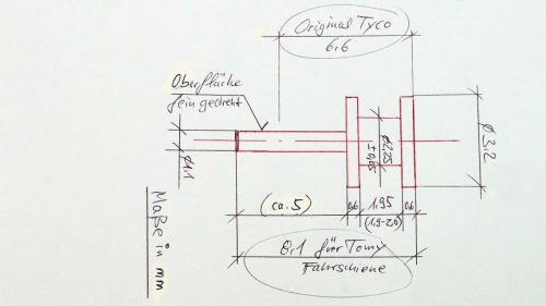

RE: Tyco-Führungsstift-Tuning? - Grifo - 03-05-2020
@Hebi
Könntest Du die Abmessungen für den gewünschten Führungsstift einmal rüberbeamen?
RE: Tyco-Führungsstift-Tuning? - Hebi - 04-05-2020
(03-05-2020, 16:13)Grifo schrieb: @Hebi
Hi Grifo,
hier die Maß-Skizze des Tyco-Aluführungsstiftes im Ist/Soll-Zustand. Den Stift könnte man sogar theoretisch noch etwas länger machen, aber da ich leider die Slot-Tiefen-Toleranzen der verschiedenen Tomyschienen-Chargen nicht kenne...
Wir drehst du die, manuell von Hand, oder kommst du an einen Drehautomaten ran?
Der Originalstift ist matt eloxiert, das gleitet natürlich besser als rohes Aluminium.
Wer da einen Speedverlust befürchtet, kann das ggf. mit den ohnehin meist verölten Fingern ausgleichen, indem man vorm Start kurz mal den Führungsstift anfasst [Bild: tongue.png]
