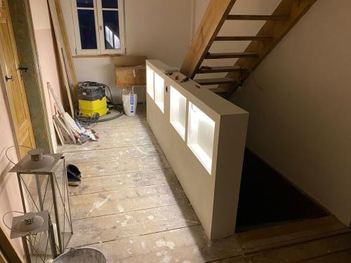

Vitrine im Eigenbau - Glasbearbeitung? - Claus - 12-07-2020 Hallo Gemeinde ,ich nähere mich einem Etappenziel: Mit der Oberbauleitung abgestimmt (und von dieser wohlwollend befürwortet ) baue ich gerade eine Art fest installierte Vitrine in unserem Flur im OG (Unterkonstruktion Holzständer 16 x 6 cm, mit 12,5 mm GK beplankt). War ursprünglich nur als Ersatz für ein hässliches 70-er Jahre-Geländer gedacht, aber beim Bau hatte ich spontan die Idee, darin ein paar Dutzend Autos präsentieren zu können. Strom konnte ich noch last-minute über den Fußboden von der Steckdose auf der anderen Flurseite rüber ziehen - im Anhang ein aktuelles Bild von heute Mittag (keine Angst: Das ist die erste Spachtelung!).Die Tiefe der Fächer im Rohbau ist 8 cm (B= 54 cm, H = 50 cm); als Einlegeböden sind Glasböden geplant, damit die Schätzchen nicht zu sehr verstauben, sollen je Fach 2 Gläser als Schiebetüren zum Einsatz kommen. Als Beleuchtung kommen 12V-LED-Stripes auf Alu-Profil mit milchiger Kunststoffröhre oben in die Fächer (Kabel sind schon verlegt, die Holhlwanddose in der Mitte ist für den Lichtschalter, auf der Treppenseite ist eine 15 x 15 cm kleine Wartungsklappe, über die ich im Notfall an den Trafo komme u. evtl. auch noch eine Zeitschaltuhr instaliieren kann. Meine Fragen nun: Hat jemand so was (oder etwas ähnliches) schon mal gebaut? Welche Glasstärken würdet Ihr empfehlen (sowohl für die Böden als auch die Türen)? Kann man die Glaskanten in Eigenleistung schleifen, sprich: Ist es sinnvoll bzw. machbar, sich größere Gläser beim Glaser zu holen u. selbst zurecht zu schneiden (die Fächer sind trotz aller Sorgfalt nicht 100% gleich groß... ) und die Kanten selbst zu bearbeiten? Was nimmt man für den Schliff? Oder doch einzeln ausmessen und fertig beim Glaser ordern? Für die Führung der Schiebetüren habe ich an E-Profile gedacht, d.h. die beiden Scheiben eines Fachs überlappen sich ca. 1,5 cm. Diese Profile gibt´s für richtig teuer Geld sogar mit winzigen Röllchen, aber auch für kleines Geld (mein Favorit...) aus Alu (EV1 natur) oder PVC (grau, schgwarz oder weiß). Ich tendiere zum PVC-Profil in weiß, da man sich damit in der unteren Laufschiene eine Kunststoffleiste (die bei ALu nötig wäre) sparen kann. Dieses PVC-E-Profil hat eine lichte Weite von 4 mm, d.h. ich würde spontan 3 mm Fensterglas für die Türen nehmen. Unfallgefahr sollte nicht das große Thema sein - sicher kann man mit dem Staubsauger (oder dümmstenfalls auch dem Knie) eine Scheibe zerstören, aber bei ESG scheidet eine Bearbeitung im DIY-Verfahren ja eher aus!? So ein triviales Projekt und doch so viele Fragen... - heißen Dank für Eure sachdienlichen Tips! Einen schönen Restsonntag noch wünscht Euch Claus (nur echt mit dem großen Zeh) RE: Vitrine im Eigenbau - Glasbearbeitung? - rocket - 12-07-2020 Hallo Claus, ein schönes und nützliches Projekt hast du dir da vorgenommen,Respekt. Ich habe auch schon Ausstellungs/Schaustellungsvitrinen gebaut, zwar nicht für Autos sondern für die Modelleisenbahn. Das spielt aber keine Rolle. Wollte Anfangs auch nur das normale 3mm Fensterglas nehmen aber der Glaser hat mich dann überzeugt das mindestens 4mm besser wären da normales Fensterglas für diesen Zweck zu empfindlich wäre wegen der erhöhten Bruchgefahr. Auch sollte bei 4mm beachtet werden das die Scheiben nicht größer als 30 x 40 cm sein sollten. Hat mich überzeugt und so hatte der Glaser auch einen neuen Auftrag. Der Vorteil beim Glaser zuschneiden zu lassen ist der das die Kanten der Gläser gebrochen und auch geschliffen wurden. Was mich etwas verwundert ist, das du den großen Aufwand für Schiebetüren auf dich nehmen willst. Es gibt in fast jeden Baumarkt für relativ kleines Geld spezielle Beschläge für Drehtüren aus Glas. In diesen wird das Glas nur durch Klemmung gehalten und läßt sich auch sehr gut ausrichten. Damit später dann die Türen nicht von alleine aufgehen müssen noch Magnetschnapper am Boden der Vitrine aufgeschraubt werden. Im Gegensatz zu Schiebetüren macht dies weniger Arbeit und du sparst dir zudem noch die Doppelgleitprofile für Oben und Unten. Das ist nun meine Art wie ich solche Vitrinen nur noch baue. VG Michael RE: Vitrine im Eigenbau - Glasbearbeitung? - Claus - 12-07-2020 Hallo Michael, danke für die aufmunternden Worte! Hmm, dass 3 mm Glasstärke eher knapp bemessen ist, dachte ich mir auch schon, aber ich habe noch etliche Fenstergläser aus unserem ehem. Kuhstall übrig, für die ich hier eine Verwendung sah... O.K., dann werde ich wohl doch mal einen Glaser kontaktieren und anfragen, was der Spß in 4 mm so wuchert (nicht selber Kanten schleifen zu müssen, hat jedenfalls Charme - keine Frage!). Das mit den Schiebetüren finde ich sympathisch, da so keine "Türflügel" in den Flur ragen. Außerdem weiß ich nicht, ob u. wie ich Scharniere in meiner Trockenbaukonstruktion sicher befestigen kann. Die ersten 12 mm kommt ringsum Gipkarton (erst danach Holz) und an allen Kanten sind umlaufend Eckschutzwinkel (Schenkellänge 24 mm) eingespachtelt, in denen ich ich auch keine Dübel setzen kann! Daher die Idee mit den E-Profilen umlaufend - damit sind die Gläser in geschlossenem Zustand 3-seitig "eingespannt" und die Sache wird zudem auch noch recht staubgeschützt (nicht ganz unwichtig in so einer alten Burg...). Ich forsche und bastle mal weiter und melde mich, wenn´s Fortschritte gibt. Jedenfalls nochmal herzliche Bedanke für die Tips! Viele Grüße aus dem Frankenland vom Claus RE: Vitrine im Eigenbau - Glasbearbeitung? - rocket - 12-07-2020 Hallo Claus, mit den etlichen Fenstergläsern läßt sich doch auch was machen. Zerschlage die doch in kleisnte Stücke und mische das ganze mit Spachtelmasse für den neuen Wandputz. Wünsche dir dann noch fröhliches schaffen an deiner Vitrine. VG aus Mittelfranken Michael RE: Vitrine im Eigenbau - Glasbearbeitung? - Claus - 12-07-2020 (12-07-2020, 19:35)rocket schrieb: Hallo Claus, Hallo Michael, ähh, nö - in den Putz möchte ich mir die Gläser eher nicht rühren - ich bleibe bei Kalk und Sand! Für die Scheiben werde ich schon noch einen Einsatzzweck finden (habe noch einige Fenster in Nebengebäuden, bei denen ich kaputte Gläser ersetzen kann). Huch, Du bist auch aus Mittelfranken!? Dann haben wir uns am Ende schon mal gesehen???Herzhafte Grüße aus der Nachbarschaft (Westmittelfranken) vom Claus RE: Vitrine im Eigenbau - Glasbearbeitung? - rocket - 12-07-2020 (12-07-2020, 19:56)Claus schrieb: ......Huch, Du bist auch aus Mittelfranken!? Hallo Claus, wenn ich richtig recherchiert habe sind wir etwa 30 Km voneinander entfernt. Ob wir uns schon gesehen haben wäre durchaus möglich,entsinnen kann ich mich aber nicht. Vielleicht bei einem meiner anderen Hobbies beim RC-Modellsport (Flugzeuge, Raketen) oder du warst mal bei mir im Modellbaugeschäft welches ich noch bis vor einiger Zeit in FÜ hatte. VG Michael RE: Vitrine im Eigenbau - Glasbearbeitung? - Claus - 12-07-2020 (12-07-2020, 20:12)rocket schrieb: ... etwa 30 Km voneinander entfernt. Hallo Michael, jetzt wird´s spannend: RC-Fliegerei war einige Jahrzehnte lang auch mein "Haupthobby" (MFC Noris)! Aber lass uns gelegentlich einfach per PN hierzu weiter quatschen - nicht, dass wir die anderen hier langweilen! CU Claus RE: Vitrine im Eigenbau - Glasbearbeitung? - cw658 - 15-07-2020 Moin Ihr beiden, nu sind wir ja mindestens schon drei RC-Verrückte
