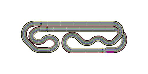

Hallo liebe Renngemeinde,
so langsam füllt sich mein Kontingent an Tyco-Schienen, ein paar sind noch in Abstimmung (Klaus, ich hab dich nicht vergessen und melde mich am Wochenende! Angel  ). Jetzt hab ich mal SlotMan angeworfen und ein wenig rumgetüftelt. Heute Abend will ich zunächst ein paar Zeichnungen zur Unterkonstruktion anfertigen.
Meine derzeitige Vorstellung zur Bahn selbst:
  • Rennpassagen und Schikanen abwechselnd
  • für Chassis von MT / T-Jet über G-Plus und 440x2 bis Mega G+
  • eine Brücke / Unterführung
  • maximale Fläche 110 cm x 310 cm (Breite Zimmertür mal maximal verfügbare Breite Zimmer abzüglich Rand Unterbau)
  • eher funktionale Umsetzung als elaborierte Landschaftsgestaltung
Der Unterbau
  • Soll klappbar sein und bei Nicht-Nutzung hinter meiner Motor-Leinwand verschwinden, um den Raum auch weiterhin als Heimkino nutzen zu können.
  • Basisplatte: 2 leichte Low-Cost-Zimmertüren 98,5cm breit (z.B. "Pertura Dekor Buche" bei Hornbach), an flacher Seite aneinandergeleimt und in 15cm hohen Holzrahmen eingepasst. Dann Differenzfläche der Basisplatte zur Türbreite ggf. mit Styrodur aufgefüllt und mit 3mm Sperrholz beplankt
  • Maximale Bauhöhe in eingeklapptem Zustand insgesamt 20cm (damit die "Regierung" noch an ihren Zweit-Kleiderschrank kommt) Wink
  • Bei Bahnbreite >90cm evtl. Aussparung vorne mittig auf 1,5m Breite, um Rennbetrieb zu erleichtern
  • Dämpfung des Klappmechanismus mit Gasdruckfedern wie bei einem Klappbett
  • abnehmbare Standfüße für mehr Stabilität an der Vorderseite
  • ggf. Erweiterung rechts um modulare Zusatzplatte 1mx1m zur Raummitte hin, welche bei Bedarf angeflanscht werden kann (Lamellos + Butterfly-Verschlüsse).
Doch zunächst freue ich mich über eure Kommentare zur geplanten Rennstrecke:
RE: Rheinhessen-Ring - Kölsche Jung - 05-03-2021
die Streckenführung finde ich äußerst gelungen. Einziger Haken ist für mich die Überführung, aber das ist wirklich nur meine Meinung. Fliegst du unter der Überfahrt ab und nagelst das Ding unter die oberen Schienen, kommst du nicht so einfach an den Unfallwagen. Mir wäre eine gut zugängliche Strecke wichtiger als ein Spurlängenausgleich, da eh jeder aur jeder Spur fährt. Aber wie gesagt, ich bin da vielleicht etwas eigen. Davon abgesehen finde ich die Bahn super!
VG Markus

RE: Rheinhessen-Ring - Münstermann - 06-03-2021
Mir gefällt dein Layout auch gut. So ähnlich hatte ich auch schon mal geplant. Aber ich würde doch auf die Überfahrt verzichten.
Der Spurlängenausgleich gelingt zwar nur mit einer 8, ist aber meiner Meinung nach nicht so wichtig. Wie Markus schon geschrieben hat, nutzen wir bei einem Rennen doch alle Spuren, es fährt also jeder 4 x 2 Minuten oder halt 4 x 25 Runden oder ähnlich. Und die beiden mittleren Spuren lassen sich immer am schnellsten fahren, da die Kurvenradien nie so eng sind wie bei den äußeren Spuren.
Eine Brücke wird auch noch breiter als die beiden Plastikschienen, da die Seitenstreifen ja noch dazu kommen. Und dann bleibt ein verunfallter Wagen mitten im Rennen mitten unter der 20 cm breiten Brücke liegen - da traut sich beim Rennen mit schnellen Magnetern kein Einsetzer mit seinen Fingern hin.
Ein weiterer Vorteil beim Verzicht auf die Überfahrt ist die flache Bauweise. Vielleicht ist dieser Unterbau ja auch eine Möglichkeit für dich. Die Elektrik würde ich von Anfang an einplanen. Nicht erst im Nachhinein drunterfummeln. Mach dir ruhig schon mal vor dem Bau Gedanken zur Zeitmessung und der Platzierung der Fahrer und Einsetzer. Um so besser wird deine Bahn.
Ich finde es auf jeden Fall prima, hier mal wieder eine Planung und dann hoffentlich auch die Umsetzung einer schicken 4-spurigen zu sehen. Freue mich auf mehr.

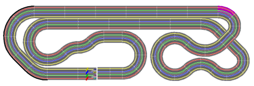

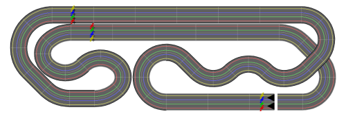

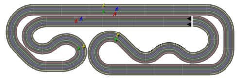

RE: Rheinhessen-Ring - Bon_Slott - 07-03-2021
@Holger: Danke für die Anregung mit der modularen Bauweise und der Unterkonstruktion. So was ähnliches sind ja die Türen auch, nur flacher. Die haben eine Kartonagenfüllung in Wabenstruktur, also leicht und verwindungssteif. Deine Ratschläge wegen Verkabelung werde ich definitiv beherzigen. Mit abgefahrenen Kabeldurchführungen hatte ich auch im Car-Hifi-Bereich schon einiges an Lehrgeld bezahlt (nein, keine Hutablage mit Bassrolle), das dürfte sich hier auszahlen.
Wegen Streckenplanung:
Ich hab weiter getüftelt und keine so richtig überzeugende Version ohne Überfahrt hinbekommen. Aber seht und urteilt selbst. Dazu habe ich eine Version mit modifizierter Führung unter der Brücke und eine neue Strecke erstellt. Was meint ihr? Bin gerade etwas ratlos und dankbar für Anregungen. Wie könnte eine spannende Strecke aussehen, die praktikabel ist und halbwegs Spaß macht?
RE: Rheinhessen-Ring - Kölsche Jung - 07-03-2021
Hallo Dominik,
die untere finde ich wirklich gut. Was fehlt dir bei dem Layout?
VG Markus

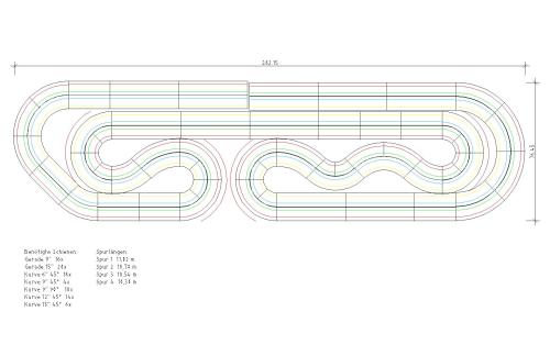

RE: Rheinhessen-Ring - Münstermann - 07-03-2021
Und wie man bei Markus sieht, funktioniert eine Überfahrt nur im Rennbetrieb, wenn die Strecke darunter eine Gerade ist, und zwar schon mindestens 50 cm vor der Unterführung. Dann gibt es auch keine Probleme im Tunnel.
Hier mal eine alte Zeichnung von mir, eine 4-spurige passt auch prima auf eine 85 cm breite Platte, z.B. die verwindungssteife Pappwabentür. Ist etwas pixelig, das passiert beim Übertrag von alten CAD-Zeichungen zu JPG.
Und selbst bei der Bahn in Stolberg, welche ich äußerst gelungen finde, kann ich mich an leicht panische "Stooooop, Brücke!!!" Rufe erinnern, weil der Einsetzer nicht an den Unfallwagen kam und das restliche Feld anrückte. Wenn sich dann noch der/die/das Rateau unter der Brücke verhakt, ist das Chaos komplett. Ich würde die dritte Version aufbauen und testen. Wie immer finde ich aber auch Holgers Variante sehr flüssig. Hier gefällt mir die lange Kurve vor langen Geraden sehr gut, weil man mehr Geschwindigkeit auf die lange Gerade mitnehmen kann.
VG Markus
