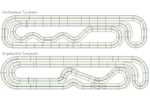

Hallo Jungs,
die Grippe bindet einen ans Bett, so hat man neben lesen (zu anstrengend), fernsehen (zu langweilig) und Internet (alles schon gelesen) noch Zeit ein wenig nachzudenken und zu planen. Nehmen wir mal an, ich wollte meine Bahn noch einmal bauen, jetzt aber nicht mit Tyco-, sondern mit Tomyschienen. Davon liegen noch einige im Keller.
Tomy hat gegenüber Tyco den Vorteil, dass es 18er Kurven gibt, davon habe ich einige verplant. Auch habe ich jetzt die engen 6er in den Schikanen und dem langsamen Turn verbaut. Ansonsten habe ich das Geschlängel gegen ein enges S gewechselt und die dritte lange Gerade durch eine Bremsschikane unterbrochen.
Die Bahn sollte mit 3 Einsetzern gut zu bedienen sein, die Start- Ziellinie habe ich auf die kurvige Seite verlegt, also etwas mehr zum Einsetzer/Rennleiter hin. Das alles wieder auf 3 transportabele Tische verbaut und fertig ist. Nur mal so als Gedankenspiel.
Was gäbe es an diesem Layout noch zu verbessern, bzw. was würdet ihr weglassen? Nur mal so, falls es mich mit dem Bahnbau doch noch einmal überkommt - da möchte ich nicht unvorbereitet sein...

Au weia, Holger, Bahnplanung gefährlich. Auch, wenn die Bahn erst einmal nur virtuell entsteht. Pass bloß auf, das daraus nicht doch ein Bastelprojekt wird. Das neue Layout hat was.
Beiträge: 188
Themen: 45
Registriert seit: Nov 2005
........die dritte lange Gerade durch eine Bremsschikane unterbrochen........
die würde ich rausnehmen, stört das flüssige fahren

Hmm, ich dachte, sonst ist einfach zu viel Vollgasanteil. Dann hängen Sieg oder Niederlage allein von der Motorleistung ab. Mit manchen Chassis kann man ja die große Kurve vielleicht sogar voll durchziehen. Dann wären das über 8 m Vollgas ohne die kleine Schikane.
Gerne weitere Meinungen dazu.
Und keine Bedenken wegen der 6er Kurven?

die 6" Kurve sind bei mir echt eine Herausforderung, da muss man ordentlich vom Gas und kann seeeehr viel Zeit verlieren. Ich würde sie aber auf jeden Fall einbauen, macht die Bahn nur interessanter.
Bei mir habe ich maximal 15" verbaut, selbst die gehen mit einem guten Magneter voll. Daher kann ich deine Bedenken gut verstehen.
VG Markus
Eine Frage noch zu den 6". Hast du 45 oder 90° Stücke? 45° aneinander finde ich sehr hakelig, die würde ich, wenn möglich, vermeiden.
VG Markus

Ich würde keine drei lange Geraden bauen. Das Layout ist so, wie es ist, klasse. Zweimal nacheinander richtig Gas geben und dann kommt das fahrerisch schwieriger zu fahrende Infield. Passt!

(06-03-2018, 00:33)Kölsche Jung schrieb: Eine Frage noch zu den 6". Hast du 45 oder 90° Stücke? 45° aneinander finde ich sehr hakelig, die würde ich, wenn möglich, vermeiden.
Die Planung ist jetzt erst mal auf Tomy abgestimmt. Da gibt es alle Kurvenradien von 6 bis 18 aber nur die 9er gibt es in 90°. Alle anderen sind 45° Kurven. Obwohl - wenn ich mir 20° und 70° Kurven bauen kann, kann ich mir auch 90° 6" Kurven bauen.
Dafür benötige ich 3 Stück 6" 45° für das Plastik und eine 9" 90° für die Leiter. Sollte klappen. Dann hat man in den Kurven eine Ruckelstelle weniger.
Alternativ mache ich es aber auch gerne so, dass ich die V-förmige Erweiterung des Slots an den Schienenübergängen in den Kurven auf der Außenseite glatt spachtel (mit dem Kunststofffüller von Revell), dann wird der Leitpin da wirklich in sauberen Kreisbögen geführt.

ich finde die 6''-Kurve auch interessant. Und wenn dein Umfeld die auch meistert, gibt es bestimmt viel Spaß. Andererseits werden Anfänger möglicherweise etwas frustiert?
Die Bremsschikane halte ich auch für notwendig, um den Nachteil der 6''-Kurve etwas auszugleichen. Sonst werden die Spuren m.E. zu unterschiedlich.
Ich kann mir vorstellen, dass eine verkürzte Gerade hinter der 6''-er Kurve die Bahn optisch aufwerten kann (Platz für ein Kiesbett?).
Ach, und wenn die Kurven nicht richtig passen, kann man das Bild durch Sägen beliebiger Winkel noch interessanter machen  .

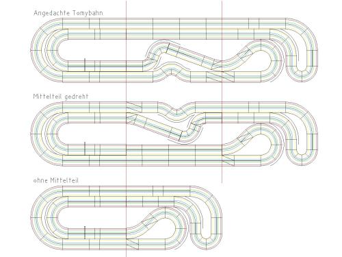

Natürlich sollte die Bahn wie bei mir üblich wieder aus drei Tischen bestehen. In diesem Fall wäre es sogar so, dass das mittlere Element gedreht werden könnte, oder wenn es eng ist lässt man es einfach weg.
Dafür müsste ich nur die Regleranschlüsse in die Endelemente platzieren und den Mittelteil symmetrisch mit seitlichen Anschlusskontakten ausstatten. Aber das wäre auch noch mal eine Überlegung. So hätte ich 3 mögliche Layouts, dann noch mit Fahrtrichtungsumschaltern - macht zusammen 6 mögliche Streckenvarianten.
Dann sollte die nächsten Jahre bis zur Rente fahrerisch keine Langeweile mehr aufkommen.
(Die Schienen mit den Diagonalen sind bei mir immer die zu schneidenden Schienen, damit alles passt. Der Rest ist Standart.)

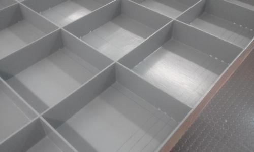

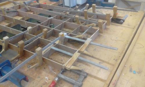

Hier die ersten Bilder der Unterkonstruktion. Die ist komplett aus billigstem 3mm Sperrholz (Industriesperrholz aus dem Baumarkt).
Die Stege sind alle 6 cm hoch und die Felder dazwischen ca. 20x20 cm. Das dünne Sperrholz hat den Vorteil, dass man mit der Tischkreissäge ganz einfach 3mm breite Schlitze in die Stegleisten sägen kann, um danach die Stegleisten wie Kämme zusammen zu stecken. Außerdem wird durch diese Bauweise die Bahn ziemlich leicht.
Zum Glück hat der Schreiner auch schon daran gedacht, kleine Halbkreise in die Oberkanten der Stege zu bohren, damit da später die Verkabelung durchgeführt werden kann.
Jetzt ist die 3mm Platte schon aufgeleimt und die Unterkonstruktion von unten zwei mal lackiert. Die Striche entsprechen dem Verkabelungsplan, da werden dann die Leitungen mit Pattex einfach aufgeklebt.
Ab und an werde ich hier weiterschreiben, wenn es etwas neues gibt. Aber das kann dauern...

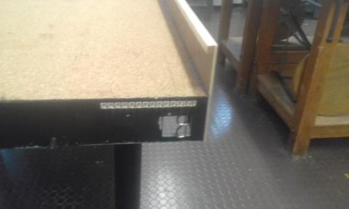

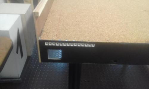

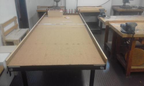

Unter den Segmenten habe ich die Hauptverkabelung verlegt. Einfach mit Pattex entsprechend dem Elektroplan auf die vorgezeichneten Linien geklebt, dann die 20 mm dicken Holzplatten für die Aufnahme der Klapptischbeine angeleimt und geschraubt, lackiert und die Beine befestigt. Bisher habe ich immer die schraubbaren Beine von IKEA genommen. Die finde ich auch immer noch prima, die sind auch nicht so wackelig wie die billigen Klappbeine, welche ich nun verbaut habe. Aber die Klappbeine haben den Vorteil, dass ich sie nicht extra transportieren muss, und ich bin mit dem Aufbau einfach noch schneller.

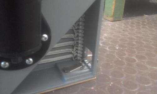

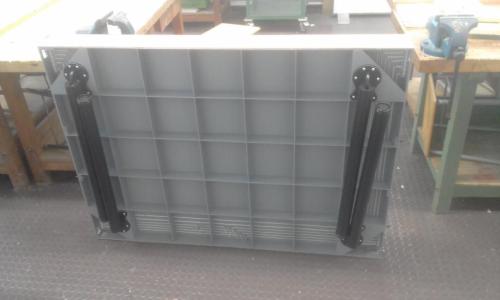

Bei meiner bisherigen Bahn habe ich die mechanische Verbindung bisher durch je zwei Einhandzwingen gemacht, und die eletrische Verbindung dann durch große Verbindungsstecker aus Stecklüsterklemmen von unten auf die Segmentstöße erreicht. Funktioniert prima.
Jetzt wollte ich aber den Aufbau auch da beschleunigen. Daher werden die drei Tische durch gefederte Kistenspanner zusammengehalten, der elektrische Kontakt kommt von alleine beim Zusammenschieben der Tische. Es ist mir gelungen, die Stecklüsterklemmen passgenau in die Stoßseiten der Segmente einzulassen. Es funktioniert sogar, dass ich das mittlere Element um 180° drehen kann.
Die Oberseiten der Tische sind natürlich wieder mit einer 2 mm dicken Korkschicht vollflächig beklebt und mit einer Bande versehen.
Sollte ich die Tomyschienen miteinander direkt am Kontaktdraht verlöten? Oder kurze Kabelstücke von unten an die Schienenübergänge löten? Oder reichen die Steckkontakte, wenn ich die Bahn mit 8-9 Einspeisungen ausstatte? Bei einer Länge von ca. 16 m wäre der maximale Abstand zwischen den Einspeisungen nur 8 Schienenübergänge.
Hmmm, wenn alles läuft wie geplant, habe ich im Herbst eine Bahn zuviel. Hätte vielleicht jemand Interesse an meiner jetzigen Segmentbahn samt Rollcontainer?
Aktualisiert am 02.04.2019: Die alte Bahn ist vergeben. Mögen noch viele spannende Rennen auf ihr stattfinden.
