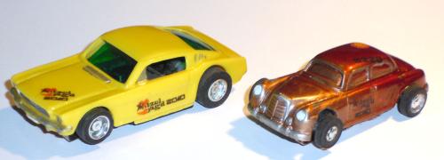

fröhliche Ostern
und etwas nachträglich
eine besondere RitzelJagd-Arbeit von einem Freund aus Berlin
war auf meinem 220S aber kaum zu erkennen
deswegen auch auf einem anderen Renner
statt Ostereier
gruss, DC
