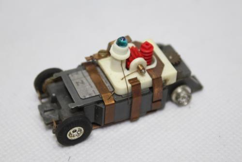

Der Motor bereitete erhebliche Probleme, der Testlauf mit gereinigten alten Kohlen und Federn war zunächst problemlos, nach dem Zusammenbau ging nichts mehr. Die gemessenen Werte des Kollektors waren in Ordnung, also hab ich es mit neuen Kohlen probiert. Ging auch nicht. Bis ich dann darauf kam, das die neuen Kohlen mit den alten Federn nicht harmonieren. Man sieht das auch schon beim Auflegen, die Federn hängen mit den Kohlen obendrauf halb schief in der Gegend herum. Also hab ich auch neue Kohlenfedern spendiert und siehe, da .... ssssst, wie neu.
Die Verdrahtung der Blinkanlage wieder herzustellen ist auch nicht gerade eine entspannende Beschäftigung. Insbesondere der Einbau der Spule auf der Welle und die Führung des losen Drahtes durch die vorgegebenen Öffnungen ist kompliziert, zumal der Draht etwas zu kurz ist.
Mehr im nächsten Foto, wenn das Ding zusammengebaut ist.
Hallo Ulrich,
schau dir Mal die Bilder genau an.
Die Führung der Feder ist bei F3 und F4 unterschiedlich.
Leider ist auch die Feder selbst nicht identisch. Einfach drehen geht nicht.
Du hast einen F4 also auch eine kürzere Feder.
Übrigens passt auch nicht jeder Blinklichtaufsatz auf jede Ankerplatte. Aber das ist dann ein anderes Thema
Ah, danke Wolfgang!
Ich hab die Feder wie beim F 3 geführt, kein Wunder das die störrisch war. Funktioniert aber so gerade. Das Federnende reicht bis zur Oberkante des Schlitzschachtes und wird dann von dem vorderen Halter gefangen. Der Motor will im zusammengebauten Zustand nicht laufen, da muss ich noch etwas murksen.

Vorderer Halter beim F4?
Der hat doch dann keinen Kontakt zu irgendwas.
Die Feder muss nach hinten verlegt werden (unter den hinteren Bügel)

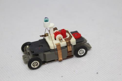

Der Motor hat mich schier in den Wahnsinn getrieben, mal lief er am Tester, mal nicht, zusammengebaut gar nicht ...
Da hab ich erst mal eine "Testkonstruktion" gebaut, eine kurze Spange und ein Zahnrad ohne Welle verwendet.
[Bild: fullsizeoutput_908exjzm.jpeg]
[Bild: fullsizeoutput_909c3j8p.jpeg]
Auf die Testbahn gesetzt ... und siehe da, er rennt. Jetzt hab ich ihn bei dreiviertel "Gas" fünf Minuten warmgefahren, alles Bestens. Nun zäum ich den Blinkkrempel wieder auf - und dann mal schauen, was geht ... .

Nach schier endlosen Versuchen bin ich dann endlich am Ziel. Wolfgang hatte ja schon auf die Unterschiede zwischen F 3 und 4 hingewiesen. Nun hatte ich das aber schon so hingepfriemelt und der eine Lampendraht hängt ohnehin auf dieser Seite an der Klammer - also habe ich den zu kurzen Draht an passender Stelle überbrückt und an die kurze Klammer gehängt - voila, alles funktioniert.
[Bild: fullsizeoutput_9119dj8f.jpeg]
Wolfgang, die kurze Klammer wird ja unten an der Schleiferaufnahme eingehängt und schliesst so den Stromkreis - und das war's. Werde den Zuführungsdraht nochmal neu anfertigen und entspannter an die Klammer anschliessen.  Jetzt noch eine Karosserie - und der Streifendienst kann beginnen.
