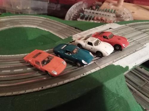

Hallo, der Fahrtregler mit dem Arduino funktioniert sehr gut. Allerdings geht ziemlich Spannung verloren an dem angeschlossenen Motortreiber (bis zu 4 Volt!). Das bedeutet, daß man für Faller-Chassis ein Netzteil (stabilisiert) mit mindestens 15 V einsetzen muss, mit einem 12 V-Netzteil werden die wenigsten fahren können.
So sieht das dann bei mir aus:
https://www.youtube.com/watch?v=R3xJaZfu...dex=4&t=0s
oder so:
https://www.youtube.com/watch?v=Zn19CwB9...3V&index=2

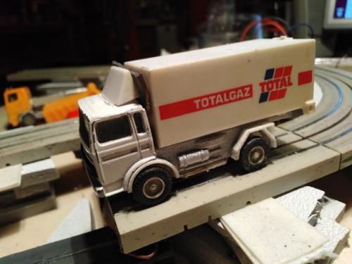

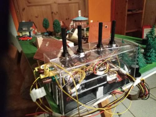

Die ganze Steuerung z.B. für das Schaufensterprojekt passt in ein kleines Gehäuse:

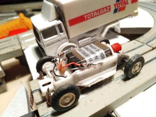

Hier noch einer der Darsteller:
LKW - ursprünglich wahrscheinlich Matchbox
Eigenbau-Chassis

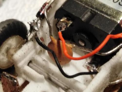

Diode für Halbwelle und Kondensator zur Entstörung

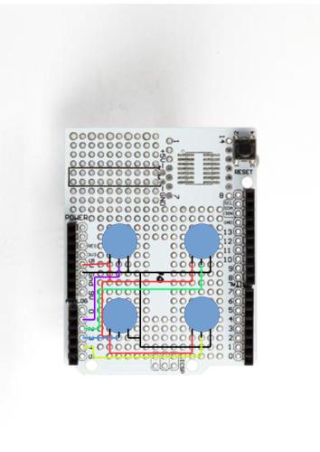

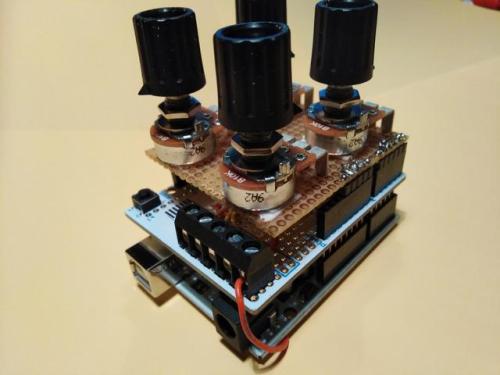

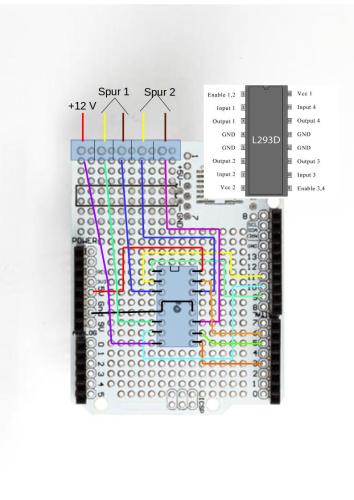

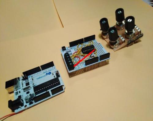

Für alle, die sich nicht vorstellen können, wie so ein Regler aussieht, hier mal ein paar Bilder:
Unten rechts ist die Steckbuchse für ein Universalnetzteil (z.B. wie kürzlich welche in der Rubrik "Biete" angeboten wurden). An den 4 freien Schraubklemmen wird die Fahrbahn angeschlossen.
Das rechte Bild zeigt die einzelnen Ebenen, sie werden einfach nur zusammengesteckt. - Jetzt noch ein schönes Gehäuse drum, und fertig.
Ich finde, das ist schön kompakt, Grundfläche etwa 5,5 x 7 cm, Höhe insgesamt auch 7 cm.
Wenn man eine höhere Spannung als 12 V verwendet, müsste man noch einen Festspannungsregler 5 V einbauen und den Arduino damit versorgen.
Die Kosten, je nachdem wo man einkauft, etwa ab 20 Euro.
Verwendbare Sketche für den Arduino wurden ja weiter vorn schon besprochen.
Nachtrag: An den 4 freien Schraubklemmen werden die beiden Fahrspuren angeschlossen. Das rote Kabel ist die 12 V+ Leitung vom Netzteilanschluß zum L293.
Der Festspannungsregler ist nicht unbedingt nötig, der Arduino verkraftet angeblich bis zu 20 V.
Auf dem 2. Bild war ein Fehler! Die 12 V werden am PIN 8 der Treiberchips angeschlossen - siehe rote Linie auf dem Bild.

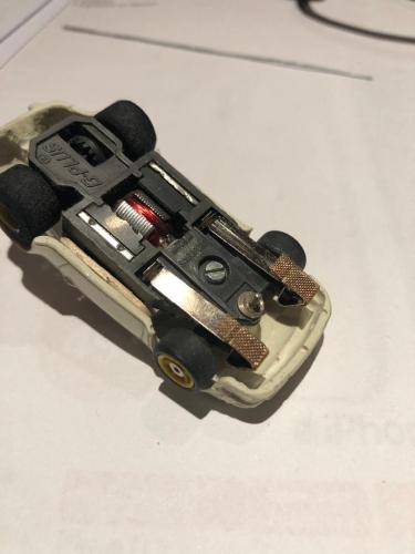

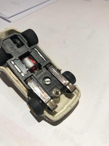

Angeregt durch deine Litzenschleifer hab ich diese Reparatur probiert.
nachher:
laufen spitze.

wenn du die Schleifer mit Entlötlitze verwendest, solltest du diese vor dem Verlöten möglichst flachklopfen.
Freut mich, wenn du deine abgefahrenen Schleifer auf diese Art weiterverwenden kannst.

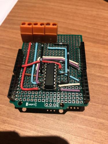

Nachtrag: So habe ich die Ebenen aufgebaut:
Die 12 V-Leitung habe ich unten am Arduino am Netzteileingang angelötet

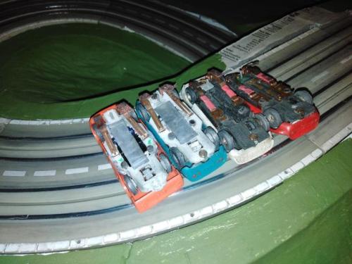

Natürlich habe ich wieder meine präparierte Fahrbahn genommen und Litzenschleifer, weil ich damit wirklich sehr gute Erfahrungen gemacht habe und nicht mehr drauf verzichten möchte.

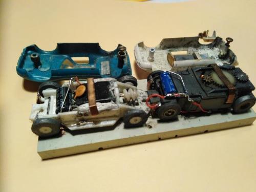

Hallo, jetzt habe ich mit dem Arduino-Regler noch ein wenig gespielt.
Diesmal habe ich auch 2 Flachanker mit dazugenommen.
Der Einfachheit halber habe ich bei den Flachankern isolierte Schleifer und Dioden verwendet anstatt der Selenplatte.
Der eingebaute Kondensator (47µF) macht die Chassis erstaunlich schnell, fast wie normaler Gleichstrom.
Und wie man sieht, bei den Eigenbauten das ganz normale Blomo-Getriebe 1:5 beim Porsche bzw. wegen Platzmangel bei GT 40 ein 2:10.
Die beiden Eigenbauten sind, jedenfalls in den Kurven, etwas schneller als die Flachanker, wahrscheinlich durch den tieferen Schwerpunkt.
