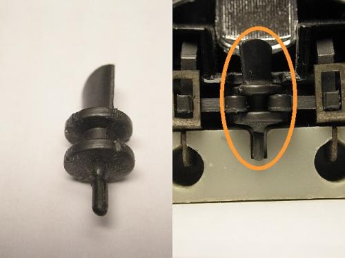

Frage 1.
Ich meine diese Guide Pins, welche auch schon bei AFX-Chassis zum Einsatzt kamen. Die Stiftseite ist ca. 1mm kürzer als die Seite mit dem Kiel. Der Kiel macht beim schnellen Einsetzen oft Schwierigkeiten. Wer schon mal einen doppelachsigen Eisenbahnwaggon auf die Gleise gesetzt kann das bestimmt nachvollziehen.
Falls auch die Seite mit dem Stift zu lang ist, am besten vorsichtig kürzen. Der Pin auf dem Foto ist z.B. auch ein Tick zu lang und müsste gekürzt werden.
[attachment=8191:AFX-Guide Pin.JPG]
Ich weiß leider nicht, was Du mit "nach hinten orientiert eingebaut" meinst?
Hast du mal ein Foto?
