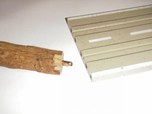

Hallo an ALLE,
Ich hab mir aus ein handlichen Stueck Holz/Ast ein Werkzeug gemacht <img src='http://www.h0slot.de/public/style_emoticons/<#EMO_DIR#>/smile.png' class='bbc_emoticon' alt='Smile' />.
Einfach ein 4mm Loch so 5-6mm tief bohren fuer das eindruecken.
[attachment=10873:Handruecker+Opfer_eingesteckt.jpg]

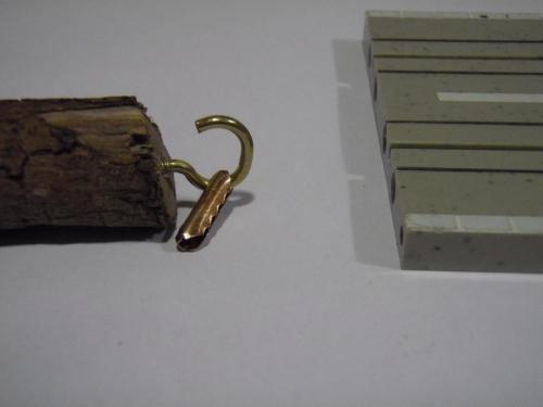

Zum Rauszeihen ohne das der Verbinder durch die Luft fliegt eine passend dicke = kleiner,gleich 2mm Oese etwas aufbiegen.
[attachment=10874:Handruecker+Opfer_rausziehen.jpg]

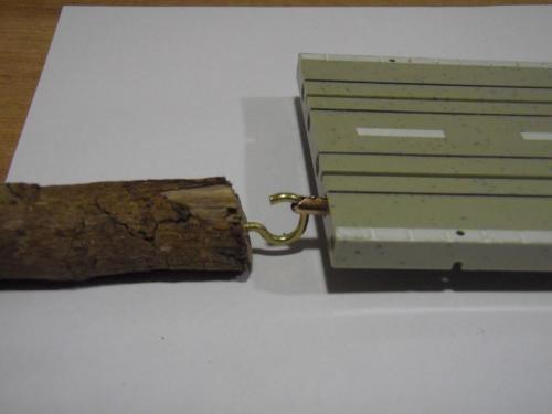

Und so sieht das ganze rausgezogen aus:
[attachment=10875:Handruecker+Opfer_rausgezogen.jpg]
