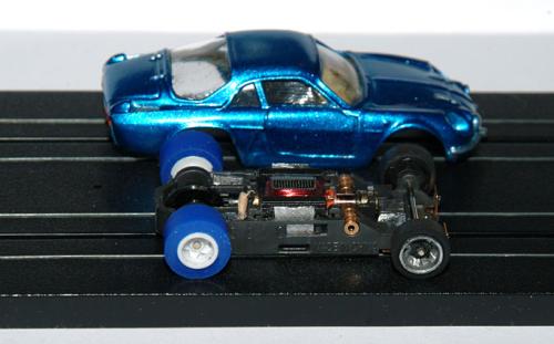

ich habe magnetlos
[attachment=11559
SCF3991 Mega-G MagLos A100 klein .jpg]
da ich einen eher lahmen Mega-G habe, meine beiden anderen( 1x lang, 1x kurz) sind eher ganz heisse ware, also eher sauschnell, habe ich meinen 3ten entkernt. besser: ent-magnetet. einfach von unten mit einem kleinen fest gegenstand durch das loch durchdrücken, schon ploppt pro seite der Neo-Magnet heraus. das war´s, ganz einfach.
jetzt eine probefahrt. erstaunlich, das fuhr sogar. nicht gerad super erfreulich, ging aber.
bei genauerer betrachtung hing aber wegen starken schleiferfedern nun die vorderachse in der luft. das kann einen ganz schnell auch mal mit serien-Mega-G passieren. die federn der schleifer waren bei mir schon sehr kräftig ab werk ausgelegt.
also, erst einmal leicht gelängte kupferfarbende federn verbaut, ähnlich wie in MT und co.
das dauert immer so seine zeit 2 gleichlange federn zu schaffen, die nun deutlich weicher arbeiten, aber dabei auch genug saft übertragen können müssen. das bedarf oft einiger zeit bei jeder besserer fahrleistung, den federandruck passend auszuarbeiten.
mit geänderten schleifer-federn, aber ohne zusatzmagnete fingt das nun langsam an spass beim fahren zu machen
es schleuderte richtig, liss sich zugegebener weise nur mit viel fingerspitzengefühl über den ring, oder besser, um die kurven bringen.
es driftete reichlich
ABER GEBAU DAS WOLLTE ICH DOCH
zugegeben, das geht bestimmt noch besser
also
heute uralte Bleigewichte aus der uralt KFZ-Felgenkiste gekramt und für die fester der hinteren Neo-Magnete gewichte gezaubert
1 g links ins fenster
1g rechts ins fenster
knapp 2 g ins fenster zwischen vorderachse und vorderem ankerlager
das fängt schon richtig an spass zu machen
zugegeben, noch hält ein stück zahnstocher das rechte zusatzgewicht
und auch zugegeben, wäre jetzt die beiden schnellen meiner Mega-G motoren da verbaut, wäre das noch deutlich schwieriger zu fahren
so aber fängt das an mir richtig spass zu machen, weil das nicht mehr wie doof und fast dauervollgas über den ring geht, sondern der bereich zum driften erfahrbar und fahrbar ist
für speedjunkies ist das dann wohl nix mehr, weil die top rundenzeiten dann wegen driftbereich nicht mehr erfahrbar sind
mir macht das dann aber wieder spass
mal sehen, was sich da über kurz bis lang an gewichten an welchen stellen mit welchen schleiferfedern und welchen reifen und felgen am besten fahrbar wird.
