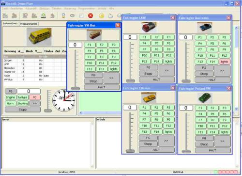

habe mal ein Bild gemacht, wie das auf dem Computer mit Rocrail aussieht.
Mit diesem Bildschirm kann ich 6 Fahrzeuge mit der Maus steuern. Einmal auf dem Hauptbildschirm und 5 auf den Fahrtreglern.
Auf den angeschlossenen Smartphones erscheint auch jeweils so ein Handregler, mit dem ich die wichtigsten Funktionen steuern kann. Mit dem Klich auf das Bild des Fahrzeugs kann ich aus der Liste ein anderes übernehmen mit allen aktuellen Einstellungen (Fahrgeschwindigkeit etc.). Somit kann ich mit dem Smartphone natürlich auch mehrere Fahrzeuge steuern, wobei die Auswahl schneller und komfortabler ist als mit der Lokmaus. Und vor allem bleibt die Geschwindigkeit erhalten!
Wenn ich nur Fahrzeuge steuern will, brauche ich in Rocrail sonst nichts einzustellen, außer einmalig die Fahrzeugliste, am besten mit Fotos.
