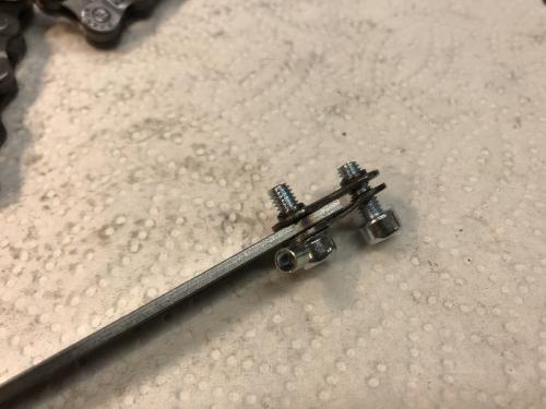

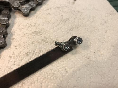

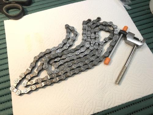

Die Verbindung der Flacheisen, ich will dass das ganze einigermassen professionell ausschaut, hat mir noch etwas Kopfschmerzen bereitet. Heute hatte ich dann aber eine Idee. Also ab in den Baumarkt und eine Fahradkette mit ein Werkzeug um die Kette auseinander zu nehmen gekauft.

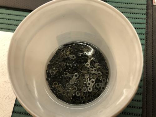

...nach einem weilchen schaut die Kette dann so aus.

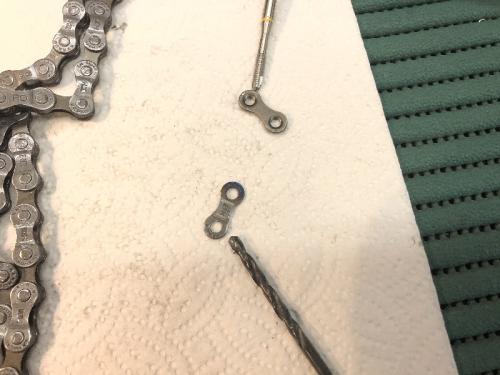

Nun hab ich beim Aussenglied das Loch auf 4,1mm aufgebohrt und am Innenglied, ein M4 gewinde geschnitten. Das Innenglied hat einen Flansch dran, (somit mehr Material) , weshalb ich an diesem Stück das Gewinde geschnitten habe.
Nun kann ich die Flacheisen sauber verschrauben und sogar noch einen Kabelschuh, für die Einspeisung, mit anschrauben. Im Bild ist das Flacheisen nur von einer Seite, reicht ja zum veranschaulichen.
Ich glaube so werde ich das machen, die Schrauben dann noch mit Loctite versehen, schaut gut aus und hält. Die Flacheisen kommen Ende nächster Woche. Da hab ich jetzt ja noch genug Zeit um die Verschraubung vorzubereiten.
