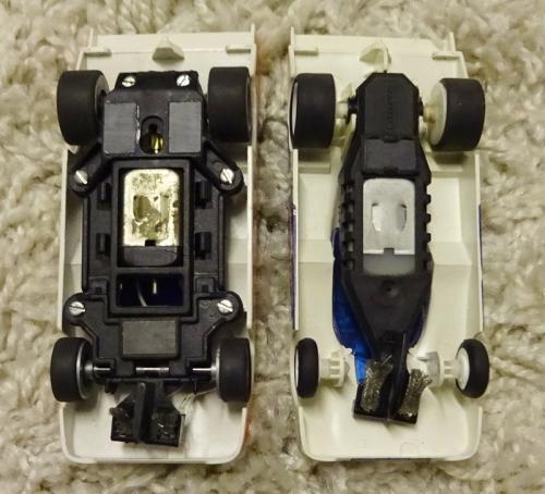

Hier in dem Beitrag waren einige links zu Motoren, kannte ich nicht, danke dafür. Meine Frage hat schon mal einer einen 4mm Motor mit einer Achse die auf beiden Seiten herausschaut gesehen?
die Breite ist durch die Schleifer vorgegeben, stimmt...........Ich versuche mal meine Idee zu beschreiben.
Die Vorderachse ist separat vom Motor/Hinterrad. Stromverbindung entweder über Stecker oder Kontakten zum Motor.
Die komplette Vorderachse (Reifen, Schleifer und Führungsstift) wird an die Karosserie an die gewünschten Stelle festgeschraut / geklebt (wahrscheinlich einfacher)
Somit kann der Motor mit Hinterrad ebenfalls an die erforderliche Stelle fixiert werden. Hier ist eine Schraubverbindung besser um ggf. Wartungsarbeiten am Motor/Getriebe vorzunehmen.
Mit den Schleifern müßte man sich etwas überlegen, was für unseren H0 Maßstab besser ist, als die Schleifer die ich auf meinem Bild verwendet habe.
Ich habe mal Schleifer gesehen habe, die waren Rund und in einer Hülse festgehalten, in der Hülse eine Feder (wie eine übliche Schleiferfeder)

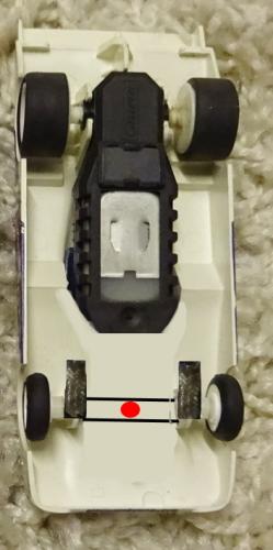

So und jetzt noch ein paar Bilder wie das ungefähr aussehen würde. Das Originalbild habe ich ebenfalls beigefügt um die Änderung besser zu veranschaulichen (hoffe ich)
Der rote Punkt soll den Führungsstift darstellen
