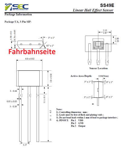

(31-01-2025, 19:32)Filamentschnüffler schrieb: Wennrechts ein Sensor eingebaut werden muss, wäre ich froh, zu wissen wie ein solcher aussieht, um allfällig dafür unter der Weiche Platz schaffen.
Mir schwebt ein Hallsensor vor, der erheblich empfindlicher als ein Reedkontakt ist. Hier ein Beispiel für die Bauform:
Dazu braucht es noch eine elektrische Schaltung, um z.B. Relais für die Herzstücke schalten zu können.
Je nach dem, was man da nimmt, kann der Sensor unter der Fahrbahn befestigt werden. Schlechtesdenfalls muss man ein Löchlein in der Fahrbahn vorsehen. Momentan ist mir auch nicht klar, wieviel Sensoren an welchen Stellen notwendig sind. Mein Beispiel oben ist beschreibt ja nur den "Honig-Weg" Smile .
