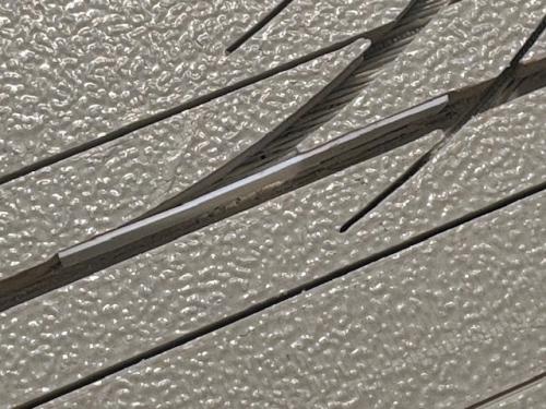

@Ulrich/Alle
Einen ganz dünnen Blech- oder Polysterol-Streifen an die Schienenwange kleben und das Problem ist gegessen. In der B-Version wurde an dieser Stelle ein Schlitz und eine kleine seitliche Ausbuchtung in die Fahrbahn gemacht. Dort kann man einen L-förmige zugeschnittenen Streifen einfach einstecken.
Ebenfalls wurden unterhalb den Kontaktschienenstummeln (die unüblicherweise nicht in die Hauptstränge münden, da sie von denen fallweise isoliert sein müssen) eine Anschlussmöglichkeit geschaffen, da der Übergang der Stromschiene unter der Fahrrille sehr schmal ist und eine grosse Präzision beim Befeilen erfordert.
