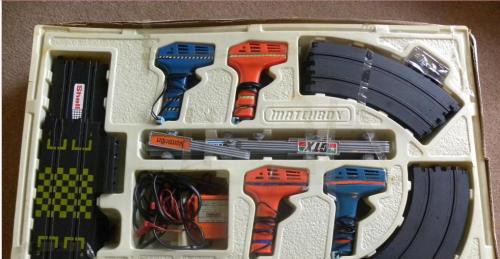

Hallo Ihr Alle,
nochmal ein Frage an euer wissen.
sind diese Schinen von MATCHBOX mit einen heutigen System kommbinierbar und taugen die was?
[attachment=10926:Foto-Matchbox-Schienen_im_Kasten.jpg]
Vielen Dank fuer euere Hilfe.
Thorsten
Sorry - Matchbox? Keine Ahnung!
Hallo Thorsten
matchbox ist mit keinem anderem Schienensystem kombinierbar.
Ob sie was für dich taugen, mußte du schon erFAHREN:
Der einzige Nacheil, davon wurden nicht so viel verschiedene Schienen hergestellt, ich glaube insgesammt nur 4.
Nahmt Männer,
Wenn ich mir den engen Schleiferabstand der Matchbox Autos anseh, man muß was seitlich an den Schleifern
anlöten, damit die Autos auf Tyco/AFX/Tomy/Faller Schienen fahren, könnte das andersrum auch schwierig werden.
Also mit Tyco/AFX/Tomy/Faller Autos auf Matchbox Schienen müßte dann vielleicht der Schleiferabstand kleiner
gebastelt werden.
Hallöchen
Von den Matchbox gab es 2 verschieden Schleifertypen.
T-jets werden nicht auf Matchbox fahren oder aber du lötest da was unter die Schleifer, wie EBI sagte, etwas schmaler machen.
Für die AFX könnte man auch die breiten X-traction Schleifer verwenden.
Morgen alles auch mit Bildern.
