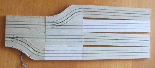

Hallo Zusammen,

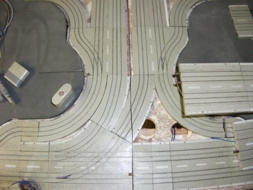

nun hab ich auch die Stadtlösung von 2 auf 4 Spuren realisiert. Nach einem Vorschlag von MOS
Zitat:[attachment=10585:AutobahnAufAbzweig9866.JPG]
Auf 20 cm , geht auch gut zu fahren.
[attachment=10587Big GrinSCF0620.JPG]
Schönen Abend zusammen
Hallo Lothar
Du alter Schienenzersäger, das sieht ja fast so aus wie meine Kreuzung vom Modul <img src='http://www.h0slot.de/public/style_emoticons/<#EMO_DIR#>/smile.png' class='bbc_emoticon' alt='Smile' />
[attachment=10589:kreuz.jpg]
Bin mal gespannt was für Sägereien noch alles von dir kommt. [Bild: k055.gif]

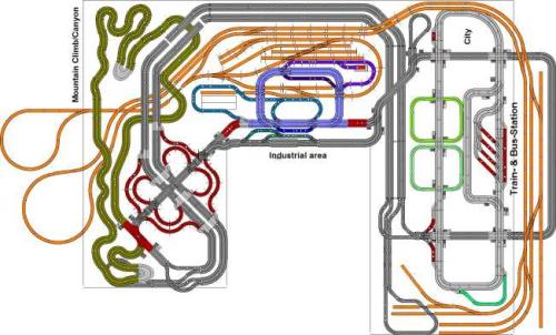

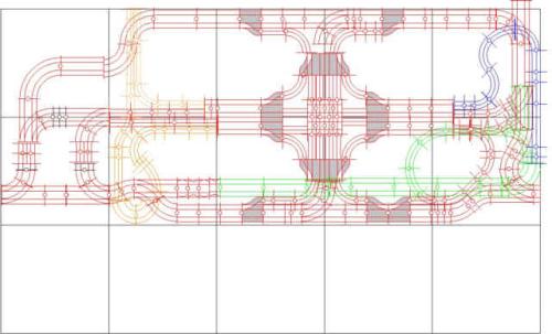

Hat eigentlich irgendjemand es mal geschafft, so eine Autobahn-Auffahrt / -Kreuzung mal in eine komplette Anlage zu integrieren? (Ich meine aber jetzt nicht das Modul von Loddar-Lothar <img src='http://www.h0slot.de/public/style_emoticons/<#EMO_DIR#>/wink.png' class='bbc_emoticon' alt='Wink' />).
Hi Slotraver,
ich kenne bis jetzt nur ein Layout von GEOGUS, aber noch keine echten Bilder von Realisiertem.
In diesem Layout ist Zweispurig an Autobahn angebunden.

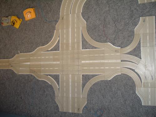

Zitat:Du alter Schienenzersäger, das sieht ja fast so aus wie meine Kreuzung vom Modul
@Loddar
Recht hast Du, hab das Layout auf meiner Festplatte. Meine Doppelkreuzung ist etwas weiter als Deine.
Hab nur nie ganz verstanden wie Dein T-Anschluß funktioniert. Habs mal probiert mit Legespiel und mit Raily
Gibt ne wilde Sägerei!! <img src='http://www.h0slot.de/public/style_emoticons/<#EMO_DIR#>/blink.png' class='bbc_emoticon' alt=':blink:' />
Grüße aus dem Süden
.pdf   RAILY - 4spurkreuzung_Loddar.pdf (Größe: 42,64 KB / Downloads: 16)

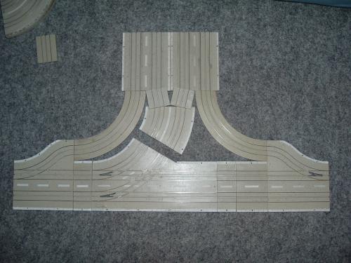

Hallo MX Lothar
Ging nur mit Sägerei.
Fahre morgen mal in unserem Raum, und mach mal ein Foto vom gesägtem.
Ich habe die 4590 zum zersägen genommen, da hat man so schöne Radien, man dreht einfach so lange bis man den optimalen Radius hat und zersägt sie. [Bild: a040.gif]

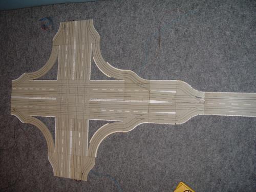

Hallo Loddar,
ok, die 4590 muß man dann aber auch am Mittelstrich trennen, oder?
Hab noch ne Variante mit einspur Schienen probiert, sieht für mich sehr harmonisch aus.
[attachment=10597Big GrinSCF0622.JPG]
Bin gespannt auf Deine Bilder.
Lothar (MX)
Hallo Lothar
Ich meinte die 4580 nicht 4590 [Bild: k022.gif] davon habe ich nämlich zuhauf.
Ich habe nur 1 Bild gemacht, da es ja auf der anderen Seite seitenverkehrt benötigt wird.
[attachment=10607Big GrinSCF0209.JPG]
Wie gesagt man kann die Schiene solage drehen bis man den optimalen Radius hat, zumindest das große Außenteil der 4580.
Die Lücke, die ich beim verwenden der 11,5cm langen Einspurschiene, zur Kreuzung hin, habe, nutze ich für ein Vierkantholz wo die Straßenlaternen drauf befestigt sind, daher habe ich auch bei den Weichen den Seiterand abgesägt.
So viel Spass beim weitersägen <img src='http://www.h0slot.de/public/style_emoticons/<#EMO_DIR#>/smile.png' class='bbc_emoticon' alt='Smile' />

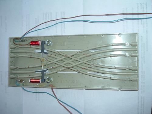

so Jungs, da keiner von euch mir Faller Weichenspulen verkaufen wollte, hab ich kurz auf einen original Kern eine selbst gewickelt.
Mit 0,5 mm Lackdraht, geht bestens.
Wenn also irgendwo noch defekte Spulen liegen, immer her damit, mein Akkuschrauber weiß jetzt wie's geht. <img src='http://www.h0slot.de/public/style_emoticons/<#EMO_DIR#>/biggrin.png' class='bbc_emoticon' alt='Big Grin' />
[attachment=10608Big GrinSCF0623.JPG]
