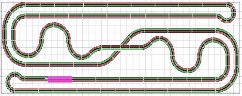

Tach zusammen,
so mal ein kleiner Lagebericht:
Nach Abwägung aller Pros und Cons habe ich mich doch für eine zweispurige Strecke entschieden. Der finanzielle Aspekt war auch ein sehr gewichtiger (für den Preis hätte ich fast zwei SCX-Digital Grupas bekommen).
Die Strecke ist mit Slotman geplant, und die Bestellung an Umpfi ist auch schon raus. Zu meinem Schienenbestand benötige ich nur noch 12x 6', 10x 15' und zwei 15' Geraden..
Betreffend der Regler habe ich mich zunächst zum Umbau meiner beiden 45er Parmas auf 90-60-47 mittels Slotdevil Bausatz entschieden. Die Prof-Motor Regler habe ich nicht verworfen, sondern nur hinten angestellt.
Mit erschrecken musste ich feststellen das ich jahrelang mit zwei unterschiedlichen Netzteilen gefahren bin. Beide sind von Tyco, und äußerlich nahezu baugleich. Jedoch bringt eines 15V und das andere 13,5V. So habe ich gleich noch zwei SNT-2470 Schaltnetzteile geordert. Hinzu gekommen sind noch div. Büschelstecker, Anschlußbox und 1,5er Kabel.
Die Streckenlänge ist exakt 24,9m für beide Spuren, und damit ich die Flachankertauglichkeit testen kann habe mir noch zwei AW X-Traction Renner gegönnt.
Den ersten Abstecher in den Baumarkt habe ich auch schon getätigt. Dort habe ich solch mintgrünes Isoliermaterial für die Fußbodenheizung entdeckt. Das gibts in 2 mm Stärke auf Rolle und in 3 und 5mm als Platten ... vieleicht bietet sich so die Möglichkeit die gesamte Bahn zu versenken. Denn für die magnetlosen Renner brauche ich sicherlich Curbs.

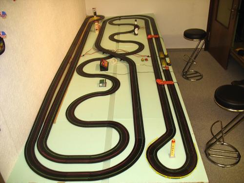

Welche Flachankerchassis die out of the box gleich vernüftig laufen würdet ihr einem Einsteiger empfehlen?
[attachment=6152:2spurig_6k.jpg]

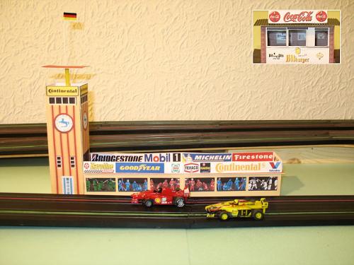

Bis dahin bastel ich noch ein paar Papier Renngebäude von carrera4fun die ich mir auf 1:64 verkleinert habe.
Besten Dank, ohne Euch wäre ich sicherlich nicht so weit.
Frank
hallo,
die beiden 6" kurven am ende der geraden würde ich nochmal überdenken!
ich würde da min. 9"kuven einbauen oder vor den 6" eine 9" schikane bauen.
was auch geht ist die 6" in eine zuziehende kuve einbauen zb. 15"/12"/9" /6"/ oder 12"/9"/6"/6" kurze gerade und wider 9" zurück.
habe ich so ähnlich in meiner "klappbahn" super8 eingebaut, ganz schön tricki zu fahren.
gruss dieter

Dieter, die 12, 9, 6, 6, 15er Gerade und wieder 'ne 9er Kurve zurück sieht sehr gut aus. Wenn es passt eine Alternative die ich testen werde.

mein Kurvenlayout habe ich auf anraten von Dieter nochmal überarbeitet.

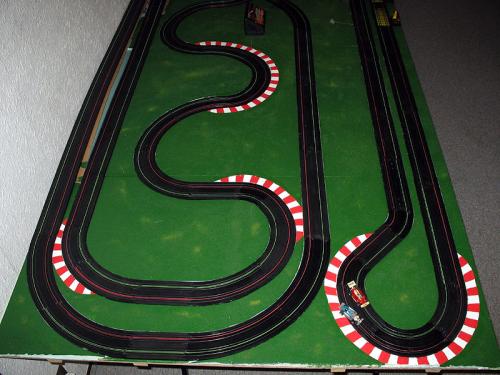

So, es geht weiter,
Die Fahrbahnen sind markiert mit einem sog. DEKOpen Acrylfarbe im Stift Strichstärke 2-4 mm, aus dem Bastellbereich im Baumarkt. Wirklich easy damit.
[url="http://www.c-kreul.de/DECOpen.662.0.html"]http://www.c-kreul.de/DECOpen.662.0.html[/url]
6 Einspeisungen habe ich gelötet, (alle 5 m, Streckenlänge ca. 26m) ich hoffe das reicht.
Die ersten Proberunden liefen hervorragend. Probleme bereiteten lediglich die Verbindungen zwischen Tyco Neu und Alt Schienen insbesondere die 15'' Kurven, hier werde ich wohl von unten teilw. verlöten müssen.
Die Hairpins (9'', 6'', 6'', 9'', 6'', 15'' Gerade und noch eine 6'') fahren sich gut, wenn mal mal den Bremspunkt gefunden hat.
Nächste Woche wird die Bahn versenkt. Derzeit liegt sie noch auf SELITAC Parkettunterlage (2 Lagen mit jeweils 2mm und eine Lage mit 5mm).
[attachment=6177:Caraciola.jpg]
Mein Papier Contiturm in 1:64, und eine Frittenkiste, an der ich mir jetzt mein Feierabendbier gönne.
[attachment=6178:Conti.jpg]
Frank

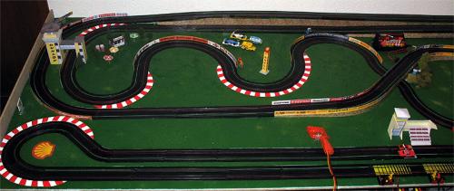

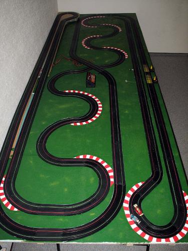

so, mal eine kleine Fortschrittsmeldung
Die Dämmplatten habe ich mit grüner Acrylfarbe gestrichen. In die Acrylfarbe habe ich Sägemehl gemischt. So lässt sich leicht ein wenig Struktur in die ebene Fläche bringen.
Auch die Randsteine habe ich mit Acrylfarbe gestrichen, nachdem ich sie mit Bleistift vorgezeichnet habe.
An der Wandseite steigt die Fahrbahn Richtung zweite Hairpin an. Dort geht jetzt weiter... Dämmatten ausschneiden und anstreichen.
[attachment=6200:IMG_1993k.jpg]
[attachment=6201:IMG_1994k.jpg]
[attachment=6202:IMG_1995k.jpg]
Frank

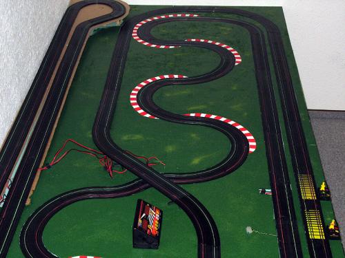

Hallo in die Runde,

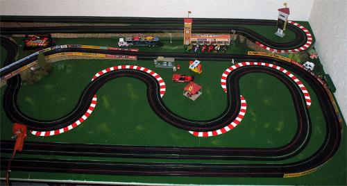

das Wochenende hat mich wieder ein Stück weiter gebracht. Die Slotdevil Ansxchlußbox sowie der Umbau der Parma´s sind gelötet.

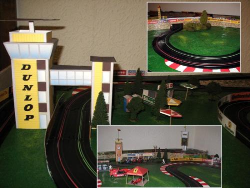

Der Caracciola Ring bekommt schon seine Landschaftsgestaltung. Die ersten Bäume sind gepflanzt und die Brücken gemauert.
[attachment=6227:Unbenannt_1.jpg]
[attachment=6228:Unbenannt_2.jpg]
[attachment=6229:IMG_2026.jpg]
Falls jemand Interesse an Details hat, beantworte ich das gerne.
Bis denne
Frank

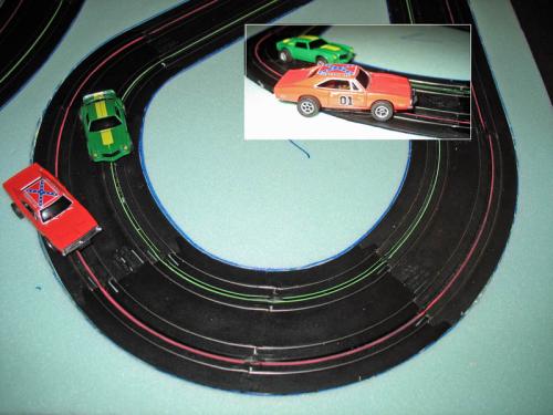

Hallo Frank,
[quote name='Ijuka' post='27586' date='26.01.2009 - 08:58']Wie hast Du das umgesetzt?[/quote]
Die Idee, das zu befestigen kann ich Dir sagen. Zündend ist sie m.E. aber nicht. <img src='http://www.h0slot.de/public/style_emoticons/<#EMO_DIR#>/wink.png' class='bbc_emoticon' alt='Wink' />
Ich habe mir im Baumarkt 6 oder 8??mm Rundholzstangen geholt, in 10 cm Länge geschnitten und in entsprechend vorgebohrte Löcher mit Ponal eingeleimt. Hält bombig.
Die Zäune waren aus Stofffliegengitter schwarz, das bekommst auch im Baumarkt. Dieses habe ich in Streifen geschnitten. Auf klare DC Fix Folie geklebt und das ganze mit Reißnägeln, am Ende umgeschlagen und mit Heftklammern gesichert, verklebt etc.
Unten auf den Fotos siehst das genauer.
Schade, das habe ich alles in Ablage P getan. Jetzt könntest Du es wieder brauchen. Mist.... kann mich noch erinnern, wie ich das zusammengerollt hatte.
Das Layout habe ich übrigens hier abgekuckt [url="http://www.hoslotcarracing.com/index.html"]http://www.hoslotcarracing.com/index.html[/url]
Es ist das etwas veränderte River Hill Layout.
Es lies sich aber nicht wirklich flüssig fahren, in der 6" Kehre am Anfang der Brücke blieben manche Autos sogar stehen, weil die Schleifer neben die Leiter sprangen, das ist aber wie ich nachher erfuhr ein bekanntes Tomy Schienenphänomen.
