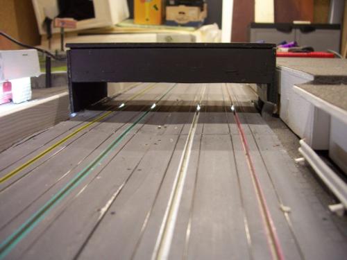

Servus Slotgemeinde,
ich darf Euch an dieser Stelle über eine Einwandfrei funktionierende Zeitmessung in Kenntnis setzen [Bild: yahoo.gif] [Bild: yahoo.gif]
Ich habe den Racetrack mittlerweile in Linz in der Werkstatt aufgebaut und schon hunderte von Runden darauf absolviert. Anfangs hatte ich noch ein Übersprechen der Spur 4 auf die Spur 3, insbesondere bei den Tomy GT 40 wurde beim durchfahren der 4ten Spur auf der dritten mitgezählt. Das Problem habe ich mittlerweile mit Hilfe kleiner Plastikröhrchen über den Dioden behoben. ( siehe Bilder)
Auf dem ersten Bild sind die Leuchtdioden im Slot zu erkennen:
[attachment=6398:Rennserien_001.jpg]
Auf Bild 2 und 3 sieht man unter der Brücke die farbigen Röhrchen. Dabei handelt es sich um kleine Ringe die von Büschelstecker- Hülsen abgeschnitten wurden.
Die Röhrchen mit Sekundenkleber fixiert und ........ paaaaassssssssst!
[attachment=6399:Rennserien_002.jpg][attachment=6400:Rennserien_003.jpg]
Offensichtlich war die lose Minusleitung mitschuld an den Fehlimpulsen und die Kondensatoren dürften auch geholfen haben.
Wir haben jetzt schon einige Rennen gefahren (ja, Theatertechniker haben viel Zeit und setzen Prioritäten <img src='http://www.h0slot.de/public/style_emoticons/<#EMO_DIR#>/biggrin.png' class='bbc_emoticon' alt='Big Grin' /> ) sowohl mit SRT wie auch mit T-Jet, also schnell und eigentlich gar nicht mal so schnell, dabei gab es keine einzige Fehlmessung.

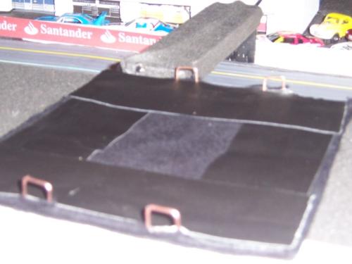

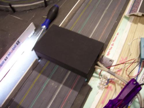

hier noch ein kleines Gimmick zur Verhinderung von Fehlimpulsen durch Abschattung.
Da ich noch nicht dazu gekommen bin die IR Dioden zu montieren und trotzdem noch einige Rennen fahren will, habe ich mir kurzerhand eine "Brückendacherweiterung" gebaut. Nachdem ich die Bahn vor einigen Tagen wieder aufgebaut habe, allerdings an anderer Position, hatte ich wieder vereinzelt Fehlmessungen die durch Bewegungen am Fahrerstand ausgelöst wurden. Um dem entgegen zu wirken habe ich ein mobiles Dach gebaut, welches einfach auf die Brücke geklemmt werden kann. Ich habe dazu Schweissdraht verwendet und damit eine Unterkonstruktion gebogen und anschliessend verlötet. Mit den Bügeln auf dem zweiten Bild, lässt sich das Dach ganz einfach auf die Brücke klemmen. Auf dem ersten Bild seht Ihr das Dach montiert. Das ganze habe ich mit einem schwarzen Stoff überzogen. Zuerst mit Tackerklammern montiert und danach mit schwarzem Gaffa gesichert.
[attachment=7643:Abschattung_001.jpg]
[attachment=7644:Abschattung_002.jpg]
Gruss aus Linz
Dany
#31
Hallo Dany,
[quote name='Druelli' post='32193' date='20.10.2009 - 13:16']........ hatte ich wieder vereinzelt Fehlmessungen die durch Bewegungen am Fahrerstand ausgelöst wurden.
Dany[/quote]
das kann ich fast nicht glauben, dass bei Deiner Lichtschranke, da noch bewegte Fahrer Kontakte auslösen. Kann man die Sensibilität der Sensoren auf Licht nicht einstellen? Sind da noch diese Gabellichtschranken drinnen?
Ist vielleicht eine kalte Lötstelle die Ursache? Mit rumhüpfenden Fahrern hatte ich noch nie Probleme, nur mit hindurchgreifenden oder einer um den Hals hängenden Brille, die da rein schaukelte, aber da muss die dann fehlzählen oder eben nicht, weil eine Sperrzeit (Mindestzeit pro Runde) eingestellt ist.
Ich sehe es ja in ein paar Wochen, mal sehen ob Deine Elektrik meinen TÜV Blick besteht. <img src='http://www.h0slot.de/public/style_emoticons/<#EMO_DIR#>/tongue.png' class='bbc_emoticon' alt='Tongue' />
Vielleicht ist es aber auch ein Software Fehler, derer solls ja auch beim Marktführer so diverse geben. <img src='http://www.h0slot.de/public/style_emoticons/<#EMO_DIR#>/wink.png' class='bbc_emoticon' alt='Wink' />

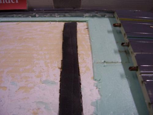

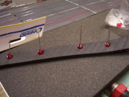

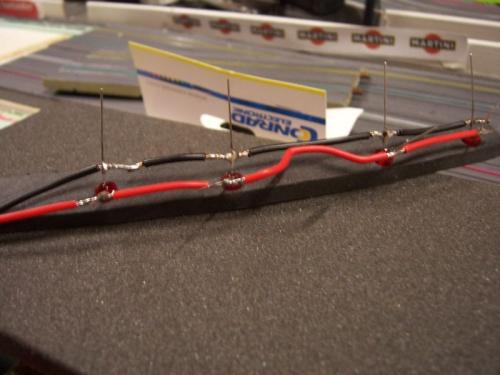

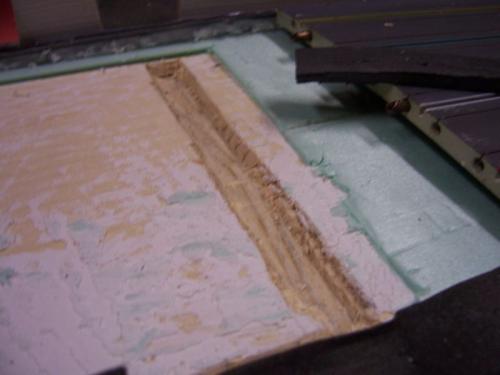

da ich in Wien wieder Probleme mit meiner Brücke hatte (Umgebungslicht) entschloss ich mich die Anlage um zubauen. Zuerst schuf ich Platz unter den Schienen und passte darauf hin einen Streiffen dichten Schaumstoffes ein. Anschliessend rote LED`s montiert, verlötet und angeschlossen, siehe da, es funktionierte...... nicht :-(. Plan A ging voll in die Hose.

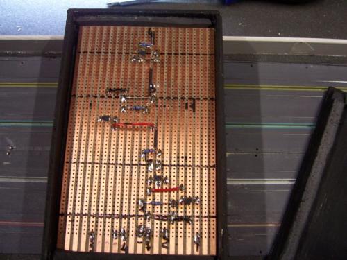

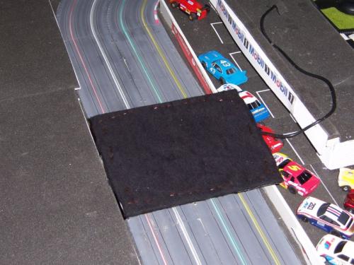

Plan B beinhaltete den Einbau einer 15cm langen Kaltkathodenröhre und den Bau einer neuen Brücke. Auf Rolands Seite fand ich den Schaltplan für die DS Brücke ( DANKE AN DIESER STELLE AN ROLAND). Bei Conny- Rad eingekauft und frisch ans Werk. BTW: Ich habe die BPW 40 Phototransistoren verwendet und mich ansonsten an die Teile von Roland gehalten. Das ganze grosszügig auf eine Experimentierplattiene gelötet und ein neues Holzhäuschen darum herum gebaut. Erste Funktionsprüfungen verliefen positiv!!!!
Um ein Übersprechen der Spuren zu unterbinden habe ich die Phototransistoren mit je 2 übereinder geklebten Life- Like Hinterreifen abgedekt. Das so entstandene Röhrchen passt perfekt über die Phototransistoren. Das ganze Gehäuse wurde dann in ein lebensbejaendes Schwarz getaucht und montiert. Das Dach der Brücke habe ich so ausgelegt, dass der Deckel jederzeit Leicht geöffnet werden kann, das hilft beim ausrichten der Brücke über dem Slot und ermöglicht eventuelle Wartungsarbeiten. Nach einem kurzen Test kann ich einwandfreie Funktion melden!!
Leider muss ich die Bahn nun abbauen, da wir den Platz in der Werkstatt brauchen. Ein ausführlicher Test folgt bei Gelegenheit.
