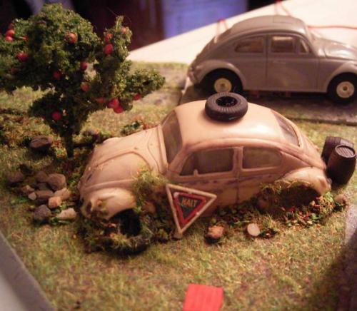

Mahlzeit
Hier der Anfang der angekündigten Hinterhofszene und das Ende eines Käfers <img src='http://www.h0slot.de/public/style_emoticons/<#EMO_DIR#>/biggrin.png' class='bbc_emoticon' alt='Big Grin' /> . Keine Bange, der ist wirklich nicht mehr zu retten <img src='http://www.h0slot.de/public/style_emoticons/<#EMO_DIR#>/cool.png' class='bbc_emoticon' alt='B)' /> .
[attachment=3729:Schrott1.JPG]
Ulli

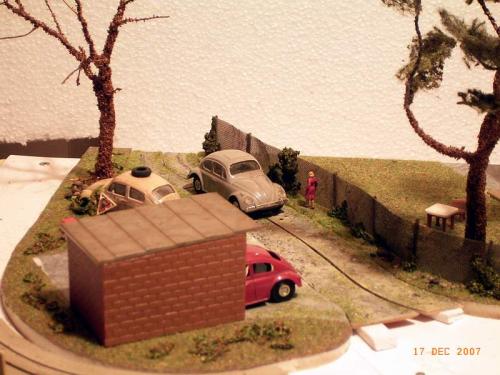

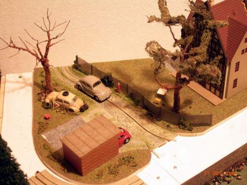

Morgääähn <img src='http://www.h0slot.de/public/style_emoticons/<#EMO_DIR#>/cool.png' class='bbc_emoticon' alt='B)' />
Hier der Fortgang der Hinterhofszene mit eigenwilligem Straßenbelag <img src='http://www.h0slot.de/public/style_emoticons/<#EMO_DIR#>/biggrin.png' class='bbc_emoticon' alt='Big Grin' /> <img src='http://www.h0slot.de/public/style_emoticons/<#EMO_DIR#>/biggrin.png' class='bbc_emoticon' alt='Big Grin' /> <img src='http://www.h0slot.de/public/style_emoticons/<#EMO_DIR#>/biggrin.png' class='bbc_emoticon' alt='Big Grin' /> :
[attachment=3961:piste1.JPG]
[attachment=3962:piste2.JPG]
Auch die Tatsache, dass die Autos darauf fuhren, diente beim Treffen der allgemeinen Erheiterung <img src='http://www.h0slot.de/public/style_emoticons/<#EMO_DIR#>/biggrin.png' class='bbc_emoticon' alt='Big Grin' /> <img src='http://www.h0slot.de/public/style_emoticons/<#EMO_DIR#>/biggrin.png' class='bbc_emoticon' alt='Big Grin' /> <img src='http://www.h0slot.de/public/style_emoticons/<#EMO_DIR#>/biggrin.png' class='bbc_emoticon' alt='Big Grin' /> .
Ulli
[quote name='Ulli' post='20263' date='21.01.2008 - 11:56']Auch die Tatsache, dass die Autos darauf fuhren, diente beim Treffen der allgemeinen Erheiterung <img src='http://www.h0slot.de/public/style_emoticons/<#EMO_DIR#>/biggrin.png' class='bbc_emoticon' alt='Big Grin' /> <img src='http://www.h0slot.de/public/style_emoticons/<#EMO_DIR#>/biggrin.png' class='bbc_emoticon' alt='Big Grin' /> <img src='http://www.h0slot.de/public/style_emoticons/<#EMO_DIR#>/biggrin.png' class='bbc_emoticon' alt='Big Grin' /> .[/quote]
Guten Morgääääähn Ulli,
es war nicht nur Erheiterung zu sehen. Die Leute waren auch erstaunt und wunderten sich, wie das funzt.
Tolle Idee von Dir.
Oswin

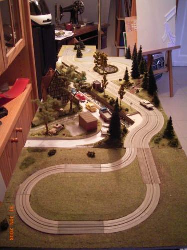

So, ich habe mal eine zweite Kehrschleife gebaut, um die Einstellmöglichkeiten zu testen. Ausgegangen bin ich von den vorgeschlagenen 9 V Gleichstrom. Sowohl für Faller Flachanker als auch für T-Jet geht nur ein einziger Block, der ungeregelt bleiben könnte (9 V ist einfach zu schnell, mit 6 V Grundeinstellung geht aber gar nix). Beide der Motoren bekommt man recht gut geregelt, nur die jeweilige Geschwindigkeit ist mir irgendwie zu hoch für Stadtverkehr. Problematisch wird die Sache, wenn ein zweiter Wagen dazu kommt. Ist die Strecke auf einen eingestellt, bleibt einer der beiden Wagen an der nächsten Ecke stehen. Also muss man die Grundeinstellung höher einstellen, was wiederum zu schnell aussieht. Mit mehr als zwei Fahrzeugen wird der Spaß wohl nicht mehr einstellbar sein. Wenn doch, so würde es zum Abflug eines Wagens führen, wenn zwei die Strecke (Modul) verlassen. Das Spiel aber während einer Vorführung immer nachstellen wird auf Grund des schnellen Ablaufs der Vorgänge nicht machbar sein. Noch unmöglicher wird das Ganze, wenn man im eigenen Modul (neben der Durchgangsstrecke) weitere Autos bewegt.
Ich gehe auch davon aus, dass ich pro Modulteil je ein Netzteil nehmen muss. Der Bremsweg machte nur 13 bis 15 cm aus bei diesen Geschwindigkeiten.
[attachment=4009:Kehrschleife2.JPG]
Wie man hier sieht geht es recht flott um die Ecken (Wie immer die gewohnt sch. Quali. meiner Kamera):
[url="http://www.myvideo.de/watch/3301903"]http://www.myvideo.de/watch/3301903[/url]
Grüße [Bild: drinks.gif]
Ulli

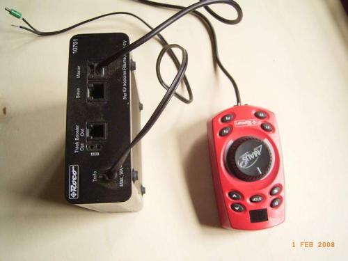

Mahlzeit
Die Untiefen unseres Speichers haben da was ausgespuckt von wegen Roco-Maus und so [Bild: crazy.gif] :
[attachment=4010:RocoMaus.JPG]
Ist das Schwarze die Zentrale? Was fehlt außer einem Trafo noch?
Ich habe keinerlei Beschreibung über das Geraffel. Hat jemand Unterlagen dazu? [Bild: book.gif]
Passt der Kram zu den ins Auge gefassten Decodern?
Digitalisierte Grüße <img src='http://www.h0slot.de/public/style_emoticons/<#EMO_DIR#>/cool.png' class='bbc_emoticon' alt='B)' />
Ulli
#40
Hi,
Das schwarze ist die Booster-Zentrale.
Der Trafo fehlt. Der Decoder fehlt (Vielleicht in der roco Lok?)
Das System spricht DCC.
Das ist das alte Roco-System und wurde/wird von der Fa. Lenz hergestellt.
Das von Dir gezeigte System ist die unterste Digital-Schiene, da eigentlich als Einsteiger Kit für Kinder gedacht.
Bietet in der Form wenig Möglichkeiten , ist aber mit dem Original Lenz-System kompatibel und zu ergänzen - soweit ich weiss.
Beschreibung vielleicht mal bei Roco auf der Hompage schauen, ob die Bedienungsanleitunen ins Netz gestellt haben.
