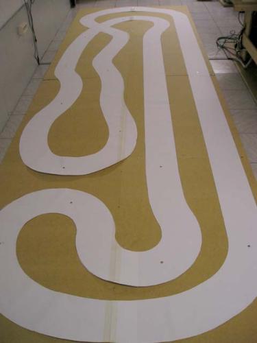

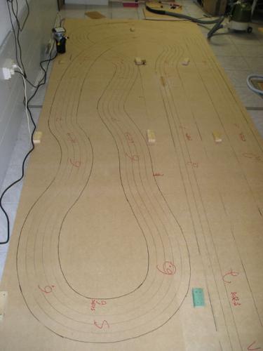

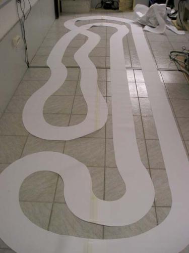

Nachdem ich die Plotts und den Fahrdraht bekommen habe, musste ich als nächstes den Plan komplett ausschneiden. Dies ist nun passiert (siehe erstes Bild). Mit einer elektrischen Tapetenschere ließ sich das ausschneiden sehr gut bewerkstelligen.
Als nächstes habe ich dann die MDF-Platten auf dem Boden ausgelegt. Auf den MDF-Platten habe ich dann den ausgeschnittenen Plan ausgerichtet und mit Reißzwecken befestigt (siehe zweites Bild).
Am Papierrand bin ich dann mit einem Eddingstift entlang gefahren um die Fahrbahntrasse zu übertragen. Kleine Ungenauigkeiten sind dabei nicht weiter tragisch (siehe drittes Bild). Um den Überblick zu behalten, welche MDF-Teile nach dem fräsen und aussägen der Trassen zusammengehören, habe ich die Platten durchnumeriert und die Übergänge gekennzeichnet.

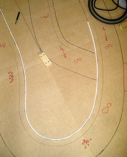

Der erste Slot ist bei meinem Bauprinzip der wichtigste überhaupt. Der soll, so möchte ich es zumindest versuchen, zu 99 % sauber gefräst sein. Von diesem ersten Slot werden mittels Kopierschablone unter der Fräse, am Ende alle anderen drei Slots kopiert.
Für den ersten Slot benutze ich als Führung Minikabelkanal. Der wird unten in ca. 4 cm Abstand mit kleinen Löchern angebohrt. Unterm Kanal ist von Hause ein Klebstreifen. Der Klebstreifen ist aber allein nicht fest genug, also wird der Kanal nachgenagelt, so das er fest sitzt und ich ihn nicht mit der Fräse wegdrücken kann. Der Kabelkanal wird an der Außenspur entlang befestigt.
Gestern bin ich angefangen und habe heute ein bißchen weitergemacht. Insgesamt habe ich jetzt vom ersten Slot ca. 12 m gefräst (also ca. die Hälfte der Gesamtlänge).
Was jetzt ziemlich aufhält ist nicht das fräsen. Die Anbringung des Kabelkanals benötigt einiges an Zeit.
Auf dem Bild ist vielleicht nichtso ganz viel zu erkennen, da unser H0-Slot bekanntermaßen nun mal keine 3 mm breit ist. Ich stelle es trotzdem mal ein, um in etwa einen Überblick zu geben. Die dünne Linie ca. 4 cm vom Kabelkanal oder auch von der schwarzen Eddinglinie (dort ist der Kanal schon wieder demontiert, um in an anderer Stelle weiter zu beuntzen) entfernt ist der gefräste Slot.
Das wichtigste beim fräsen des Slots ist aber die Absaugung an der Fräse. Ohne angeschlossenem Staubsauger geht gar nichts. Der Slot und auch der Fräser würden sich sonst sofort zusetzen.

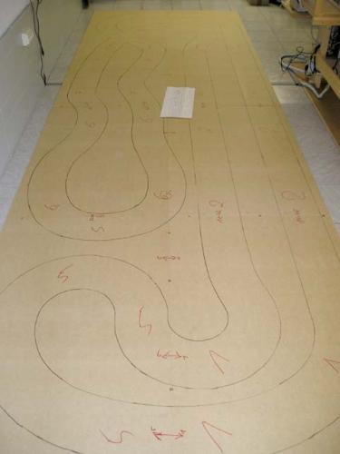

Holzbahn News
Kleiner Appetithappen für zwischendurch.
Das Bild zeigt den Stand der Dinge nach der heutigen Fräsorgie.
