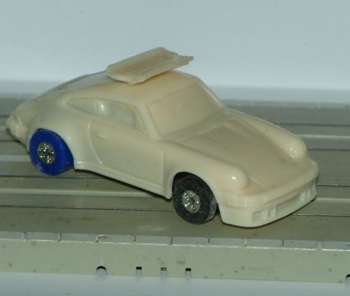

gibts auch mit Flügel Wink)))[attachment=15824:carrera 934 erster mit flügel .jpg]
so
jetzt mit flügel hinten Wink))

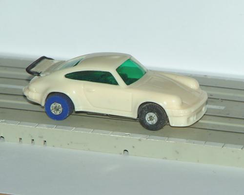

[attachment=15827:carrera 934 zweiter mit flügel .jpg]

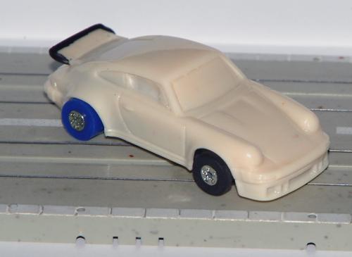

[attachment=15831Tongueorsche 934 mit grün tiefzieh .jpg]
wir beide fahren dann mal bei gelegenheit ein 934 rennen Wink))))
Sehr schön Claus!!!
Wenn ich Dich richtig verstehe, dann hast Du...
1.) ... einen Johnny Lightning Porsche 911 "geschrumpft", damit der Achsabstand passt,...
2.) ... und dann die Schnauze eines 934er an den JL-Abguss gebastelt...
3.) ... und dann das ganze Gebastel noch einmal resiniert???
Super Claus, hätte ich die Hütte nicht schon voll mit ungebasteltem Kram...
der müßte auch noch her!!!
Sehr sehr schönes Auto!!!
ja, danke Euch
es ist ein geschrumpfter 911 , der dann eine 934 front dazu bekommen hat und danach dann auch den flügel
mit flügel in einem gang giessen ist schwierig, deswegen einen extra abguss des flügels
dann ein loch in den 911 schneiden und den flügel einsetzen
nur die schnelltankklappe in der fronthaube fehlt
ich werde es wohl überleben
