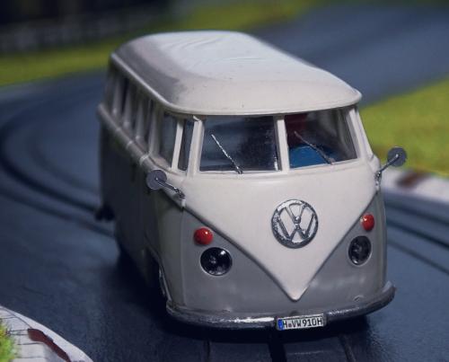

Mit den Lufti-Bussen ins neue Jahr
sehr schön Hebi, vor allen Dingn die Pritsche, aber nennt man die ausstellbaren Frontfenster nicht „Safarifenster“ und der „Sambabus“  ist im „California Styl“
