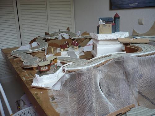

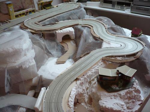

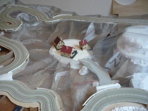

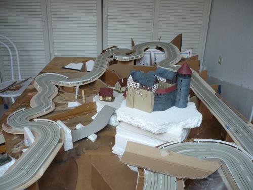

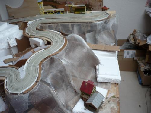

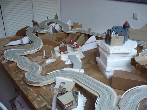

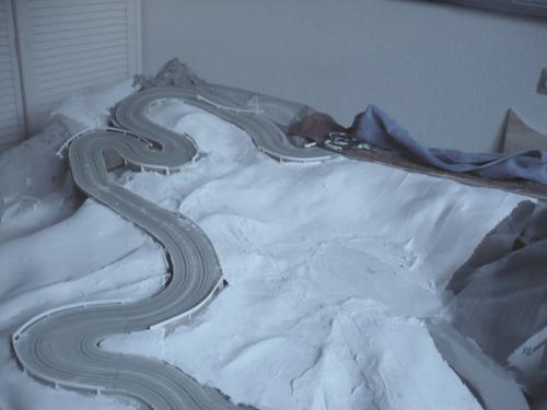

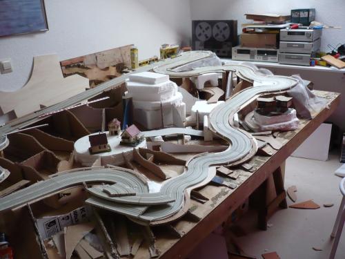

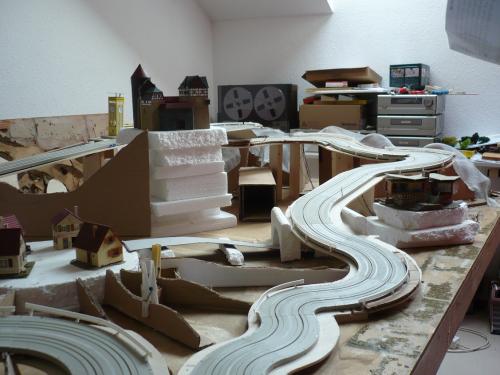

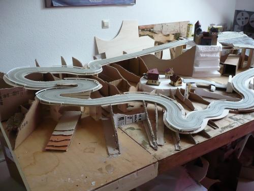

Hallo allerseits,
heute zum Beginn des Wochenendes stelle ich mal unsere nächsten Bilder über unseren Baufortschritt ein.
Nachdem wir jetzt den Unterbau alles mit Pappe und Styropor strukturiert haben, haben wir mal angefangen die Decke drauf zu machen. Zuerst mit Abdeckgitter vom Baumarkt.
So jetzt nochmal die Gesamtansicht bevor der Rest der Eiffel überspannt wurde.
So und jetzt die Abschnitte Bergwerk, Karussell, Hohe Acht und Döttinger... unter Gitterfolie.
Als nächstes haben wir uns dann mit Gips an der Felsformation der Villa versucht.
Als nächstes wurden dann die Gipsbinden über das Gitter verlegt. Jetzt kommen wir dem geplanten Projekt schon näher.
So jetzt wünsche ich euch ein schönes Wochenende und wir bauen ein bißchen weiter.
Viel Spaß.
Beste Grüße
Uwe und Anhang (oder besser andersrum)
Kann man die Bilder eigentlich auch nach dem Text einfügen? Scheint bei mir in der Vorschau zumindest nicht geklappt zu haben.  Ich bin immer mit dem Cursor zur betreffenden Stelle und dann in Beitrag einfügen. Dann erschien im Text attachment und die Nr.
Vielleicht siehts nach dem Absenden auch anders aus. Ich hoffe ihr seht die Bilder trotzdem wenns nicht klappt.
ich sehe gerade dass es nach dem Abschicken doch geklappt hat.
Na denn kanns los gehen.
Tschüss Uwe

Hallo Uwe,
ganz große Klasse, gratuliere!
Noch ein Tipp aus meinen Moba Zeiten, klebe doch bei diesen Gipsereien, etc. die Schienen, Häuschen etc. ab, spart Dir eine Unmenge an Reinigungsarbeiten!

Hi Uwe,
sehr beeindruckend, aber wird das Ganze nicht durch die Gipsbinden höllisch schwer ???
Der Unterbau sieht ja recht filligran aus, ( Karton etc. )
Das wird ja ein Festaufbau, d.h eimal zusammen nicht mehr auseinander.
Sind die Fahrbahnstücke noch mit denen Klammern verbunden ? liegen dann gut aneinander an. Verbinder gut zusammendrücken, Zusatzeispeisungen ?? bei der Streckenlänge nicht vergessen.
Ach den Tipp habe ich auch noch, ich habe an meiner Tischbahn 95% meiner Schienen nachgearbeitet, die Stromleiter verrundet, ( die Schleifer werden es Dir danken. ) und den Slot an allen Schienenenden mit ner Flachschlüsselfeile
egalisiert,. Ergebnis ; kein Klack-Klack mehr, ich höre bei allen meiner Autos ( habe nur unmagnetische ) nur das Schleifergeräusch Sind Deine Schienen aus einem Herstellungszeitraum ? sehen die alle gleich aus inder Farbe ??
