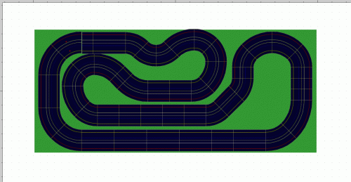

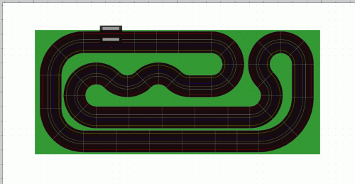

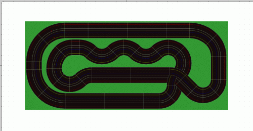

Nabend! Hab mal meine Entwürfe in den Tracker übernommen, ging super einfach, sehr empfehlenswert.
Die 9'' 90° gabs da in den Bibliotheken schon. Anbei ein paar Shots..
#35
Mein Favorit wäre Nr. 1. Bei 2 und 3 mag ich die Kurvenkombi eng-weit-eng-weit nicht so. Meiner Meinung nach sollte eine Kurve am Scheitelpunkt am engsten sein. Mal sehen, was die anderen sagen. Bei der Bahngröße würde ich auch evtl. auf eine Überfahrt verzichten. Eine Schleife nach innen macht die Differenz der Spurlängen nur noch größer.

Hallo Daniel,
alle 3 Layouts sind gut gemacht und flüssig zu fahren ohne zu langweilen. Rolleyes
Wenn Du die Bahn aus der Packstation geholt hast, wo sie seit gestern liegt, probiere doch die 3 Layouts fahrerisch aus und entscheide dann, welches Du endgültig auf dem Türblatt installieren willst. Wink

Zitat:... Eine Schleife nach innen macht die Differenz der Spurlängen nur noch größer.
Das verstehe ich nicht. Oder meinst du: Jede weitere Schleife, also eine Spirale?
Durch die (prinzipielle) Acht im dritten Plan sind alle Spuren exakt gleich (egal was Slotman sagt). Bei einem (prinzipiellem) Kreis, egal welcher Länge, ist der Unterschied von Spur zu Spur immer 2*π*D, wobei D der Slot-Abstand zwischen den Spuren ist. Also bei den Tommy-Schienen sind das lt. Loddars Tabelle 229 mm Längenunterschied von Spur zu Spur.
iao
#38
Zitat: .Das verstehe ich nicht.
Aha! Oberlöti aber kein Geometriker.<span> Tongue</span>
Wenn du eine Überfahrt baust, also eine 8 hast, sind die Spuren gleich lang. Jede Spur liegt einmal außen. Stimmt!
Wenn aber der eine Bogen der 8 den anderen Bogen umfasst, ist der Spurunterschied nicht mehr pi mal doppelter Slotabstand wie bei einem normalen Kreis, sondern doppelt so groß, also 2 mal pi mal doppelter Slotabstand.
Das kann man im gezeigten Plan auch sehr gut sehen. Die rote Spur hat 2 mal 360° Außenkurven mehr als die gelbe. Das wird auch der Slotman so anzeigen, wenn er richtig rechnet.
Glaube mir. Architekt und Mathelehrer (und manchmal Klugscheißer).<span> Smile</span>
#39
Hi,
um es kurz zu sagen : bei Bahn 3 handelt es sich um eine innenliegende 8 ( dieses Thema wurde bzgl. Spurlängenausgleichs im freeslotter Forum bis zum Erbr.... erörtert). Die rote Bahn ist 8,37, die grüne 7,90, die blaue 7,43 und die gelbe 6,96 m lang. Aber da die Fahrer ja jede Bahn einmal fahren, ist das relativ egal.
Viel Spass bei den Testfahrten
Peter
#40
Hallo Holger,
beinahe hättest du mich gehabt Big Grin . Aber es ist egal, wie groß welcher Bogen ist, der Unterschied in einem einfachen Kreis ist immer 2*π*D.
Hallo Peter,
genau, der Längenunterschied bei den einzelnen Spuren ist auch in deinem Beispiel konstant.
Allerdings komme ich bei den 47 cm auf einen Spurabstand von 7,5 cm, was eher dem Spurabstand bei einer Scalextric-Schiene (78 mm) oder so entspricht. Du meinst dann wohl auch nicht die Bahn 3, weil die hat ja durch die 8 den Längenausgleich, sondern die Bahnen 1 und 2, oder?
