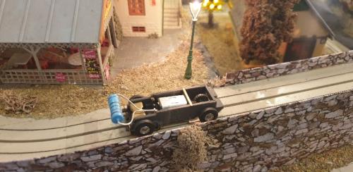

Hi Leute,
Mein Rewiew über das DK-4 Chassis mit Vorwiderstand.
Kurz gesagt: mit dem Vorwiderstand ( Chassis habe ich vom Crazyslotter ) geht es an meiner Heimbahn zwischen
10 -9 Volt an der Ninco ( Regler haben so 15 - 25 Ohm ) ganz wunderbar. 15 Volt habe ich probiert, bei Ninco bisschen heftig, ab 12 Volt runter gehts.
Selbst mit 7 Volt läuft das die noch recht flott. Schleifer muss man kaum einstellen, die Sillis wo hinten drauf sind gehen leicht runter, habe gegen aus meinem Bestand gewechselt.
Eignung Stadtbahn: Wenn wie Faller so 8 Volt bei Halbwelle anliegen, sollte dass schon gehen, allerdings Sperrdiode rein,denke auch zum gegenläufig fahren muss der Motor gedreht werden.
Das Chassis kostet bei JAG lt Webseite 17,50 $ zuzüglich Zoll und Versand.
Bei meinem ist noch das grosse Kronrad noch verbaut, macht aber nichts, da der Motor auch tief kommt.
Ist immer noch ca: 1,5 - 2 mm Bodenfreiheit, auf meinem ollen Faller-Schienen wunnebar.
Gut MM ist billiger dafür passt der Radstand nicht, das DK-4 hat exakt Aurora T-Jet Radstand und ist auch schmäler.
Das Dk-4 ist so 4 mm flacher wie T-Jet & Co. könnte alle Bauer Deckel draufpassen.
Grüsse,

meine Widerstände sind heute angekommen, 220 + 150 Ohm. 220 ist wohl etwas für Stadtbahner aber mit 150 Ohm läuft das Chassie hervorragend bei 15 V.Sehr ähnlich wie ein T-Jet.
Gruß Stefan

Update: Der 220er ist auch in der Stadt etwas zu lahm. Gefühlt machen 180 Ohm mehr Sinn. Leider haben die Motoren bei städtischer Langsamfahrt wenig Drehmoment. Da wird uns nochwas einfallen (müssen).
Ein Bauer mit 68 Ohm ist eine interessante Option, solange er in der Vitrine bleibt...
#39
Update: 180 Ohm Vorwiderstand bei Halbwelle laufen gut mit einem 100 Ohm Regler. Nur an der Grösse des Widerstandes muss ich noch arbeiten. Eine Diode für Hintereinanderfahren lasse ich erstmal weg. Das wird einfach zu eng. Man kann ja auch viel Freude an einem Fahrzeug im Einzelspurbetrieb haben.
