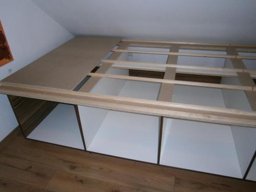

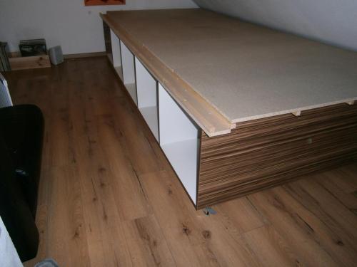

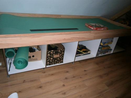

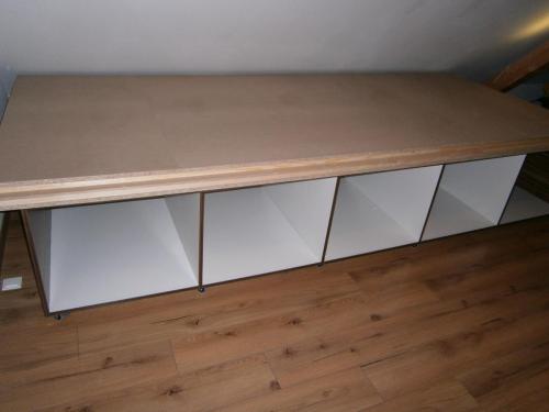

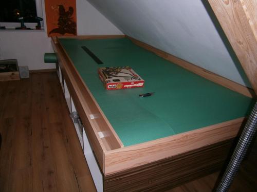

So wieder mal da Big Grin ..mit....Unterbau <_< ...mann kann es nach vor ...und zur Seite schieben....ganz leicht Wink ....mit Stauraum...Türe und Laden folgen noch.... B)
Ich weiß ich weiß...Bahn zu groß...Raum zu klein....aber wenn man es Quer stellt kann vor und hinter der Bahn stehen.....
Trittschalldämmung..Grün....verkleben????? ...oder vielleicht mit beidseitigen Klebeband...wer hat schon Erfahrungen???
DerGü
Hallöle DerGü
Sieht ja schon mal vielversprechend aus.
Das schit Styropur kannste ja nur mit doppelseitigem Klebeband verkleben, hält ja sonst nix anderes.
Lege es aber mit der Riffelung nach oben und nimm wenn dann das Klebeband mit dem weißen Papier und nicht mit dem braunen/beigen Papier.
Dann aber auch nicht die ganze Bahn durch sondern mach nur 3 Fixpunkte, so 10cm lang, in Linie und auch nur alle 50cm.
So kannt du es am besten händeln und stramm verlegen. Eine wiederaufnamhe ist dann aber nur unter Zerstörung der Unterlage möglich.

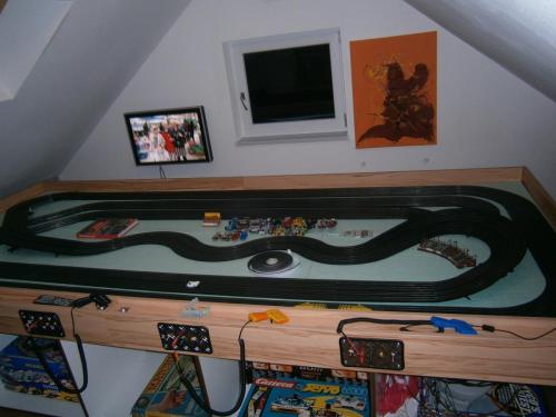

Hallo!

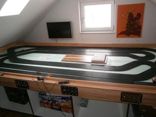

Hab wieder ein bisschen weitergebastelt :wub:

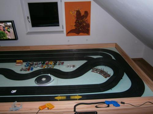

Die Bahn mal quer gestellt ...MANN kann zu viert schön stehen ....und dahinter zum einstellen haben auch noch ein paar Mann Platz.....nach getaner Arbeit wieder alles auf die Seite gerollt...aber so weit bin ich leider noch nicht...es dauert eben alles länger als wie man denkt...leider Sad
DERGÜ

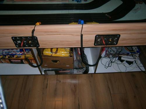

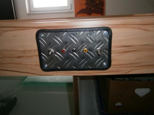

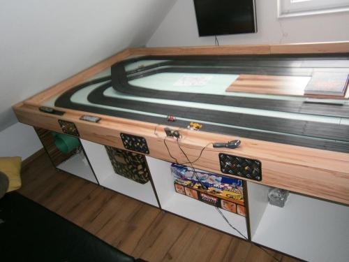

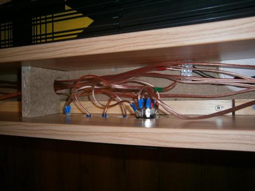

Anbei ein paar Bilder vom Innenleben der Steckplätze inkl. Streckenverlauf umschalter...vorgesehener Schalter..für die Zukunft zum aus und einschalten der Bremse...Steckplatz...Gelb.... Habe mit 1,5er Transparente Lautsprecherkabel gearbeitet....mit gekennzeichneten Plus und Minuspol....Kabel für jede Bahn mit verschiedenfarbigen Isolierband markiert.......Stecker aus dem Autozubehör verwendet...funkt Super...Schalter und Bananenstecker von Conrad...Schaltplan von einem Hilfreichen Mitglied...DANKE noch einmal....habe es ohne Fremde Hilfe geschafft Tongue .....
Habe mir aus Tyco Reglern und Spirallkabel (lagen bei mir im Fundus) ein Provisorium gebastelt ....geht einwandfrei.....irgend wann mal hoffe ich gibt es Profi Regler...auch am Layout habe ich noch ein wenig Rumgebastelt,da ich eine 12" Steilkurve sehr günstig erwerben konnte...mal schauen....ob es so bleibt <_<
Netzteile zur Zeit von Tomy,für jede Bahn eins...löten ging so... :wacko:  bin eben kein Profi...Zusatz Netzeinspeisung für jede Spur  wurde noch nicht gemacht,da ich noch nicht weis ob die Bahn (Layout) so bleibt....
Demnächst werden noch Laden und Türe unter der Bahn eingebaut, damit man die Unordnung nicht mehr sieht!!!!
