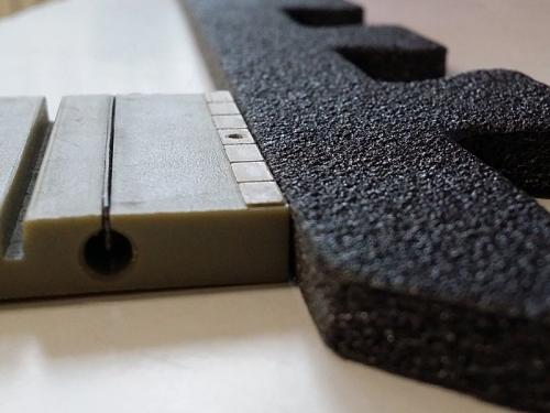

Es gibt 7mm starke Dämmplatten. Passen genau in der Höhe zu den Faller-Schienen. Ralf hatte hierzu folgende Angaben gemacht: Insulata Dämmplatten für Innenraum, 7mm dick, 4m^2 ca. 14EUR. Lassen sich genau wie die von Dir verwendeten platten leicht mit dem Cutter bearbeiten. Oberfläche ist robust aber nicht druckstabil, lässt sich sehr gut mit Acrylfarbe kolorieren.

Ich hab bei uns im Bauhaus nur 2, 3, 5m dickes Dämmmaterial gefunden. Kork nur 3, 5, 6 und 10mm.
Also egal wie,  hätte ich aufbauen,  oder abschleifen müssen. Ich werde aufbauen.

Der Anfänger Wink
#46
ich habe gestern beim ALDI diese Matten gekauft (Packung 12,00 €).
Die Höhe ist genau 7mm und Druckstabil sind sie auch.
