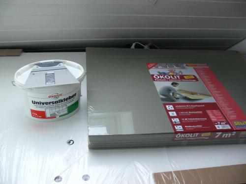

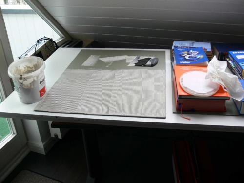

Bezüglich der Randstreifen - ich hab jetzt nach dem Bekleben der Türe jede Menge Ökolit übrig, das reicht. um die Tür ein 2. Mal zu bekleben.
Das Ökolit ist ziemlich fest, die Oberfläche sehr glatt, und ist 5mm stark. Fehlt nur 1mm zur richtigen Höhe für die Tomy schienen.
Ich spiele gerade mit dem Gedanken, damit die Randstreifen zu machen. Ob die 1mm Höhenunterschied eine große Auswirkung haben?
Zur Not muss halt noch eine Schicht Pappe darunter.
Hier noch die Fotos zu den ersten Schritten.

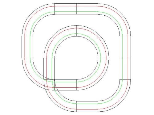

Wenn ich eine 8 habe, habe ich einen Spurlängenausgleich  Egal wie viele Spuren, egal welche Radien, vorausgesetzt, der Slotabstand ist konstant. Soweit klar.
Wenn ich einen Kreis habe, ist die äußere Spur 2 x pi x Slotabstand länger als die Spur, die innen daneben liegt. Auch das ist klar.
Wenn ich eine innenliegende 8 habe, wie Daniel beim 3. Entwurf, dann ist eine Spur immer außen, also 2 Kreise lang. Dann ist die äußere Spur 2 x 2 x pi x Slotabstand länger als die Nachbarspur. Das ist wirklich so. Zeichne doch mal ein Beispiel mit 2 Stiften. Das dürfte ungefähr so aussehen:
[attachment=13260:Zeichnung für mos.jpg]
Du siehst, die rote Spur ist immer außen, und das 8 x 90°, also zwei Kreise lang.
Jetzt ist aber Schluss, das hatte ich heute Vormittag schon gehabt...

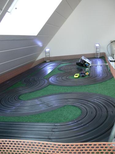

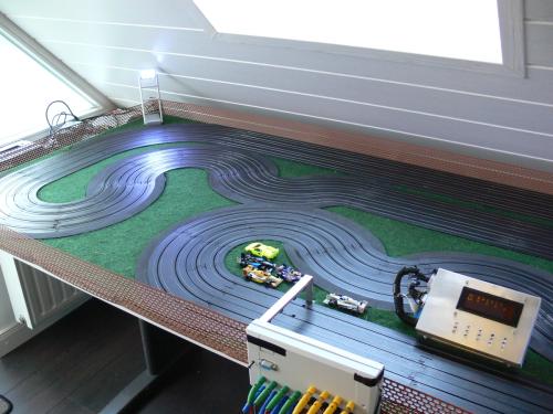

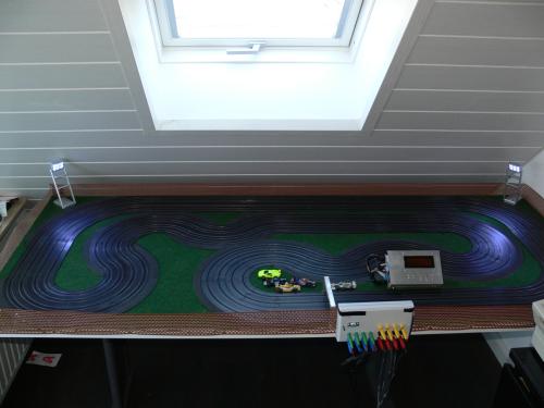

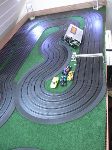

schon eine Weile her seit meinem letzten Beitrag, aber meine Arbeit nimmt immer mehr Zeit in Anspruch.
NIchtsdestotrotz ist eine Bahn entstanden, von der ich gerne auch Bilder teile. Nur geputzt ist sie auf den Bildern nicht. Smile

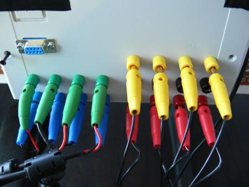

Entstanden ist die geplante Türbahn, inkl. bereits bewährtem Fangzaun, und einer Eigenbau Zeitnahme, die keinen Anschluss an den PC benötigt.

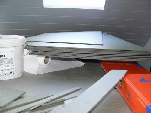

Die Bahn besteht aus den bereits genannten Schienen (den Rest stelle ich zum Verkauf ins Forum) sowie Randstreifen von Umpfi, etwas grünem Teppich, Laminat-Dämmplatten und Kleber. Die Übergange wurden mit dem Dremel beigeschliffen, und die Nähte mit dunklem Acryl aufgefüllt.
DIe Zeitnahme beinhaltet eine Rennkonfiguration (Länge, Wechsel, Fahreranzahl und Namen), eine Startampel mit zufälliger Verzögerung des Starts (in Bild und Ton, wie es sich gehört), Berechnung der durchschnittlichen Rundengeschwindigkeiten pro Bahn und Fahrer, Zählen der Runden, und bei Rennende, Addition der laufenden Runde, anteilig berechnet über die Durchschnittsrunden-Zeit.
Falls der PC mal doch was mitbekommen soll, lässt er sich über RS232, USB-Adapter oder Bluetooth anbinden und bekommt die Rundendaten übertragen.
Die Lichtschranke besteht aus Fototransistoren unter der Bahn und einer IR-Lichtbrücke aus Alu-Blech.
Die Kabelsituation sieht nicht schön aus, aber so ist das bei Prototypen nun mal. Hauptsache die Funktion ist 100% da. Smile
So, genug erzählt, hier mal die Bilder:
Grüßle,
Daniel
