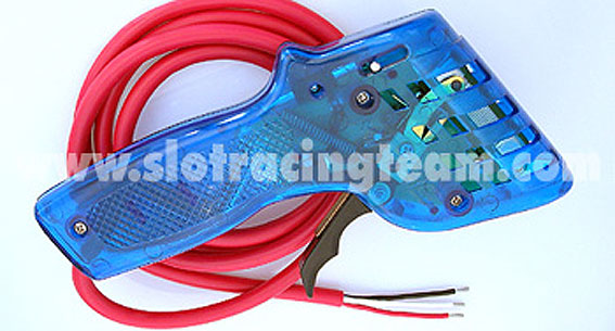

HILFE, mein Regler raucht.....
Also nach ein paar Runden mit einem Aurora-Regeler wurde dieser etwas warm, OK, hab schon von gelesen das die höhere Voltzahlen nicht so abkönnen, aber als ich dann mal zum Testen meinen Faller Regeler angeschlossen habe, hat der gleich SOS-Rauchsignale gegeben. 2 Runden mit dem LifeLike und er war wohl kurz vorm durchbrennen.
Fazit: Ich brauch was gscheites,,,, nur was?? Soll bezahlbar bleiben, aber meinen Spaß nicht bremsen....

Ah - die große Reglerdiskussion... <img src='http://www.h0slot.de/public/style_emoticons/<#EMO_DIR#>/wink.png' class='bbc_emoticon' alt='  ' />
Guten Morgen André,
einen bezahlbaren Regler suchst Du? Hm, das ist ein weites Feld und kommt sicher darauf an, was Du unter "bezahlbar" verstehst.
Ich habe zwei Tipps für Dich:
1. Die neuen Regler von "MRRC". Gibt es im Augenblick bei Umpfi ([url="http://www.slotbox.de/"]klickstdu[/url] -> Regler u. Zubehör) für rund 24,- Euro (das Stück)!
Diese Regler gibt es in verschiedenen "Ohm-Ausführungen". Für uns HaNullis ist wahrscheinlich der 65 Ohm Regler der interessanteste.
2. Ninco Standard-Regler aus irgendwelchen Ninco-Anfangspackungen. Die haben 70 Ohm und sind beim großen online-Auktionshaus manchmal für 'nen Appel und 'n Ei zu bekommen (ich habe mal neun Regler für 8,50 ersteigert!). Das Problem ist nur, dass die inzwischen nur noch selten auftauchen und schwer zu finden sind. Die Regler sind schwarz und haben einen gelben oder roten Abzug. Außerdem muss der Stecker ausgetauscht werden - oder sogar gleich das ganze Kabel.

[quote name='Hagbard' post='30723' date='14.08.2009 - 12:29']24€ ist doch bezahlbar. Aber bei den MRCC kann man den Widerstand nicht ändern, oder? Brauch ich sowas, ich meine, meine Fahrzeugflotte ist durch die 2 Zukäufe jetzt recht breit aufgestellt: Uralt-Faller, AW Ultra-G und LifeLike., brauchen die alle den selben Widerstand? Nach Tests gestern würde ich sagen, die LifeLike brauchen weniger Widerstand als die Faller. Die Ultra-G liegen dazwischen.
Auf was sollte man den achten? Bremse? Brauch man das? Ich guck mir nur mal so meine Bahn heute an, da käm ich nie zum bremsen und wenn ich den Hebel loslasse stehen die LifeLike quasi sofort.
Die Parma kann man verändern hab ich gesehen, kosten aber ziemlich das gleiche wie die MRCC...[/quote]In der Tat wirst du mehrere Widerstände brauchen.
Da Faller mit 60-90 Ohm und LifeLike mit 25-45 Ohm benötigen, wirst du das auch nicht mit einer einfachen Widerstands-Umschaltung schaffen. Dafür sind die Unterschiede zu groß, um noch vernünftig regeln zu können. Übrigens, bei Flachankermotoren wie Faller und T-Jet ist die Bremswirkung zu vernachlässigen.
Mit ohmschen Reglern wirst du m.E. leider nicht umhinkommen, jeweils zwei davon je Spur zu erwerben.

[quote name='Slotter' post='30727' date='14.08.2009 - 12:59']Zur Not, und wenn ich wirklich die Faller und Aurora gaaaanz gefühlvoll fahren möchte, dann nehm ich nen gelben Aurora Regler und los gehts...aber wie gesagt... es geht auch mit dem 60er Parma, nur eben nicht gaanz so feinfühlig.[/quote]
mmh Micha, du nimmst die gelben Aurora zum "gefühlvollen" Fahren? Der ist, im Vergleich zu meinen alten, schon sehr ruppig, wie sind denn dann die anderen?
Zitat:Da Faller mit 60-90 Ohm und LifeLike mit 25-45 Ohm benötigen, wirst du das auch nicht mit einer einfachen Widerstands-Umschaltung schaffen. Dafür sind die Unterschiede zu groß, um noch vernünftig regeln zu können. Übrigens, bei Flachankermotoren wie Faller und T-Jet ist die Bremswirkung zu vernachlässigen.
Was meinst du damit? Regelbare Widerstände unabhängig von dem Regler montieren? Auch keine schlechte Idee, gibts die "fertig" oder muss ich mir was selber basteln? Erfahrungen?

was hattest du denn vorher für Regler??
Soweit ich weiß haben die gelben so um die 90 Ohm, Faller Fahrpulte 110-120 Ohm...mit meinen gelben geht es wie gesagt schon ziemlich gefühlvoll.....
Die umschaltbaren Widerstände sind im Regler, aber das können dir unsere Elektriker besser erklären, sind für mich auch böhmische Dörfer...

Also es gibt Leute, die können alles mit Parma-Eco und 45 Ohm fahren. Wenn die DAS können, müssen sie glücklich sein.
ICH kann DAS NICHT.
Daher habe ich mir irgendwann einen Regler mit "verstellbarem Widerstand", einen sog. "Elektonischen" geleistet. DAS ist ein Schritt in die richtige Richtung gewesen. Die 150,- bis 250,- Euro lohnen sich aber wirklich nur dann, wenn man jede Woche fährt und nicht nur zwischen Weihnachten und den heiligen 3 Königen! Fährt man nur gelegentlich alleine oder mit einem Freund, tun es auch 2 Regler mit 60 - 90 Ohm. Ein preiswerter Kompromiss sind die schon erwähnenten AURORAS (gelb) oder NINCOS (rot oder schwarz). Aber die werden mit Sicherheit in kurzer Zeit heiß. Auf die eigenen Bahnanschlüsse anpassen kann man alle. Es empfielt sich, die 3 Kabel mit 3 Bananensteckern zu bestücken. Dann kann man überall fahren.
In Deutschland ist SCHWARZ die BREMSE, in USA (Parma) ROT.
Deutschland ROT ist in den USA (Parma) WEISS
Deutschland GELB ist in den USA (Parma) SCHWARZ.
Die Farben bei NINCO weiß ich nicht. Viel Spaß auch!

[quote name='Slotter' post='30731' date='14.08.2009 - 15:15']Soweit ich weiß haben die gelben so um die 90 Ohm,[/quote]
Nein, haben sie nicht. Meine beiden haben exakt 60 Ohm. Ich denke, alle anderen gelben Aurora Regler ebenfalls.
Für die Aurora AFX Flachanker und G-plus sind die 60 Ohm OK. Faller ams lassen sich nach meiner Erfahrung mit 60 Ohm mal mehr, mal weniger gut fahren. Ich hab' einen sehr gut gehenden ams Ferrari, der sich mit einem 60 Ohm Regler fast gar nicht regeln lässt, da er bereits auf der ersten Windung des Widerstandes nahezu mit Vmax unterwegs ist. Andere ams, die nicht so gut laufen, lassen sich noch ganz gut Regeln.

29V??????? alter Schwede, da wundert es mich nicht das die Aurora Regler qualmen.
Ich fahre zwischen 10 und 18 Volt, ich denke so wie die meisten hier auch. Natürlich hängt das alles mit von der Voltzahl ab....
Sorry wegen der falschen Einschätzung zu der Ohmzahl bei den Aurora Reglern, dachte ich hätte die 90 Ohm irgendwo mal gelesen..werd wohl doch alt <img src='http://www.h0slot.de/public/style_emoticons/<#EMO_DIR#>/biggrin.png' class='bbc_emoticon' alt='  ' />

13 V (Volt) mal 1 A (Ampere) oder meist weniger ergibt dann 13 Watt oder eben weniger. Meist haben die Autos nur beim Anfahren etwas mehr und danach eine Stromaufnahme von 100-200 mA (milli-Ampere). D.h. bei weniger als 13 Watt (und meist nur 1-3 Watt) werden selbst die alten AFX-Drücker und NINCO-Drücker nicht warm.
Etwas anderes ist es dann bei "Magnetern". Die ziehen auch schonmal mehr Ampere. Aber selbst bei denen sollten die Drücker nicht in der Lage sein, als Tauchsieder für den vergessenen Kaffee herzuhalten. Dafür wird´s nicht reichen.
Die Parma-Drücker sind nicht nur robuster, sie halten auch deutlich mehr Watt aus, ohne warm zu werden.
(ihr da OHM, macht doch WATT ihr VOLT!)
