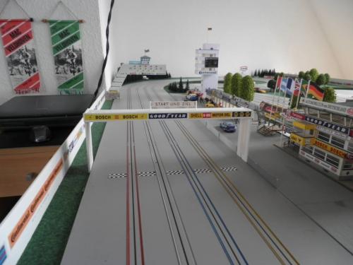

#64
Hallo Gü!
Ich habe meine Lichtbrücke ca. 8 cm hoch gebaut, allerdings als separat stehende Brücke (s. Bild).
Als ich L&T noch bei meiner Tomy-Bahn verbaut hatte, habe ich die Lichtbrücke mit der Startampel kombiniert. Das erwies sich jedoch in Bezug auf die Justierung der Sensoren als schwieriger.
L.G.
Peter

#66
Hallo Gü,
es wird nur problematisch, falls du die L&T Startampel mit der Lichtbrücke kombinieren willst, da das Gehäuse m.E. nicht ausreichend Platz bietet, um alles darin unterzubringen. Bei meiner Tomy hatte ich die ganze Technik in einem separaten Gehäuse unter der Ampel befestigt und musste dieses Gehäuse entsprechend zu den IR-Sensoren positionieren (s. Fotos). Da man aus Fehlern lernt, habe ich bei der neuen Bahn Ampel und Lichtbrücke getrennt.
L.G.
Peter

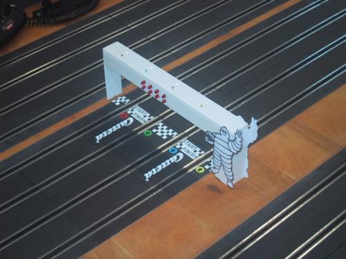

#71

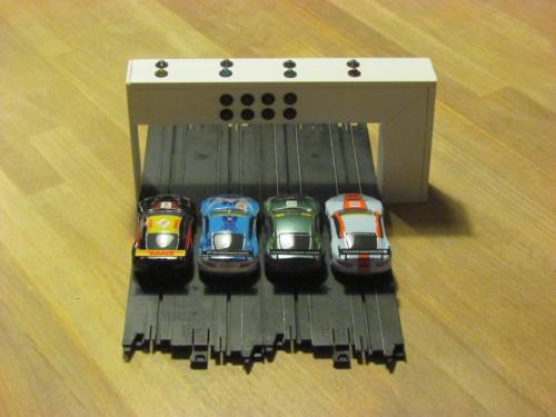

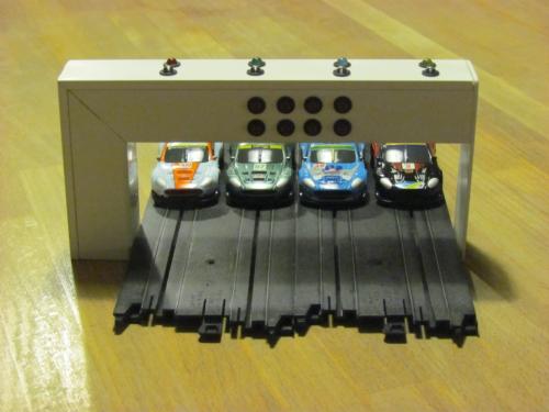

Der Holger bastelt ja auch gerade...

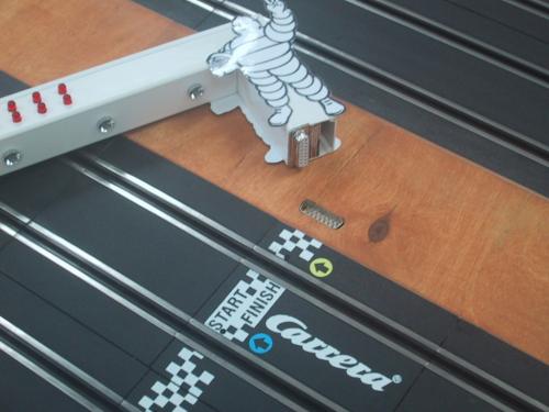

Das wird meine Lichtbrücke bei meiner neuen Segmentbahn:
[attachment=14272:Lichbrücke 001.jpg]   [attachment=14273:Lichbrücke 003.jpg]
Vorne und hinten je 4 doppelte rote Startampeln (keine Grünphase, so viel können L+T und der Ghairacer nicht am LTP),
oben drauf je Spur eine LED in Spurfarbe, die beim durchfahren der LIchtschranke erlischt, und somit auch als Kontrolle und Tankanzeige genutzt werden kann, und über jeder Spur eine hellgelbe LED, die die Bahnstromabschaltung anzeigt. Finde ich ganz praktisch, so kann man nach einem Frühstart sehen, warum der Wagen einfach nicht weiterfährt (Bahnstrom wird einfach für 5 sec gekappt).
Ausführung: Kabelkanal 30x30 mm, seitlich ein Bein aus 3 mm dicker Kunststoffplatte, Eckverbindung auf Gehrung gesägt und mit 2K-Kleber zu einem Teil gemacht.
Vorteil: Kabelkanal lässt sich wieder öffnen, um Reparaturarbeiten ausführen zu können.
Nachteil: Ist nicht die eleganteste Lösung, aber natürlich kann die Brücke noch als Werbeträger gestaltet werden (Bibendum etc).
Höhe der Brücke: ca. 5 cm über der Fahrbahn. In den Kabelkanal passen sogar die IR-LED mit Einbaufassung rein.

Vielen Dank, Michael.
Bei meiner GO-Bahn in der Schule habe ich das gleiche Modell gewählt, dort nur ohne die schwarzen LED-Halter. Sieht mit ihnen aber besser aus. Die Lichtbrücke in der Schule ist superleicht demontierbar: Einfach abziehen und wieder aufstecken. Der 15-polige Stecker reicht als Halterung komplett aus. Und wenn ungeduldige Schüler mit den Händen gegen die Lichtbrücke wemsen, wird diese am Stück rausgerupft, das Rennen abgebrochen, die Schüler angepampt, die Lichtbrücke wieder reingesetzt und es geht weiter.
[attachment=14275:IMG_2779.JPG]  [attachment=14276:IMG_2780.JPG]

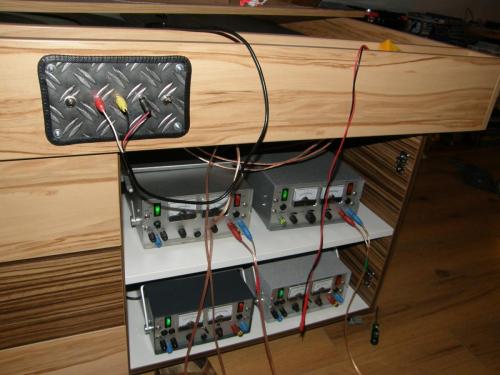

#79
Hallöle!!!

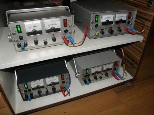

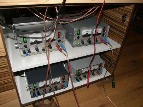

Und weiter geht`s Smile...habe soeben meine Netzteile angeschlossen!!!!
Chaos...aber das gehört auch mal Dokumentiert!!! Rolleyes
Diese 4 tollen Teile bezog ich aus einer Lehrwekstatt ............von Lehrlingen gebaut...übriggeblieben....wurden noch von den Ausbildern auf ihre Funktion überprüft und für Gut empfunden....und jetzt kommt das beste!!!!
Kostenlos.....ihr könnt euch natürlich vorstellen wie ich mich gefreut habe....und es ist noch nicht mal Weihnachten!!!!!!! Tongue
Fotos auch von nach dem Chaos!!!
DerGü
Big Grin
#80
Hallo Günther,
die Netzteile taugen doch bestimmt nix. Die sind ja noch nicht mal in der gleichen Farbe lackiert. Da wäre ich erst mal skeptisch.
